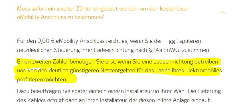

Und, muss man die Box direkt in Betrieb nehmen um die Förderung zu erhalten?
Weil dann benötigt man ja auch einen zweiten Zähler, oder?
Wir haben noch keine E-Autos und würde mir dann gerne ERSTMAL den zweiten Zähler sparen.

Golfi90
07.10.20 11:20
Das steht im FAQ unseres Netzbetreibers.
Aber das kommt dann ja wohl wirklich erst zum tragen, wenn man einen zweiten, günstigeren Tarif für die E-Mobilität abschließen will.
Hinweis: Zweiten Zähler nötig, um bei E-Ladestrom von günstigeren Netzentgelten zu profitieren.
