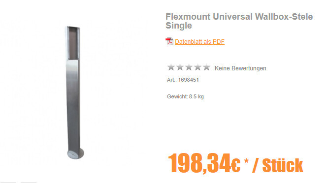

Andre77 schrieb:
Nicht diese arg teuren von den Wallbox Herstellern sondern eher etwas in Marke Eigenbau. Etwas was man vom Metallbauer bekommen kann. Nichts aufregendes, ne “Säule“ mit einer Platte wo die WB dran befestigt wird. Die dann irgendwie im Boden zu befestigen. (Wie?) Hat jemand eine Ahnung was sowas kostet (also die Säule“.Entweder zum Metallbauer gehen oder online direkt bestellen (siehe Beispiel) und auf Betonfundament befestigen. Günstiger wird es beim Metallbauer garantiert nicht, eher teurer.Andre7727.11.20 09:23
ja sowas wäre es. Metallbauer hab ich halt keine Ahnung was er für sowas aufruft. Nächste Woche mal in Angriff nehmen.
