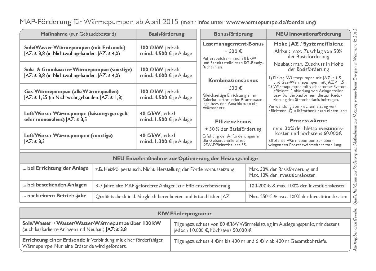

Förderung bei Luft-Wasser-Wärmepumpe 1500€ statt Solewärmepumpe 4000€ (Fläche/Graben) bzw. 4500€ (Bohrung).
Aber kleinere Jahresarbeitszahl? Woher hast du das?
Hier der Flyer der Erdwärmezeitung:
Dokument zeigt Übersicht zur MAP-Förderung für Wärmepumpen und Haustechnik, inklusive Tabellen.

Du wirfst bei den Kosten den Energieeinsparverordnung-Standard mit der Heiztechnik in einen Topf. Bei uns ist der Aufpreis für die Solewärmepumpe bei gesetztem Energieeinsparverordnung-Standard bei quasi Null, wenn ich die Förderung einrechne.
Hier ist bei "amazingbee" der kfw55-Standard Vorgabe.

Nehmen wir mal die Viessmann Vitocal 343-G, um nicht ein billiges Gerät als Referenz heranzuziehen. Cop 4,6.
Preis inkl. 200l Warmwasser-Speicher: 8500€ (brutto)
Dazu ein Flächen- oder Grabenkollektor.
Materialpreis ca. 900€ für die Rohre plus Frostschutz und Verteiler...sagen wir mal großzügig 1700€.
Macht 10200€ plus Bagger plus Bier und Würstchen für die Kollektor-Helfer.
Macht 11000€? 11500€?
Davon 4000€ Förderung abgezogen macht also 7000-7500€. Bei günstiger Wärmepumpe entsprechend weniger.
Ich denke, dass eine Gastherme+Speicher+Abgasführung+Gasanschluss da mindestens das Gleiche kostet, auch wenn ich mir keine hab anbieten lassen - erzählt mal, wo man da so liegt! Aufbauen, Anschließen etc. wird ja etwa gleich teuer sein.
Will/muss man unbedingt bohren, sieht die Sache natürlich anders aus - das hätte bei mir die Gesamtkosten direkt um schlappe 10000€ nach oben gezogen...
