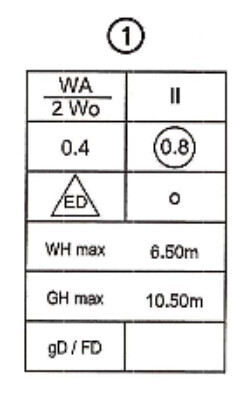

Größe des Grundstücks: 502 qm²
Hang: Ja, Schrägneigung. Ca. 3 m Höhenunterschied von Süd-West nach Norden
Grundflächenzahl: 0,4
Geschossflächenzahl: 0,8

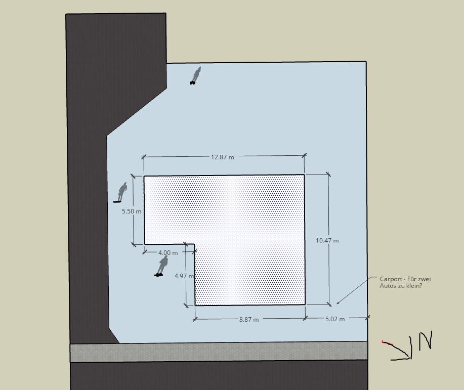

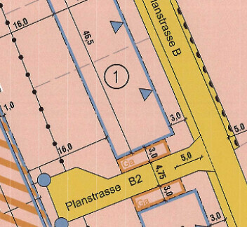

Baufenster, Baulinie und -grenze: Siehe Ausschnitt Bebauungsplan (Karte genordet!)
Anzahl Stellplatz: 1,5 pro Wohneinheit
maximal mögliche Wohneinheiten: 2
Geschossigkeit: 2 Vollgeschosse zulässig, Staffelgeschoss unzulässig
Dachform: geneigtes Dach und Flachdach zulässig
Ausrichtung: keine Vorgaben
Maximale Höhen/Begrenzungen: Wohnhaushöhe Max. 6,5 m und Max. 10,5 m Gebäudehöhe gemessen ab OK Erschließungsstraße im Nord-Osten
weitere Vorgaben: Garagen/Carports nur innerhalb des Baufensters oder den dafür gelb gekennzeichneten Flächen zulässig

Garage, Carport: Carport

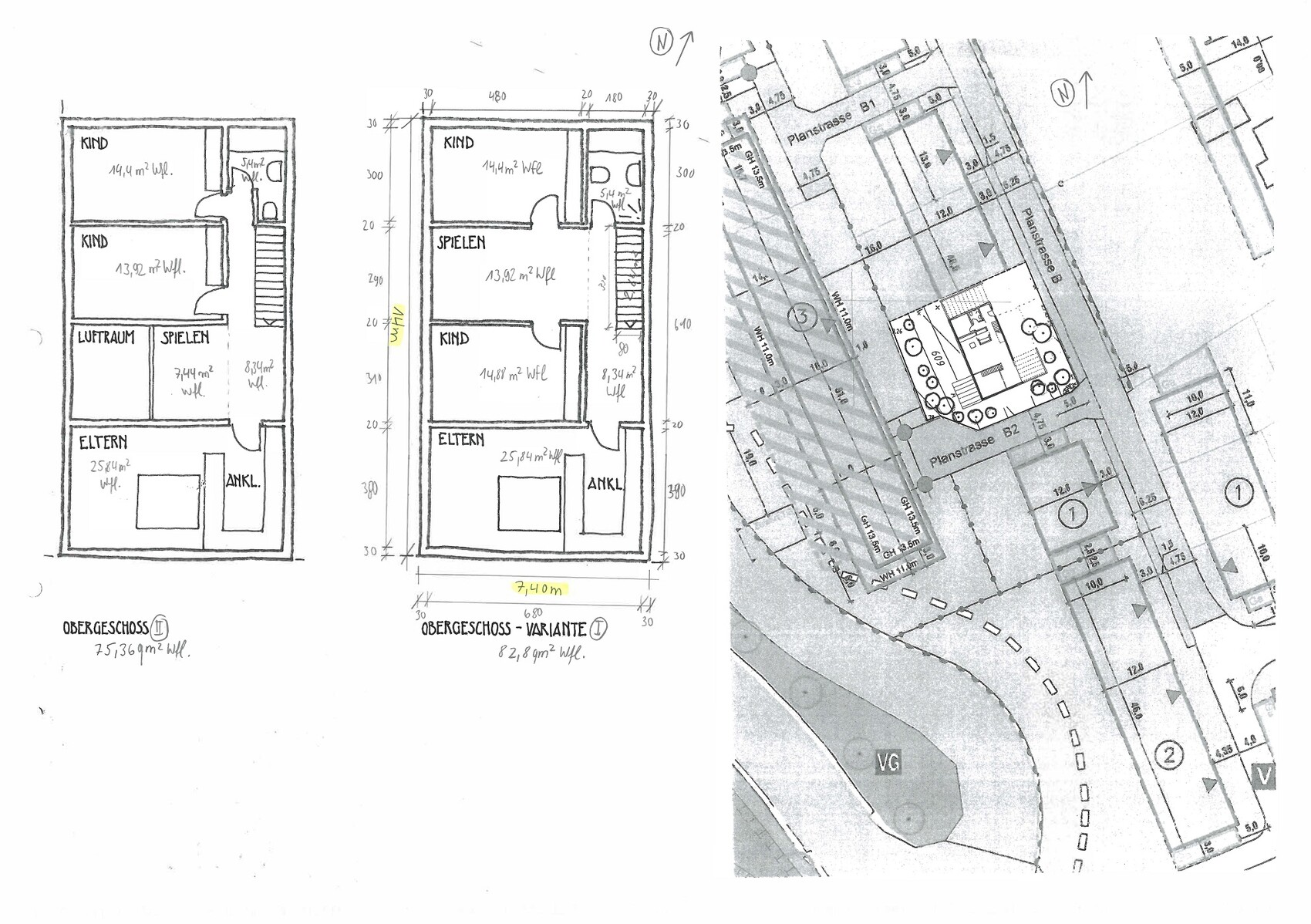

Von wem stammt die Planung: Konzeption vom Architekten und alternative Versionen des Raumprogramms durch uns.

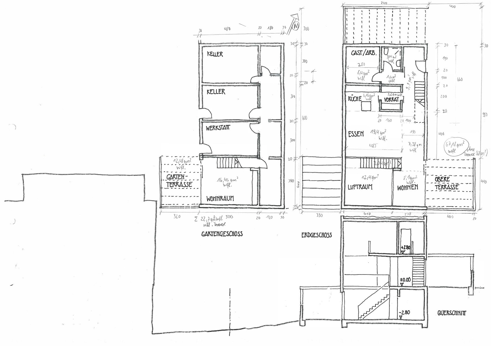

Was gefällt besonders? Warum? Splitt-Level und Luftraum das die Idee widerspigelt, dass man mit dem Gelände baut und durch zwei Terrassen die durch Pergolas geschützter sind Zugang zu oben und unten hat. Außerdem gefällt uns, dass man rundum das Haus hat die Möglichkeit sich zu bewegen. Der Luftraum macht es locker und schafft außerdem eine weitere durchgehende Sichtachse nach oben das bspw. auch mit einem Oberlicht abgeschlossen werden könnte. Die Kubatur wurde bewusst an den westlichen Rand des Baufensters platziert, auch wenn man so näher an die Zeilenbebauung kommt um im Osten eine geschützere Terrasse zu ermöglichen. Denn im Osten gibt es nur Gartengrundstücke und eine schmale Erschließungsstraße die nicht den Zweck als Haupterschließung vorssieht.
Was gefällt nicht? Warum? Raumprogramm: Grundsätzlich zu kleine und schwierig zu nutzende Raumaufteilung. Das Splitt-Level wollen wir ungern aufgeben, da es die Idee trägt das Gelände mitzunehmen und so der Zugang unten und oben gegeben ist. Auf der anderen Seite frisst das Platz und Funktionalität. Gleiches gilt für einen möglichen Luftraum oben. Außerdem sind uns grundsätzlich die Räume bisher zu klein. Dafür das doch einiges an Fläche zur Verfügung stehen sollte bei 170 qm².

[IMG alt="OG.jpg"]https://www.hausbau-forum.de/data/attachments/34/34245-1dba1bcffe9276a24d7771734e7f8356.jpg[/IMG]
[IMG alt="EG_KG.jpg"]https://www.hausbau-forum.de/data/attachments/34/34246-c4723bc5436c3067eb0d370cb371b16a.jpg[/IMG]

Das Einbeziehen des Untergeschoss-Gartens hatten wir ja letztes Jahr schon bei @SupaCriz. Ein Split Level sehe ich hier mitnichten - insofern kein halbgeschossiger Versatz dem Gelände folgt - sondern lediglich ein mehrstöckiges Wohnzimmer. Und ich sehe die Verschwendung von Fläche durch zwei einläufige gerade Treppen, sowie ein quer im Grundstück stehendes Handtuchgrundstückreihenhaus.

ivenh0 schrieb:
Zwei Punkte auf die schnelle:
- Küche ist im Vergleich lächerlich klein. 2,80m Breite und Kochinsel passt nicht. Sollte schon eher 4-5m sein
- Terrasse sollte an der Kuche liegen und nicht am WohnzimmerDanke.
Punkt 1 sehen wir auf jeden Fall genauso und haben u.U. auch einen Ansatz zur Lösung. Bei Punkt 2 stimme ich auch zu, nur wüssten wir aktuell nicht wie wir es umsetzen wollten.
Gartengeschoss und dann bekommt das einen Mini-pseudo-Wohnraum
Küche und Essen ins Gartengeschoss
Treppen übereinander
Luftraum im OG rausnehmen richtiges Bad nach oben
Evtl richtiges Splittlevel
Hier ist zu viel Design und zu wenig Funktion.
Mini Küche
Mini Bad - erinnert mich an das Bad in meiner ersten 45 qm Wohnung
Mini Küche
