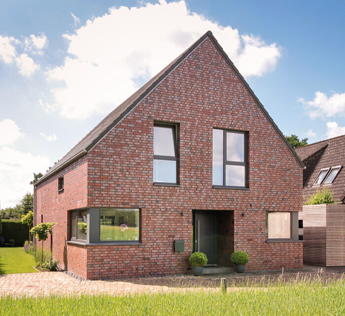

11ant schrieb:
Aber Du könntest schon jetzt aufklären, ob hier ernsthaft ein Kniestock und ein Drempel hintereinandergeschaltet werden sollen.Ich möchte, dass das Dach erst bei ca. 140 - 150 cm im Zimmer anfängt - welcher Fachbegriff hier jetzt angewendet wird, weiß ich nicht. Ich habe beides für das gleiche gehalten.Ein Kniestock bockt die Fußpfette auf, sodaß bereits der Fuß der Dachschräge höher beginnt. Ein Drempel hingegen ist eine Vorwand, die hinter einem am Boden beginnenden Schrägenfuß so weit zurückspringt, bis die gewünschte Höhe erreicht ist. Es gibt aber regionale baukulturelle Unterschiede und damit auch Gegenden, wo die eine oder die andere Methode berherrschend und die andere nahezu unbekannt ist. Da sagt man dann auch zum Kniestock Drempel - daher die babylonische Begriffsverwirrung. Wo der Außenkniestock (Kniestock) sehr niedrig begrenzt ist, wird daher zuweilen ein Innenkniestock (Drempel) dahinter gebaut. Das macht aus meiner Sicht nur sehr bedingt und selten Sinn - wie übrigens auch ein traufüberstandsloses Dach. Und auch das darfst Du gerne erläutern: weshalb Du ein solches möchtest (oder ist ein giebelüberstandsloses Dach gemeint, d.h. soll es am Ortgang bündig sein) ?
11ant schrieb:
Ein Kniestock bockt die Fußpfette auf, sodaß bereits der Fuß der Dachschräge höher beginnt. Ein Drempel hingegen ist eine Vorwand, die hinter einem am Boden beginnenden Schrägenfuß so weit zurückspringt, bis die gewünschte Höhe erreicht ist. Es gibt aber regionale baukulturelle Unterschiede und damit auch Gegenden, wo die eine oder die andere Methode berherrschend und die andere nahezu unbekannt ist. Da sagt man dann auch zum Kniestock Drempel - daher die babylonische Begriffsverwirrung. Wo der Außenkniestock (Kniestock) sehr niedrig begrenzt ist, wird daher zuweilen ein Innenkniestock (Drempel) dahinter gebaut. Das macht aus meiner Sicht nur sehr bedingt und selten Sinn - wie übrigens auch ein traufüberstandsloses Dach. Und auch das darfst Du gerne erläutern: weshalb Du ein solches möchtest (oder ist ein giebelüberstandsloses Dach gemeint, d.h. soll es am Ortgang bündig sein) ?Traufüberstandsloses Dach = ohne Dachüberstand?
Falls wir das gleiche meinen, dann rein wegen der Optik. Wie du weißt, wollte ich ja erst gar keine Dachschrägen und nun werden es welche werden - also darf die Hütte wenigstens einen modernen Look bekommen (sofern sich am Aufpreis noch was machen lässt).
Dein Beispielfoto-Haus hat sowohl an der Traufe (Regenrinnenseite) als auch am Ortgang (Giebelseite) keinen Überstand; und einen Kniestock.
