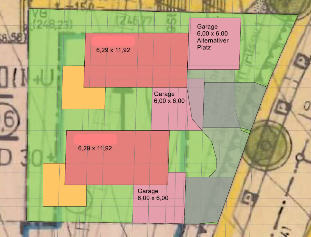

Ich hab hier noch mal ein Besipiel für eine doppelte Einfamilienhaus Bebauung angehängt (mit zwei Alternativen für eine Doppelgarage). Natürlich dient die Skizze nur als Orientierung.
Lageplan: farbige Parzellen; Garagenflächen 6,00 × 6,00 m und 6,29 × 11,92 m; grüne Flächen rechts.

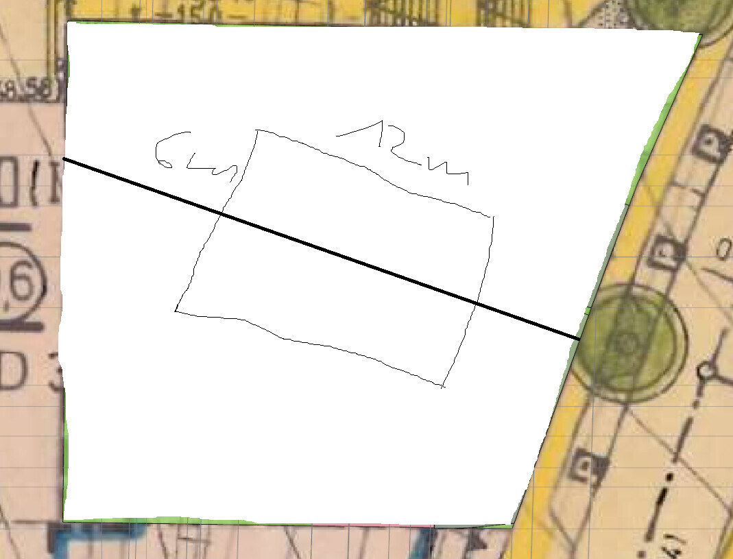

Wie ist diese Aussage im Detail gemeint? Mit einem Doppelhaushälfte kann ich ja auch nicht direkt an die Straße ran
Das ist richtig. Wir sind in 2. Reihe, so dass unser Grundstück direkt mit unserer Haushälfte beginnt, wir vorne also nicht den Streifen haben (müssen).
Da ihr direkt an der Straße seid, ist das natürlich was anderes.
Habe mal angehangen, wie ich es mir als Doppelhaushälfte vorstellen könnte. Grundstück habe ich versucht gleich aufzuteilen und 90° von der Straße zu winkeln.
So hätten beide Partein "nach hinten" raus etwas mehr grün.

Wenn die Garaga 6x6 Meter ist, dann ist der Streifen zwischen den Häusern 5 Meter breit? Beim blick aus dem Erdgeschoss Fenster siehst du nur Wand oder den Wohnraum des Nachbarn. Auf der Terrasse sitzen ist da auch sehr ungemütlich mit einer Wand. Und dann noch die Garage dazwischen. Das grüne Quadrat direkt in der Mitte ist umbaut von drei Seiten. Das kann man nur als Müllsammelplatz nutzen. So wollt ihr doch nicht ernsthaft bauen oder?
Klartext: Schieb die beiden Häuser zusammen und mach zwei Doppelhaushälften. Alles andere ist eine Zumutung. Mit einer DDH hast du mehr Privatssphäre als so.

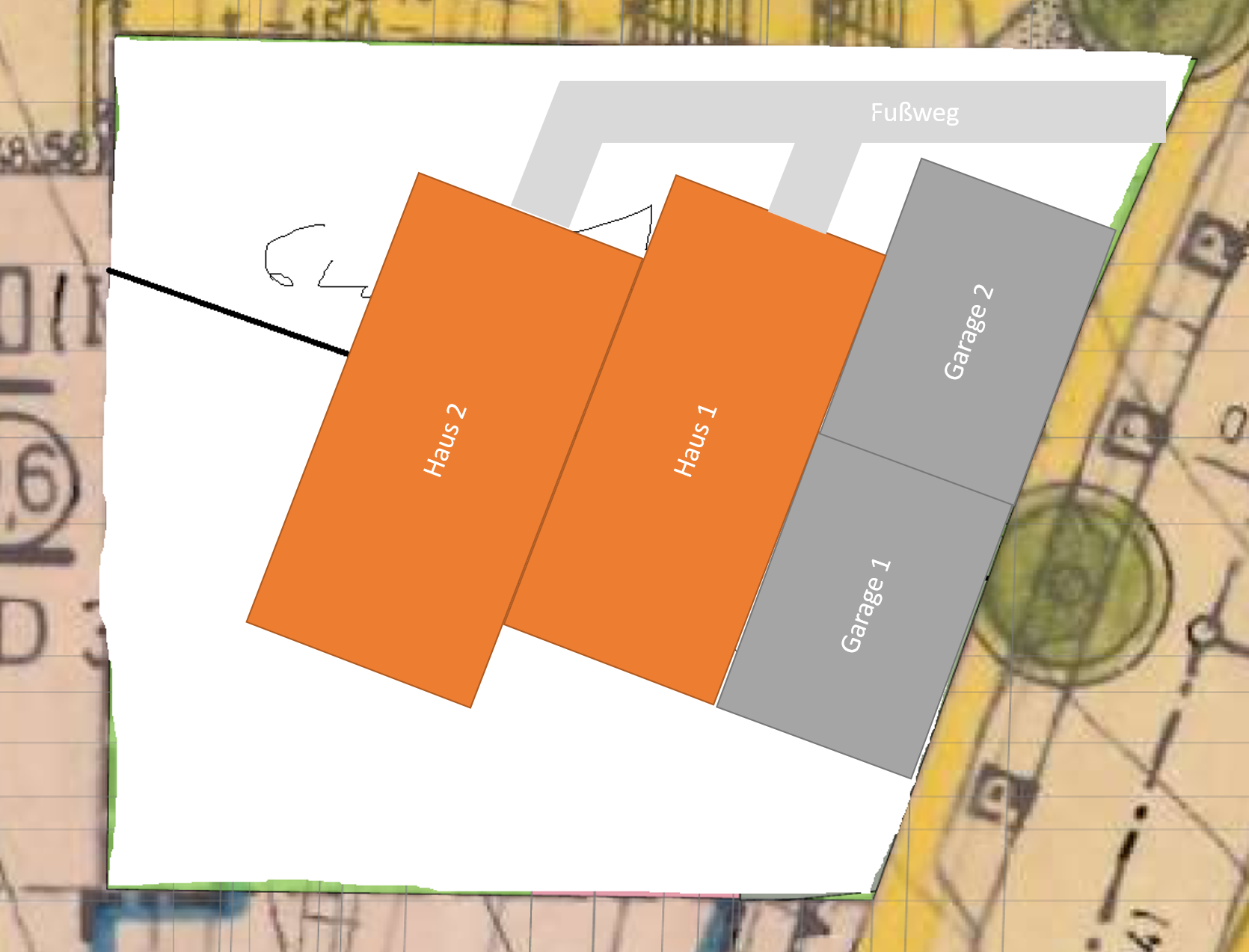

Falls die Doppelhaushälfte als WEG geteilt werden würde (also formal ein Zweifamilienhaus), würde sich ja auch eine kombinierte Garage anbieten (ich geh mal davon aus, der Hang geht Richtung Straße nach unten ...
Wenn der Plan genordet ist, hätten dann auch beide Häuser Südgarten/Terrasse.
Lageplan: Zwei orangefarbene Häuser (Haus 1, Haus 2) neben grauen Garagen (Garage 1, 2) und Fußweg.

Dann wäre es aber im EG Haus 1 ganz schön dunkel.
