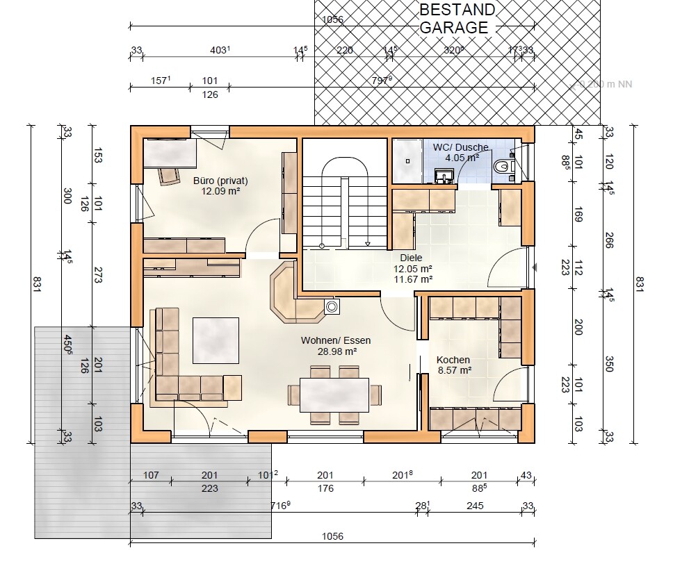

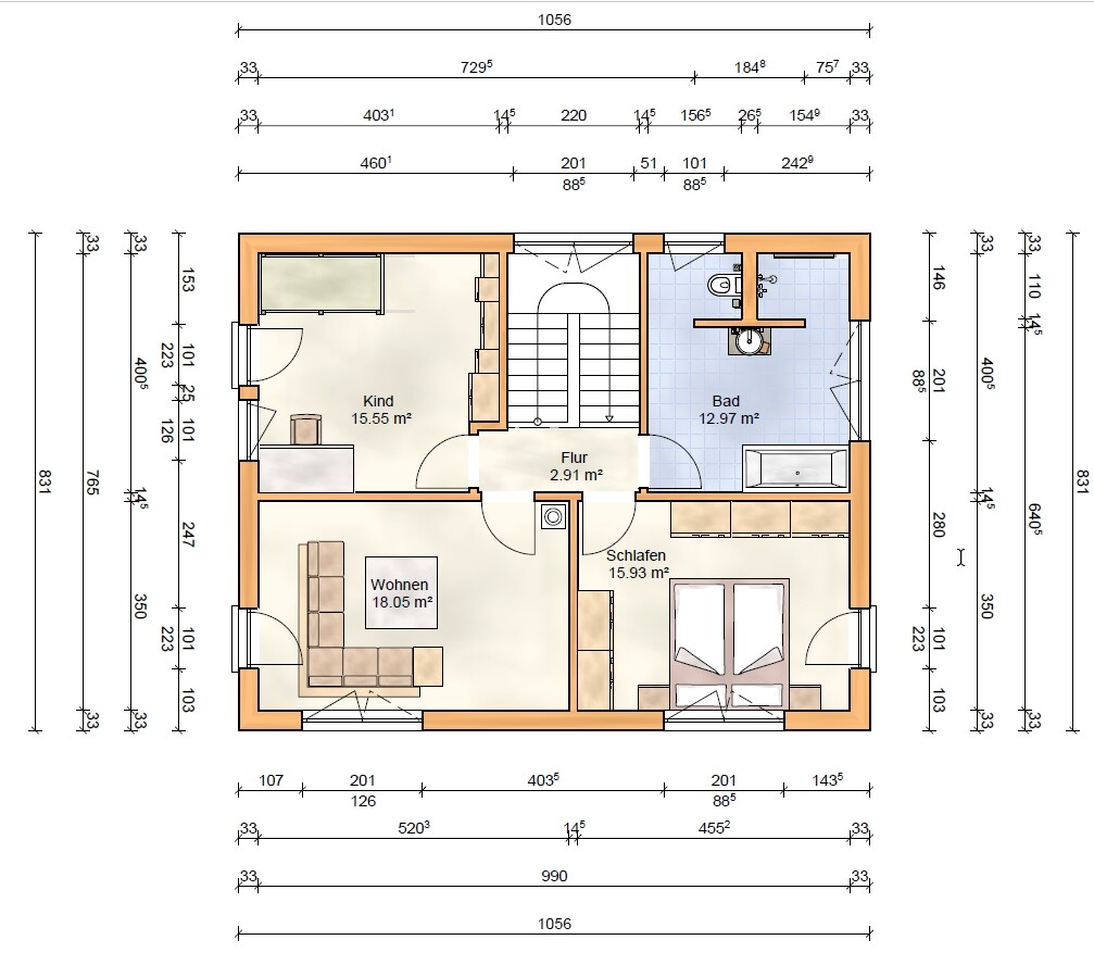

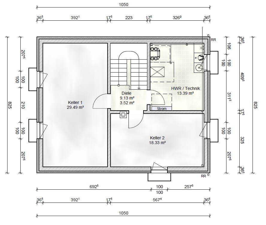

So jetzt wage ich mich auch mal in die Höhle der Löwen bzgl. Grundrissoptimierung
Grundriss eines Wohnhauses: Wohnzimmer/Esszimmer, Küche, Büro, Diele, WC/Dusche, Treppe, Terrasse.
Kellergeschoss mit zwei Kellern (Keller 1, Keller 2), Diele, HWR/Technik, Treppe und Eingang
Grundriss eines Obergeschosses mit Wohnen, Schlafen, Kind, Bad, Flur und Treppe.

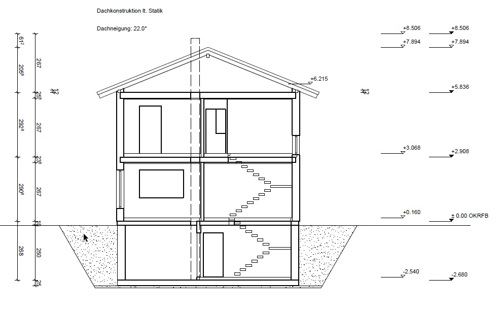

Und hier noch der Schnitt und die Außenansichten.
Moderne weiße Einfamilienhaus mit Holzelementen, großen Fenstern und Holzterrasse im Garten.
Weiße zweigeschossige Villa mit Holzakzenten, Terrasse und grünem Garten.
Querschnitt eines mehrstöckigen Hauses mit Dachkonstruktion, Treppen und Kellergeschoss.
pagoni2020
28.10.20 09:33
Ups....das hat ja aber Nichts mehr zu tun mit Deinem Ursprungsplan oder ?
Ich denke, Du solltest Manches erläutern wie das Wohnzimmer im OG etc, das versteht sonst Niemand.
Den sog. Allraum bei weitgehend geschlossener Küche finde ich knapp bemessen, das WZ ist ein Durchgangszimmer.
Deinen Ursprungsgrundriss fand ich vom Grundsatz her modern und spannend, diesen jetzt eher bieder und beengt, wenn ich das so sagen darf.
stoecklj
28.10.20 10:04
Ich weiß... wir haben uns aber aus folgenden Gründen vom Ursprungsplan entfernt...
- von einer langen geraden Treppe wurden uns wegen Platzbedarf abgeraten bzw. kreiert einen zu großen Flur im OG
- Das Wohnzimmer(TV Zimmer) wandert ins OG weil in der südwestlichen Ecke im EG nur eine "kleine" Leseecke vorm Kamin geplant wird
- Die Schiebetür in die Küche wird nicht allzu oft zu sein... evtl. nur bei einem großen Kochgelage mit Gästen
