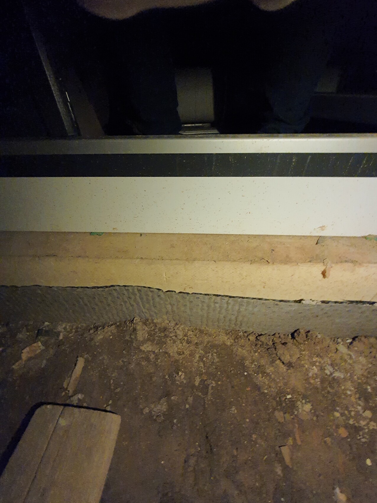

HansHack
19.01.21 10:08
Vielen Dank schonmal für alle bisherigen Antworten. Ich habe gestern nochmal ein Bild von "außen" gemacht. So wie ich es verstehe muss hier aber kein Dichtband mehr vom Fensterbauer angebracht werden, wie es im inneren überall der Fall ist, oder? Sondern ich muss hier mit Flüssigkunststoff und Vlies eine ordentliche Abdichtung schaffen die jeweils einige cm auch über die Ecken geht. Ich habe grundsätzlich auch kein Problem damit das selbst zu machen falls der Fensterbauer oder Dachdecker abwinkt... Mir ist nur wichtig das es am Ende ordentlich dicht ist da wir natürlich keine Lust auf Feuchtigkeit im Haus haben die sich vlt erst nach Jahren bemerkbar macht.

tumaa
19.01.21 10:28
Ist nicht die Aufgabe des Fensterbauers, meiner hatte mich nur darauf hingewiesen.....Der Dachdecker muss/kann es machen.
