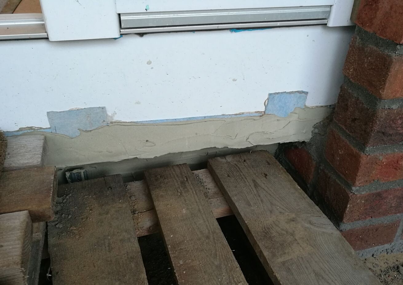

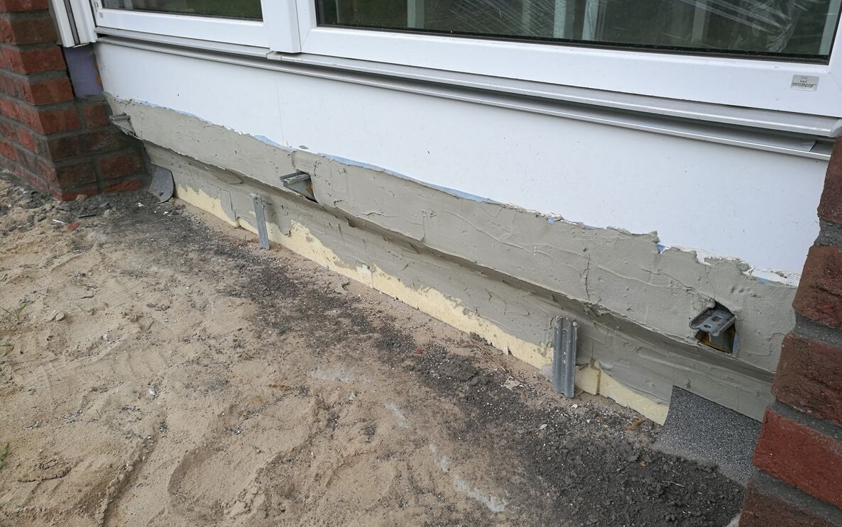

DragonyxXL11.11.17 16:16
Obwohl ich mir den Fachartikel dazu durchgelesen habe, ist mir nicht ganz klar, wie man die Abdichtung bei uns nun durchführen würde. Sowohl Terrasse als auch Haustüreingang wollten wir eigentlich ohne Podest (ebenerdig) Pflastern lassen. Wie könnte man die Abdichtung da gestalten? An Tür/Terrassenelement ankleben direkt unterhalb der Schwelle?
Außenwand mit abgeplatztem Putz und Holzpaletten davor, sichtbares Fundament.
Außenwand am unteren Putzbereich mit Rissen und sichtbarer Dämmung am Fundament
Knallkörper11.11.17 18:09
Wenn du jetzt einfach eine Dichtbahn unter die Schwelle klebst, läuft das Wasser links und rechts dahinter. Es muss also mindestens mit Flüssigkunststoff o.ä. die Abdichtung bis in die Laibung vorgezogen werden. Letztlich ist das auch nur eine Notlösung, weil die Klinkerfassade an sich nicht wasserdicht ist bzw. sogar Tauwasser an der Innenseite führt. Das kann dir auch unter die Schwelle, in die Fußbodendämmung laufen.
