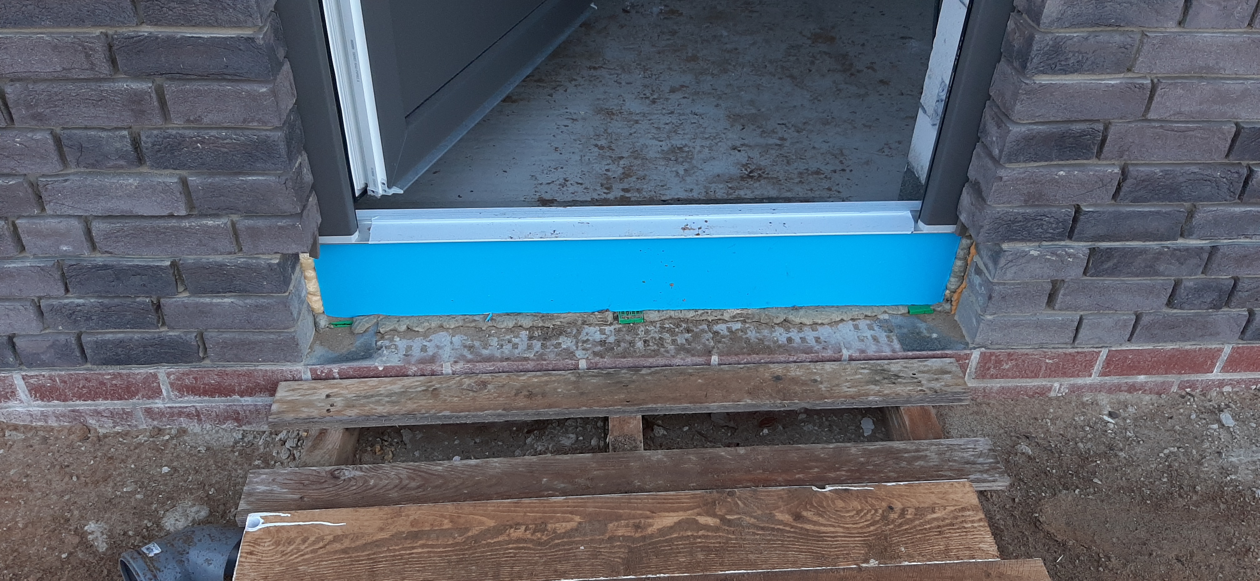

ok, guter Preis .......der Dachdecker sagte zu mir, es müssen schon 30cm frei sein, also i.d.R. ein Klinkerstein, würde da ein wenig vorsichtig sein.

Unser befreundeter Dachdecker hat mich darauf aufmerksam gemacht, dass unsere Türen nicht abgedichtet sind hinter dem Klinker.
Nach Rücksprache mit unseren GU und dem Fensterbauer haben wir ca. 4 cm von den unten 3 Klinkersteinen rechts und links weggeschnitten. Wir liegen dort nun hinter der Leiste für die Jalousie. Dann sollte der Sockel abgeklebt werden, inkl. umlaufend vor den Stirnseiten der abgeschnittenen Klinkersteine. An die Abklebung erfolgt dann ein Dickanstrich mit Bitummaße umlaufend ums Haus.
Ohne es besser zu wissen (dachte Problem gelöst) habe ich unseren Dachdecker um die Abklebung gebeten. Der erzählt mir darauf, dass mein GU und der FB wohl Lack gesoffen haben und das auch nichts bringt. Es MUSS eine Abdichtung hinter den Kliner, lt. seiner Aussage. Er fasst dementsprechend nichts an. GU und FB zucken mit den Achseln.
Es ist Schlagregenseite, ohne Überdachung mit Terrasse davor.
Ich verstehe noch nicht ganz, wo das Wasser eindringen kann, wenn ich den Sockel abklebe, die Bahn umlaufend vor den Klinker lege und dann mit Bitumen weiter führe?
Die PDF "der vergessene Anschluss" habe ich gelesen und weiß nun auch was das Problem ist und wo ein Loch entsteht.
Bei mir ist bei Schlagregen auch schon Wasser eingedrungen (noch ist ja nichts an Abdichtung vorhanden).
Was ich nicht verstehe ist, wo Wasser herkommen soll, wenn wir es wie oben beschrieben komplett umlaufend vor dem Klinker abdichten.

Einige Dachdecker meinten auch zu mir, dass paar Klinker entfernt werden müssen, ist aber für mich erst mal keine Option.
Alternativ: lediglich kann man den Styropor etwas rausschneiden, da Flüssigkunststoff nicht wirklich am Styropor haftet, anschließend soll mein Klinker im Sockelbereich verfugt werden und dann soll der Bereich von außen komplett ums Haus abgedichtet werden, glaube mit einer Noppenbahn oder einer sogenannten "Reaktivierung".
Mir wurde gesagt, dass das alles erst mal so bleiben kann, solange das so frei bleibt.......will Geld sparen und es am Ende machen

Hier noch ein paar Bilder:
Vorher:
Außenansicht eines Fensters in rotem Backstein, dunkelblauer Rahmen und weißer Fensterbank.
Nachher:
Der GU/Maurer hat die Seiten und den Bereich vorm Sockel bereits glatt gezogen. Das ist auf den Bildern noch nicht zu sehen.
Offene Haustür mit blauer Metall-Schwelle; provisorische Holzbretter als Zugangsstufen vor Erdreich.
Offene Haustür mit blauer Türschwelle, großem Erdboden und provisorischen Holzbrettern davor
