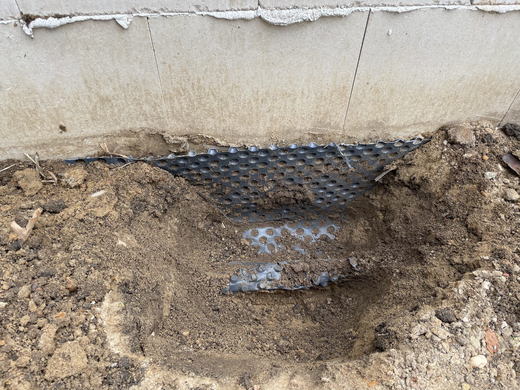

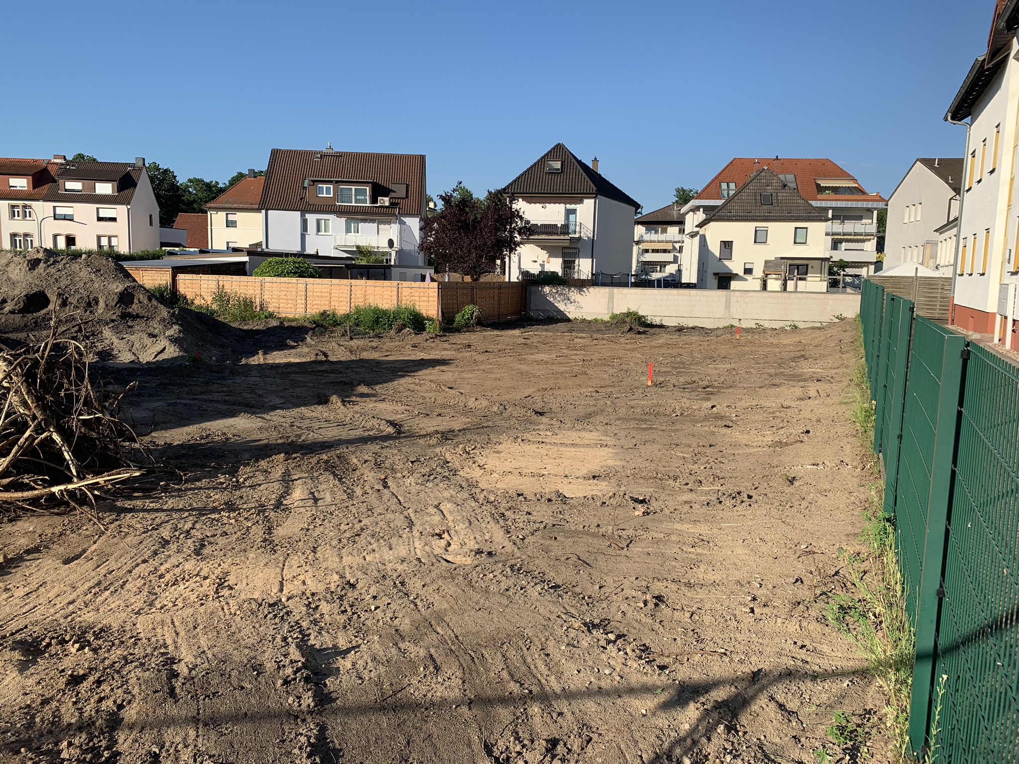

wir haben seit einem guten halben Jahr unsere Doppelhaushälfte vom Bauträger bezogen - schlüsselfertig. Dazu gehört ein kleiner Garten. Das ganze in einem bestehenden Wohngebiet. Da die Grundstücke zu den Straßen ein unterschiedliches Niveau haben, haben wir zu den angrenzenden Nachbarn einen Höhenunterschied.

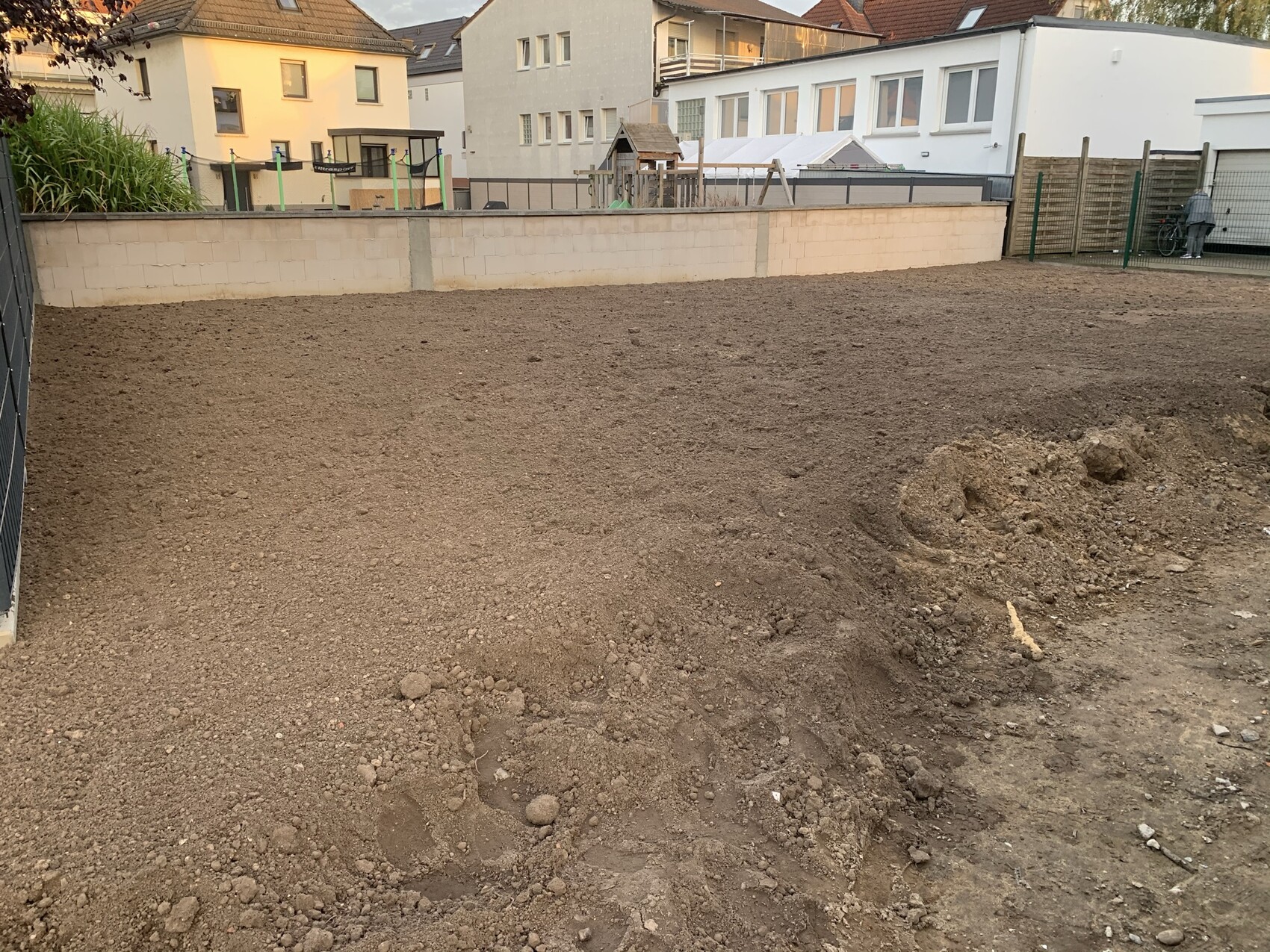

Zu der Nachbarin nach hinten stand schon vor Baubeginn eine Steinmauer auf einem Betonfundament (Kalksandstein?) - auf dem ersten Foto ist dies aus etwas größerer Entfernung zu sehen. Ein besseres Foto habe ich leider nicht.

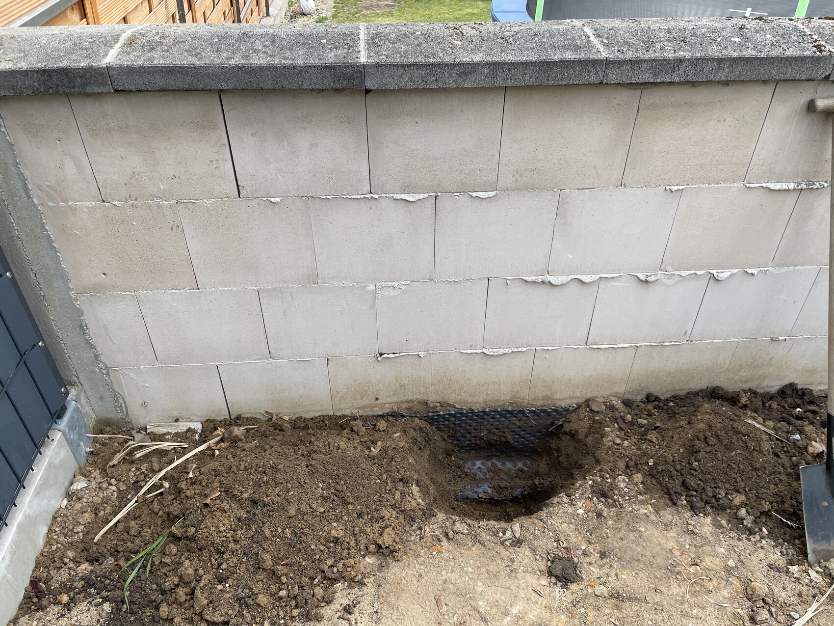

In der Bauphase wurde die Mauer einfach mit Erde aufgeschüttet, um das Niveau auf unserer Seite aufgeschüttet. Bevor die Muttererde kam, wurde gegen die unterste Steinreihe noch eine Noppenfolie verlegt, jedoch nur bis zum Beginn des Fundaments - siehe weiteres Foto.
Die Nachbarin meint nun, dass die Mauer auf unserer Seite unzureichend abgedichtet ist und es auf ihrer Seite zu Ausblühungen kommt.
Kann das damit zusammenhängen? Die Mauer wer ja vorher auch dem Wetter ausgesetzt? Ist eine Abdichtung hier erforderlich bzw. kann von ihr gefordert werden? Wie würde eine korrekte Abdichtung dann aussehen?

ja, es kann sich bei ihr schon ändern. Vorher konnte das Wasser ablaufen und nun steht es nach dem Regen an der Wand.
Die Noppenbahn soll ein Ablaufen des Wassers fördern und ist daher erst einmal richtig.
Wenn da nun das Wasser aber steht, kann das Wasser nur in die Richtung der Nachbarin aus diffundieren und dort gibt es dann Ausblühungen.
Weiterhin kann sie grundsätzlich auch von euch fordern, dort entsprechende Maßnahmen vorzunehmen, weil ihr die Verursacher ihrer Problematik seid, sprich nur weil ihr anfüllt, hat sie einen Mangel.
Jetzt ist nicht erkennbar, ob die Ausblühungen nicht wirklich erst seid eurer Aktion entstanden sind aber man will ja keinen Streit.
Mein Vorschlag an euch wäre, dass ihr den Boden dort wieder abnimmt, die Wand austrocknen lasst und eine Mineralische Dichtschlämme aufbringt. Dann Noppenbahn (besser mit Vlies) und Boden wieder dran.
Seitens des GU hat dieser auch erstmal nichts falsch gemacht. Er hätte euch im Vorfeld darüber informieren können, damit der Schaden gar nicht eingetreten wäre - das Risiko und die Kostenverantwortung liegt aber bei dem Bauherrn.
Jetzt hast du oben aber geschrieben, dass ihr das Haus von einem Bauträger gekauft habt - also Er hatte das Grundstück und hat dort ein Haus drauf gebaut welches Ihr dann samt Grundstück gekauft habt? Dann wäre das Grundstücksrisiko vor eurem Kauf also bei ihm und insofern auch die Verpflichtung diese Mauer zu schützen.
Ich denke, den Versuch an den Bauträger mit einer Forderung zu treten kann man zumindest unternehmen.

Danke für deine umfangreiche Antwort! Das deckt sich weitestgehend mit meinen Gedanken bzw. Vorstellungen. und ja, wir haben das Haus inkl. Grundstück (u.a. Mit 20cm frischen Mutterboden) vom Bauträger als Ganzes erworben.
Da wir bisher keinerlei Probleme mit den Nachbarn haben und das auch sehr freundlich angesprochen haben, wollen wir hier auch aus eigenem Interesse eine vernünftige und langfristigste Lösung. Und das natürlich am besten, bevor wir die Beete vor der Mauer richtig bepflanzen.
Das habe ich jetzt erst gelesen. Sowas in die Richtung hatte ich befürchtet. Wie tief würdest du dann abdichten: nur die Steine bis ein paar cm über den Betonsockel hinaus oder auch den Betonsockel?
