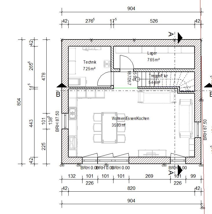

Keller mit
  • Wohnen/Essen/Kochen
  • Technikraum
  • Lagerraum
  • Treppe nach oben

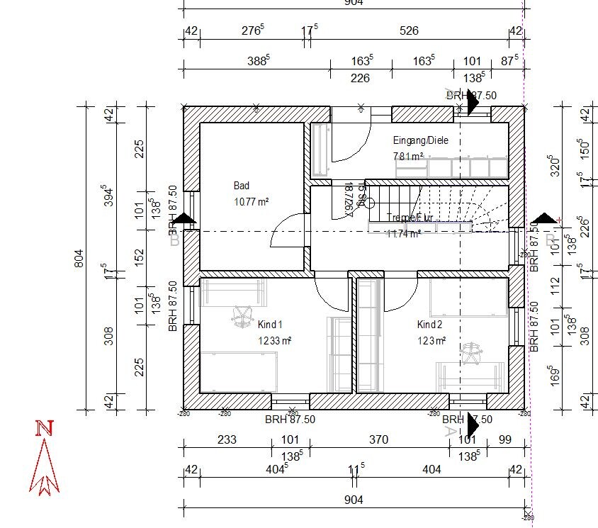

EG mit
  • Eingang/Diele von Treppe getrennt
  • Kind 1 und 2
  • Bad

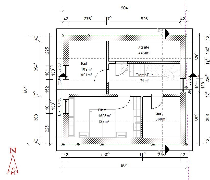

DG mit (hier jeweils Bodenfläche und berechnete Wohnfläche angegeben)
  • Eltern
  • kleinem Gastzimmer
  • Bad
  • Abseite für Koffer usw. Höhe fast überall unter 2 m

Grundriss eines Hauses: Wohn-/Ess-/Küche, Technikraum, Lager, Flur.
Grundriss eines Hauses, Obergeschoss: Bad, zwei Kinderzimmer, Eingangsbereich und Treppe.
Grundriss eines Einfamilienhauses: Badezimmer, Elternzimmer, Gästezimmer, Abseite, Treppe und Flur.

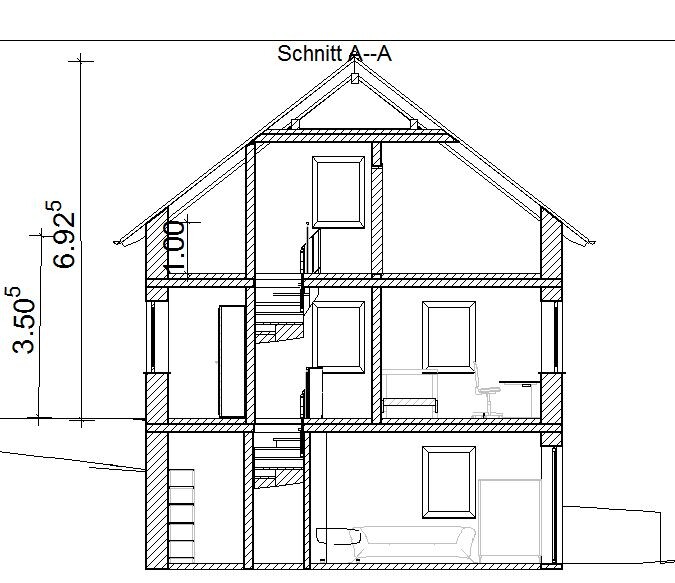

Ansichten und Schnitt:
Weißes Haus mit spitzem Dach auf grünem Hang vor blauem Himmel, Fenster sichtbar.
Kleines weißes Einfamilienhaus mit dunkelgrauem Ziegeldach auf grünem Rasen, isometrische Ansicht.
Schnitt A-A durch ein mehrstöckiges Haus; Innenräume, Treppen und Fenster sichtbar.
Welche der Fenster auf der Ostseite tatsächlich realisiert werden könnten, müßte man von der anderen Doppelhaushälfte abhängig machen.
Kosten sehe ich aber ähnlich wie die vielen Experten hier. Denn, ich denke, für eine vernünftige Positionierung des Hauses ist bei einem Gesamthöhenunterschied von 200 cm auch viel Erdarbeit notwendig.
Ich weiß ja auch nicht, auf was du die 130 qm bezogen hast ... ohne Keller? Das wird eben bei den Außenmaßen nicht aufgehen, wie du hier schön siehst.

[...] Treppe ... jeder latscht also erst mal durch den Wohnbereich (wie willst du da Sofa etc. stellen?) um ins OG zu kommen.
Ja, die Idee war eine saubere Wohnung mit einem "kommunikativen", zentralen Wohnbereich.

Die Treppe wird zudem daran scheitern, dass wohl die Durchgangshöhe ab Podest nach unten zu knapp wird.
Womit du absolut Recht hast.
kbt09 schrieb:
Damit du mal realistische Größenverhältnisse bekommst, auf die Schnelle einen Entwurf.
Danke, deine Idee gefällt mir gut! Ich habe das so ähnlich in einem Einfamilienhaus bei einer Besichtigung gesehen und muss sagen, dass mir/uns das in so guter Erinnerung geblieben ist, dass wir heute noch darüber sprechen.
