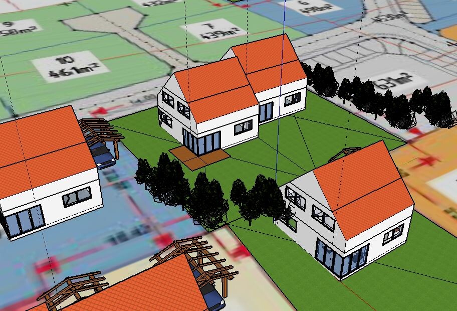

3D-Wohngebiet: Häuser mit roten Dächern, Grünflächen und Bäumen auf einer Kartenübersicht.
Das Umfeld -->könnte<-- so aussehen, gebaut ist noch nichts. Keine Häuser, keine Bäume.

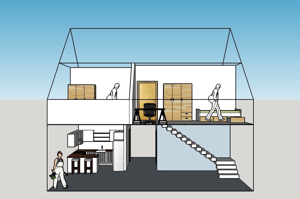

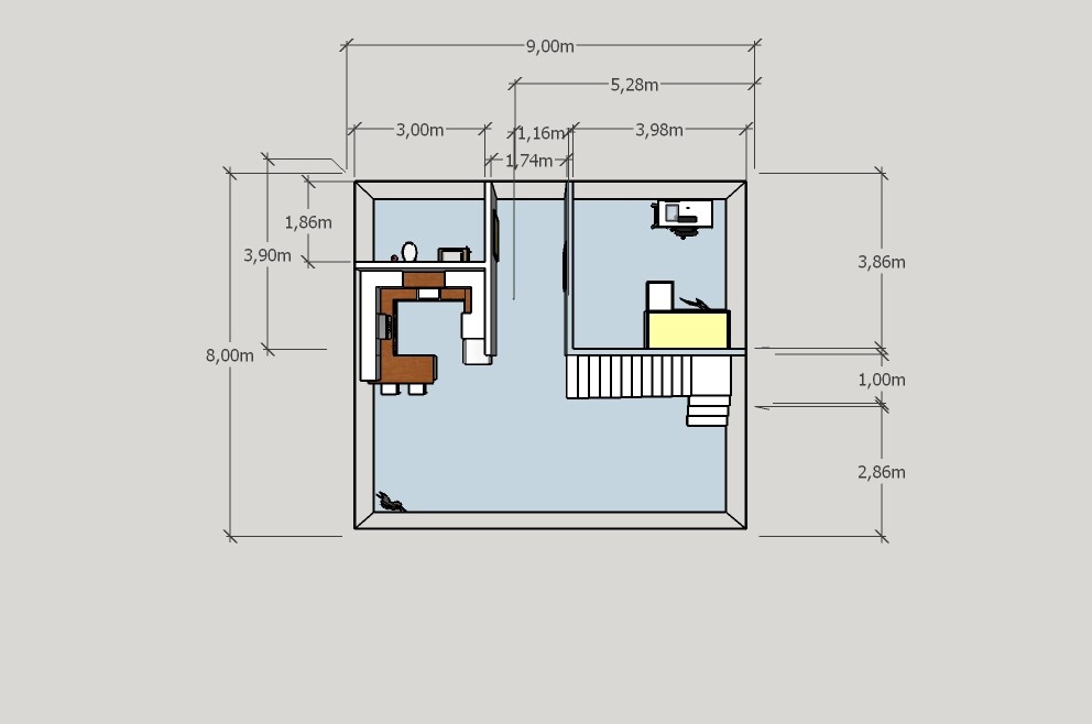

Grundriss eines kleinen Büros mit Schreibtisch, Computer links und Treppe rechts.
Grundriss EG, Hausabmessungen 8x9m, genordet

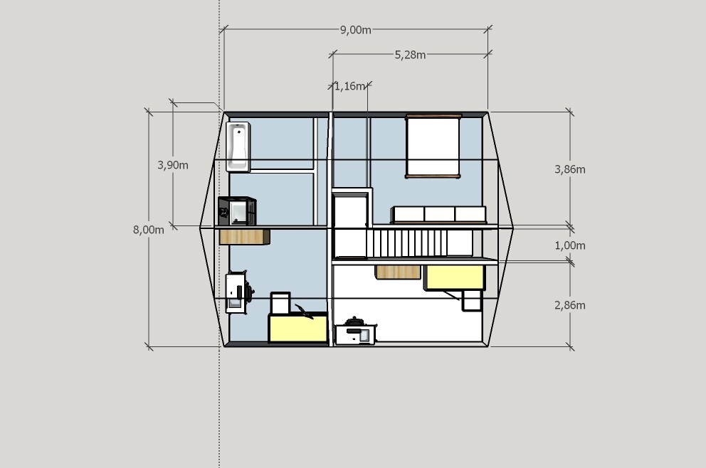

Grundriss eines Wohnraums mit Treppe, Schlafräume, Bad, Küche und Möbel.
Grundriss OG, Kniestock derzeit 1m, wird aber wohl kleiner ausfallen

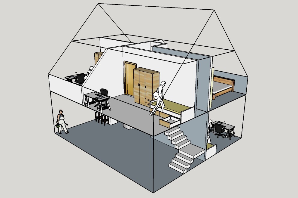

Isometrische Ansicht eines zweigeschossigen Wohnraums mit Schreibtisch, Schränken, Bett und Treppe.
ISO aus Süd-Ost
Schnitt durch zweistöckiges Haus mit Möbeln, Personen, Treppe, Kartons, Küche und Schlafzimmer.
Südansicht

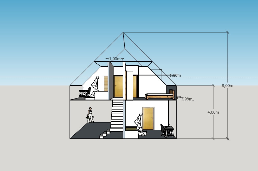

Querschnitt eines zweistöckigen Hauses mit Dachgeschoss, Treppe, Möbeln und Personen.
Ansicht aus Osten (Verdeckt durch 2te Doppelhaushälfte)

Das OG ist noch nicht so richtig gelungen:
- Der "Flur" im OG. Durch die maximale Raumausnutzung ist es eine fensterlose Mikro-Kammer mit 4 Türen.
- Die Kinderzimmer sind mit ~12m² sehr klein, ich würde sie lieber 2-3m³ größer gestalten, zu Lasten von Bad und Elternschlafzimmer. Ich weiß aber nicht wie.
- Ich mag keine Dachschrägen, wo ich mir den Kopf stoßen kann. Da könnte ich mich schwarz ärgern.
(- Die Kellertreppe fehlt. Gedanklich liegt sie unter der Wohnzimmertreppe.)
(- Derzeit keine Möglichkeit in den Spitzboden zu kommen.)
