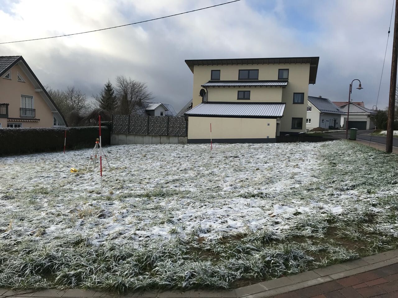

Skyfire
26.02.18 09:47
Die Erdarbeiten find ich schwierig zu kalkulieren. Wir haben Hanglage und ich weiß (wie in dem anderen Thread dargelegt) nicht richtig wie das einzuschätzen ist.
Ob das noch relativ wenig ist und so wie wir das Haus reinhauen wollen viel Erdarbeiten bedeuten würde.

Nordlys
26.02.18 13:23
Erstmal nebenan 1nen Dreistöcker, puuh, was fürn Kasten, das sowas erlaubt ist im Einfamilienhaus Gebiet. Grauslich.
Aber Gefälle sieht, wenn man den Dreistöcker als Benchmark nimmt, nicht so stark aus. Wirkt nicht übermässig teuer. Frag doch mal Tiefbauer.

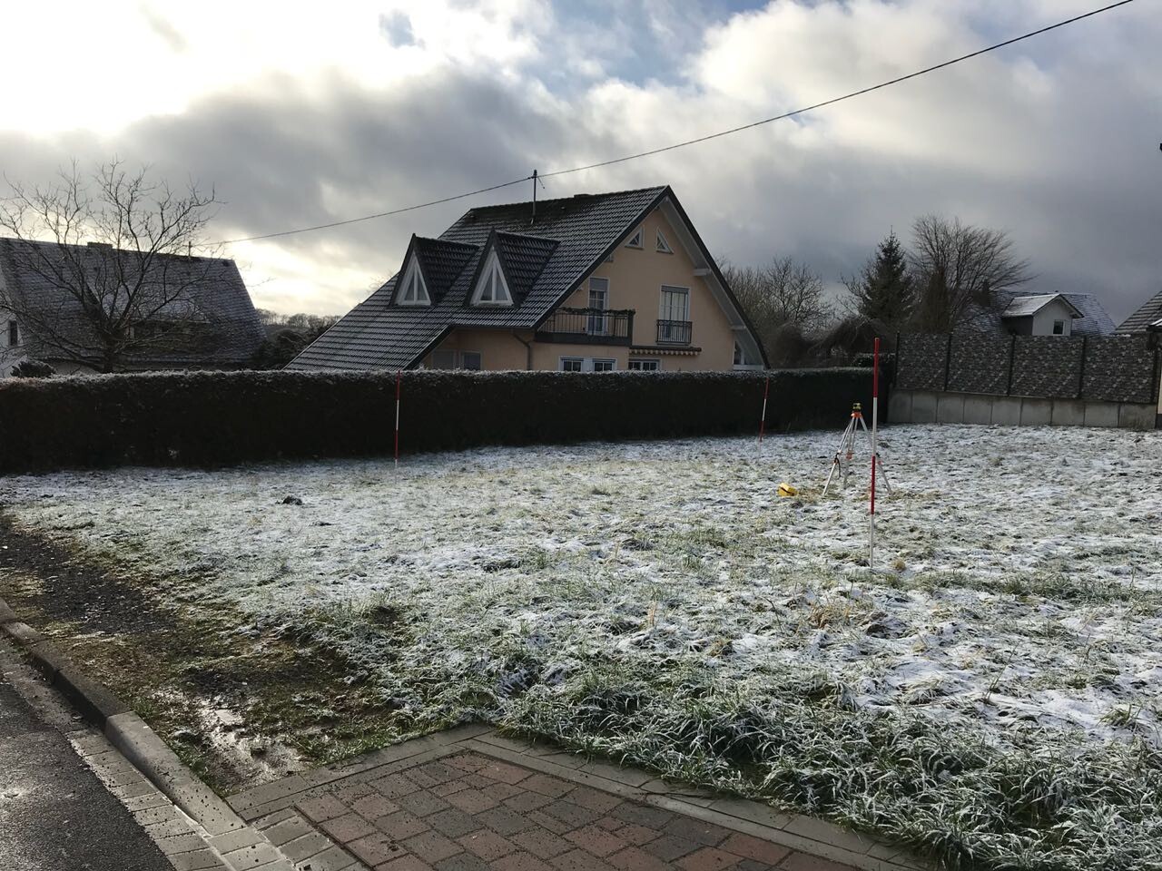

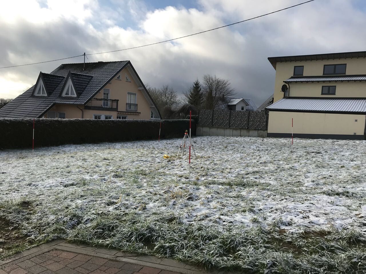

Skyfire
26.02.18 13:54
Wir waren eben gerade da und haben es mit dem Nivelliergerät mal angeschaut.
Da wo das Haus stehen soll ist es 1 Meter Höhenunterschied von der linken Grenze (tiefster Punkt). Wenn man die Garage und alles mit einbezieht die neben das Haus soll, dann sind wir bei ca. 1,50 Meter die wir Unterschied haben vom tiefsten Punkt.
Problem könnte das von rechts der Straße kommende Oberflächenwasser sein.
Sollte man an die linke Grenze (wo die Hecke ist) L-Steine setzen oder gibt’s da andere sinnvolle Möglichkeiten? Auf der gesamten Länge könnten das einige sein und ordentlich in die Kasse hauen.
Nebenan ist ein Besitzer eines Hochbauunternehmen. Da spielte Größe oder sonstiges keine Rolle. Ist schon ein riesiger Kasten.
Nordlys
26.02.18 14:16
Vielleicht so. Etwas ins Land rein ohne Auffüllen. Also von Steasse zum Haus zunächst bergab. Wasser wirste los durch eine Kieskante ums Haus und eine Drainage dadrunter, die Du zum Regenwasserschacht führst oder, wenn der Baden es hergibt, zur Versickerungsrigole. Dann Haus mit Terrasse als Platte und L Stein Abfang an Hecke. Aber nur Haus und Terrasse, den Rest des Landes lässt Du natürlich, böscht nur mit Erde zur Terrasse an. So haste viel Fläche, die Wasser aufnimmt durch Pflanzen und nur soviel Erdarbeit wie nötig. Und kannst zum Teil von Nachbars Hecke optisch profitieren, erspart Dir schon mal den Zaun.
