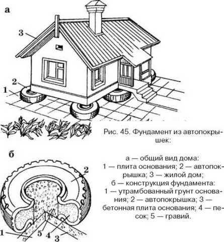

Liebe Häuslebauer,
wir würden gern ein kleines Einfamilienhaus bauen und wenn möglich auf Erdarbeiten und eine gegossene Platte verzichten. Das Haus ist so gestaltet, dass es ggf. rückgebaut und versetzt werden kann. Gibt es eine Möglichkeit auf dem Boden zu Gründen ohne Erdarbeiten vorzunehmen, also z.B. anstatt eine Bodenschicht auszutauschen gegen Frostschutzmaterial, einfach Schaumglasschotter zu einer planen Ebene verdichten, Betonplatten unter die Außenwände legen oder sowas? Bei meinen Recherchen habe ich bisher keine Lösungen ohne gegossene Betonplatte gefunden.
Bodenbeschaffenheit ist recht sandig mit Grundwasser ab 3m Tiefe.
Überbaute Fläche 5x10m2.
Kein Keller, der Boden vom EG ist mit 50cm hohen konstruierten Trägern (KVH, Nagelplatten, Glaswolle WLG035) im Rastermaß 62.5cm gezeichnet.
Gruß aus Berlin

Da gibt es doch tausend Mittel und Wege...In den USA baut man indem man einfach eine n-zahl Zaunpfähle(mikropfähle) in den Boden treibt.
In Russland ist die Gründung auf Lkw-/Autoreifen anzutreffen.

Super Tipp, danke dir! Über die Idee mit den Reifen werde ich mich mal informieren. Hat das wohl schon mal jemand in D in einem Bauantrag abgesegnet bekommen?

Kleines 3D-Hausmodell auf Reifenfundament, mit Treppenaufgang und Garten.
an sich sind es ja auch einfach Punkt oder Streifenfundamente nur ohne Beton.
