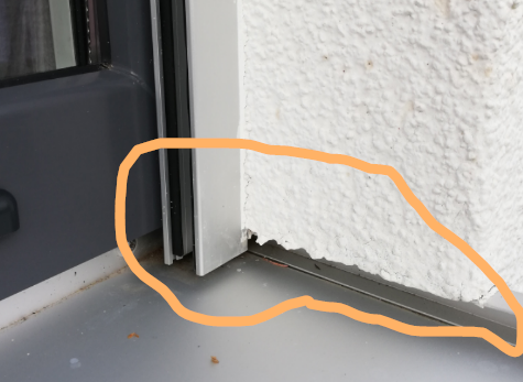

Ja die Flecken sind nur an den Laibungen. Innen am Fenster oder an der Außenwand direkt an der Laibung.
Bringt streichen etwas?
Die Frage ist aber auch...warum macht dann der Ex-Bauleiter und der Hersteller so ein Stress mit Renovierung wenn der Schaden nur am Putz liegen sollte? Ich kann mir nicht vorstellen das es am Geld verdienen liegt.

Ferndiagnosen sind ja immer schwierig. Deshalb mein Rat immer noch mit nem Bau-Bausachverständigen vor Ort schauen.
Fenster, Fensterbank (Aluminium) und Rollladenkasten zu tun
Also, die Flecken sind über der Fensterbank. Was soll da der Wechsel dieser von Aluminium nach Stein helfen? Insbesondere sieht man jetzt nicht wirklich aufsteigende Feuchtigkeit (bzw. auf deinen Bilder sieht man nur diese Fleckchen).
Was der Rollladenkasten mit dem Thema zu tun hat, erschließt sich auch nicht, da er ja selber verputzt ist, und nicht auskragend.
Wäre noch die Abdichtung zwischen Fenster, Rollladenschiene und dem alubrett (siehe orange markiert Bereich. Aber dafür müsste die feuchte ja auch hochziehen, bzw. dieses feststellbar sein.
Spalt an Türschwelle zwischen Türrahmen und Wand, Baumängel sichtbar
Egal was Mann macht, man würde es aber erst nur einem Fenster machen bzw. weiter untersuchen.

Ich frage mich, welche abhilfe Fensterbretter aus Stein schaffen sollen. Der Fassadenanschluss ist ja eigentlich mit Alufensterbrettern besser, aufgrund der ausgeformten Kanten ringsum.
Gefälle der Fensterbretter zu flach? Müsste sich aber irgendwie abdichten lassen...
Hat der Bauleiter an den Punkten von außen die Feutchte gemessen? Auf der Fassadenfarbe?
Mein empfinden geht dahin: du ziehst die 20000€ Sanierung durch und hast in ein paar Jahren wieder irgendwo stecknadelkopfgroße Flecken... was dann? Daher: die Übergänge: Putz - Rollladenschiene und Putz- Fensterbrett ringsrum vom Fachmann abdichten lassen sowie die betroffenen Stellen neu streichen, sollte günstig sein und (falls irgendwo Undichtigkeiten vorlagen) funktionieren.
