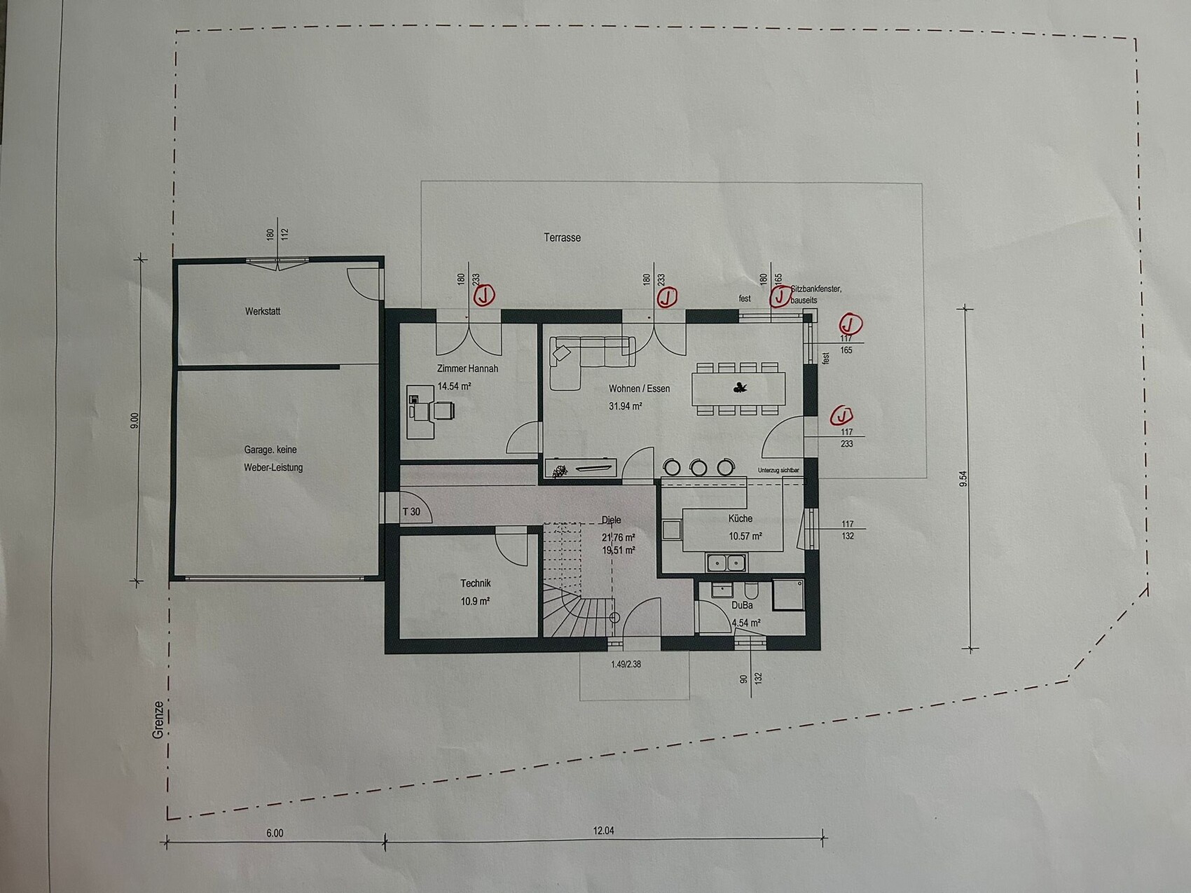

Wir sind aktuell in der Planung eines Einfamilienhauses, Grundstück besteht bereits, der Bebauungsplan ist komfortabel (großes Baufenster, wir dürfen zwei vollgeschosse mit Satteldach…).
Nun haben wir mit einigen Fertighausanbietern gesprochen bzw. auch den Prozess mit Vorbemusterung durchlaufen und wollten uns eigentlich bald entscheiden. Wir sind grundsätzlich Laien, haben uns aber fortlaufend viel informiert, sodass mir auffiel, das in einem Grundriss, wie er angeboten wurde, der Technikraum keine Außenwand hat (ungünstig wegen Wärmepumpe-oder?).
Generell wird immer gesagt dass die „Feinplanung“ dann ja mit dem Architekten gemacht wird. Langsam frage ich mich, ob es nicht geschickter wäre, erst die Planung mit einem von uns bezahlten Architekten zu machen, und dann Angebote von Fertighausherstellern einzuholen, um diese umzusetzen?
wir haben aktuell noch Schwörerhaus, Weberhaus und Fingerhaus in der Auswahl. Ganz zufrieden sind wir mit keinem der Grundrisse. Bei Weberhaus können wir in einer Baureihe bleiben, was theoretisch den Preis verbessert, aber stimmt das auch so?
Was sind eure Meinungen?

11ant14.08.25 01:30
Gänseblümchen7 schrieb:
Wir haben ähnliche Voraussetzungen und waren es bislang andersrum angegangen - haben uns Typenhäuser vorschlagen lassen und angepasst. Mittlerweile frag ich mich ob es nicht besser wäre erst zum Architekten zu gehen…
Welche Voraussetzungen habt Ihr denn ? - es ist immer gut, auf Seite 1 seines Threads mit dem ausgefüllten Fragebogen https://www.hausbau-forum.de/threads/grundriss-planung-unbedingt-vor-beitrag-erstellung-lesen.11714/ von sich und seinem Grundstück zu erzählen. Das ist gewissermaßen der Grundstein einer Projektdiskussion. Gute Darstellungen des Grundstücks sind Katasterauszüge mit Höhenlinien oder -punkten und Luftbilder, jeweils mit etwa 100 m Bilddiagonale der Umgebung. Am besten nennt man auch den Bebauungsplan (ohne Link !).
Ganz klar ja. Die Leistungsphase 1 und 2 braucht man immer, kostet wenig und bezahlt man egal ob separat ausgewiesen. In meinem "Ein Hausbau-Fahrplan, auch für Sie: das Phasenmodell der HOAI!" (zu finden in Anführungszeichen gesucht, auf "Bauen jetzt" oder mittlerweile auch über meine Signatur) fasse ich sie zum "Modul A" zusammen und empfehle danach eine > Teigruhe mit > Weichenstellung. Die Teigruhe ist eine Zeit des "Urlaubes" vom Alpträumen von Grundrissen und dergleichen, und in der Weichenstellung findet man heraus, ob im konkreten Fall eine hölzerne oder steinerne Bauweise der bessere Weg ins Eigenheim sein wird. Ich hole typischerweise Angebote von insgesamt fünf Anbietern (gemischt Holzer und Steiner) ein, zeige aber auch den Weg, wie man das selbst erledigen kann. Dabei geht die Frage 1 immer um das vom freien Architekten als Vorentwurf geplante Haus, und in Frage 2 um einen Bauvorschlag des Anbieters, den der bereits mehrmals umgesetzt hat (ob sich das Typenhaus, Kataloghaus oder Aktionshaus nennt, ist dabei zweitrangig). Ein Individualentwurf ist kein Wert an sich, eine Normalfamilie mit Flachgrundstück (für Hanglagen gibt es so gut wie garkeine Typenhäuser) braucht derlei nicht notwendig. Das erprobt serienreife Modell hat eben diese Vorzüge.

Das liegt am Häufigsten daran, wenn man keine Normalfamilie ist (d.h. ein drittes Kind hat oder ein zweites Home Office benötigt) oder ein Hanggrundstück hat und das Untergeschoss schlecht in die Planung miteinbezieht.
Ich habe letztens gelesen, dass die Leitungen 15 Meter überbrücken dürfen.
Der größere Knackpunkt ist die Überbauung der Hauseinführungen. Und ja, einige Versorger limitieren die Länge der Stichleitung nicht unbedingt insgesamt, wohl jedoch von der Grundstücksgrenze zur Sperreinrichtung bzw. Wartungsöffnung.
Ein Technikraum in Kernlage ist aber eine absolute Seltenheit bei "Typenhäusern".

Von wem stammt die Planung:
- Grundlage war ein Standardkataloghaus, das von uns auf den aktuellen Plan verfeinert wurde
Was gefällt besonders? Warum?
- Größe Büro im EG, Schlafen + Ankleide.
- Sehr komfortable Größe
Was gefällt nicht? Warum?

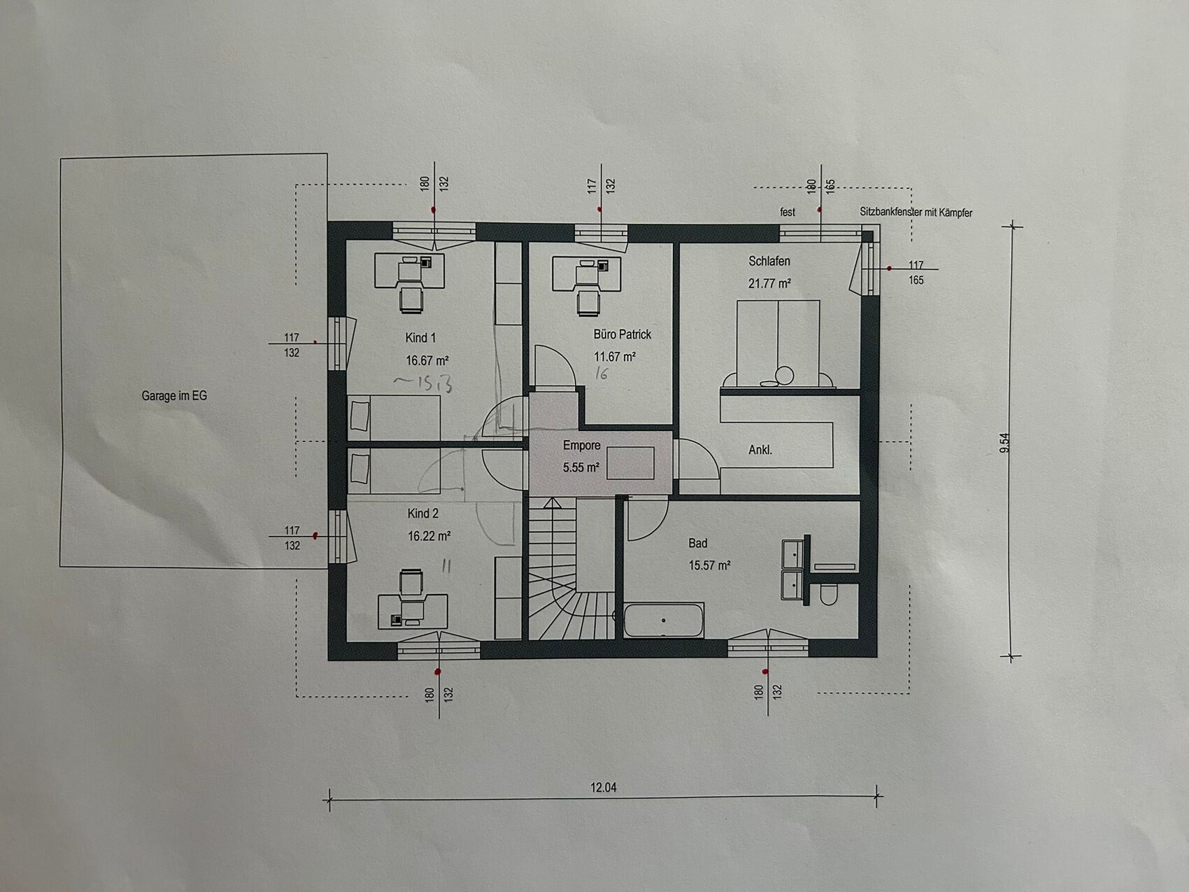

- Kinderzimmer könnten kleiner
- Bad im OG definitiv zu groß
- Diele im EG sehr groß (verschwendete Fläche?)
- Schränke in der Diele zur Garage hin sind aktuell als "Speisekammer" gedacht. Ist das sinnvoll?
Preisschätzung laut Generalunternehmer: ~ 470.000 € (Eigenleistung ist im Preis bereits abgezogen: Innentüren, Sanitärobjekte außer Duschen+Badewannen, Bodenbeläge außer Bad+Dusch-WC, Spachtelarbeiten, Malerarbeiten)
Persönliches Preislimit fürs Haus, inkl. Ausstattung: ~550.000 €
favorisierte Heiztechnik: Hier sind wir uns noch unschlüssig ob Luft Luft Wärmepumpe (Proxon bei WeberHaus) oder Luft-Wasser Wärmepumpe (Tecalor). Aktuell tendieren wir eher zu Luft-Wasser-Wärmepumpe. Im Preis oben ist die Luft-Wasser-Wärmepumpe bereits berücksichtigt (ca. 13.000 € Aufpreis gegenüber der Luft-Luftwärmepumpe)
-könnt Ihr verzichten: teilweise in der Raumgröße
-könnt Ihr nicht verzichten: Raumanzahl
Standardentwurf vom Planer? Basierend auf einem WeberHaus Balance 300 gestartet und dann rumgeschoben.
Entsprechende/Welche Wünsche wurden vom Architekten umgesetzt? Waren noch nicht bei einem Architekten
Aktuell sind wir bei ca. 180 qm. Wir sind der Meinung, dass wir mit 160 - 170 qm eigentlich auch gut auskommen sollten, und hoffen auf Ideen wie wir Fläche einsparen können.
Gibt es grundlegende Probleme, die wir bis jetzt noch nicht bedacht haben?
Anhang: Grundrisse EG/OG von WeberHaus.

HuppelHuppel
14.08.25 11:40
Man könnte vielleicht die Breite etwas verringern, aber ob es das heraus reist? Ich als Laie, finde den Entwurf ganz nett.
