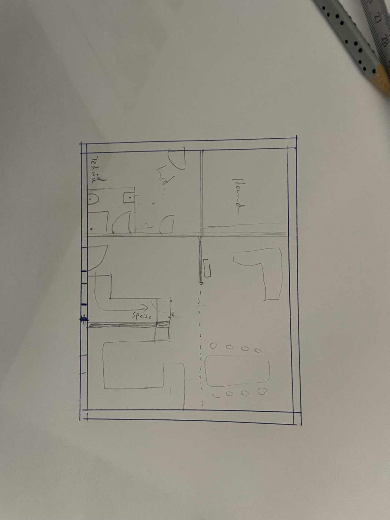

Ich hab nochmal einen schnellen Entwurf gemacht,
Hast Du den Anhang vergessen?

Gänseblümchen7
15.08.25 07:09
Ich hab vergessen es anzuhängen..
Handgezeichnete Wohnungsgrundriss-Skizze mit Küche, Speisebereich und zwei Zimmern.
15.08.25 10:31
Probleme machen meist die Maße. Wände und Treppe geben eine Rasterung vor, die entweder links und rechts zu wenig oder zu viel Raumlänge bieten, die Breite des Hauses gibt den Rest vor. So bilden sich oben vorgegebene Räume.
Wenn ein Büro auch Schlafraum sein soll, dann sollte der Gast nicht durchs WZ geistern müssen, um zur Toi zu kommen. Ansonsten kann man natürlich ein Büro vom Wohnbereich begehbar machen.
Flur braucht immer ausreichend Schränke, Technik muss meist für Wäschewaschen und Abstellfläche von Diversen mitreichen.
Kurz und knapp: Bitte alles mit Maßen, so hast Du keinen Überblick, ob eine Wand reicht oder nicht.
