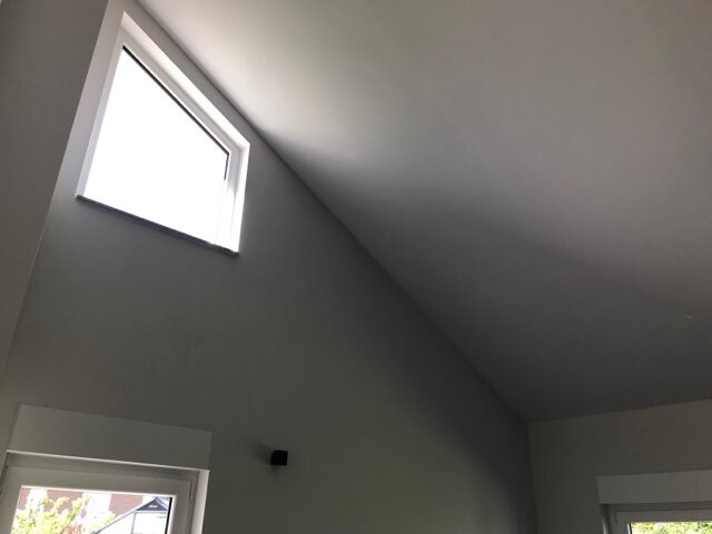

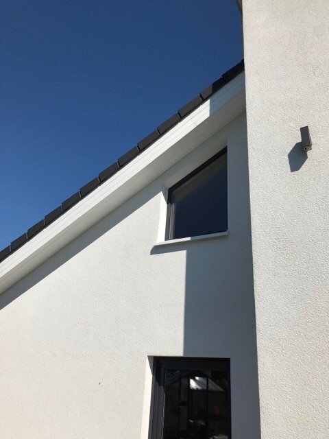

Diese Dreiecksfenster hatten wir im alten Haus über jedem Fenster im Giebel. Hier reicht ein Fenster pro Giebel, also eineHälfte.
Ist zwar jetzt kein Dreieck... aber nicht einen Cent zubezahlt [emoji4]
Wir können dadurch abends den Mond sehen wie auch Sterne bzw die blaue Stunde sieht toll aus.
Weiße Fassade mit schrägem Dach, Fenster und Schatten, blauer Himmel im Hintergrund
Heller Innenraum mit schräger Decke; links oben ein Oberlichtfenster, unten links ein weiteres Fenster.
