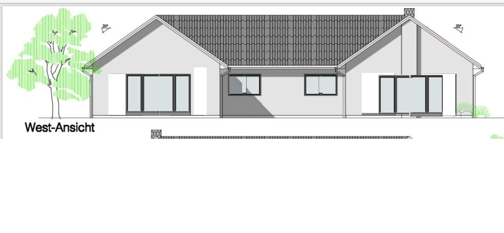

Ohne Rücksicht auf den Schornstein? würde ich ein einladendes Fensterelement vorschlagen. Wie es aufgeteilt wird in Festverglast/Tür ist GEschmackssache.
Allein die Vergrößerung (Verbreiterung) bewirkt direkt eine modernere Optik der langweiligen Ost/Westansicht. die mittleren kleinen Fenster würde ich nicht aufteilen mittig.
Die Optik auf der Seite mit der großen Haustüre gefällt mir persönlich überhaupt nicht.
Das ist ein derart altbackenes Design.
Da ich die dahinterliegenden Räume nicht kenne, ist es schwierig Alternativen aufzumalen.
Und da die Fassade ja scheinbar Klinker wird, ist es auch schwer zu sagen, macht oben doch einfach eine nette Rhombusschalung hin. Das würde das ganze (wenn man oben schon keine Fenster will) aufwerten. Aber bei Klinker?
HIer mal eine Idee für die Westansicht.
P.S. die perfekte Symmetrie würde ich aufgeben, um ein modernere Optik zu bekommen. Ansonsten wird es das besagte Bundeswehr Offizierskasino

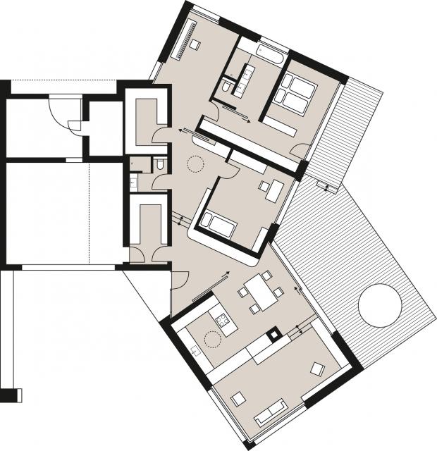

Ich würde das Ensemble ja sternförmig anordnen, vor allem um diese - m. E. gähnend langweilige und unsägliche 26 m (!) Hausfront aufzulockern. Konzeptionell etwa so, ist aber wohl zu innovativ:

Quelle + empfohlene Suche:
Schöner Wohnen - Familienbungalow mit luftigem Grundriss
Wie gesagt, der Tipp ist nicht neu...
Das Original ist auch kein Mehrfamilienhaus, aber Garage als Flügel 3 böte sich für Transfer nach eigenem Gusto an.

Der Grundriss ist super!
Da würde ich den langweiligen Grundriss von Seite 1 direkt wegschmeissen, und darin gar kein Zeit mehr investieren.

Immer dieses Grundriss Thema [emoji4]
Der Grundriss bleibt bestehen, der steht schon seit langer Zeit. Und mir gefällt die 23 Meter lange Front. [emoji4]
