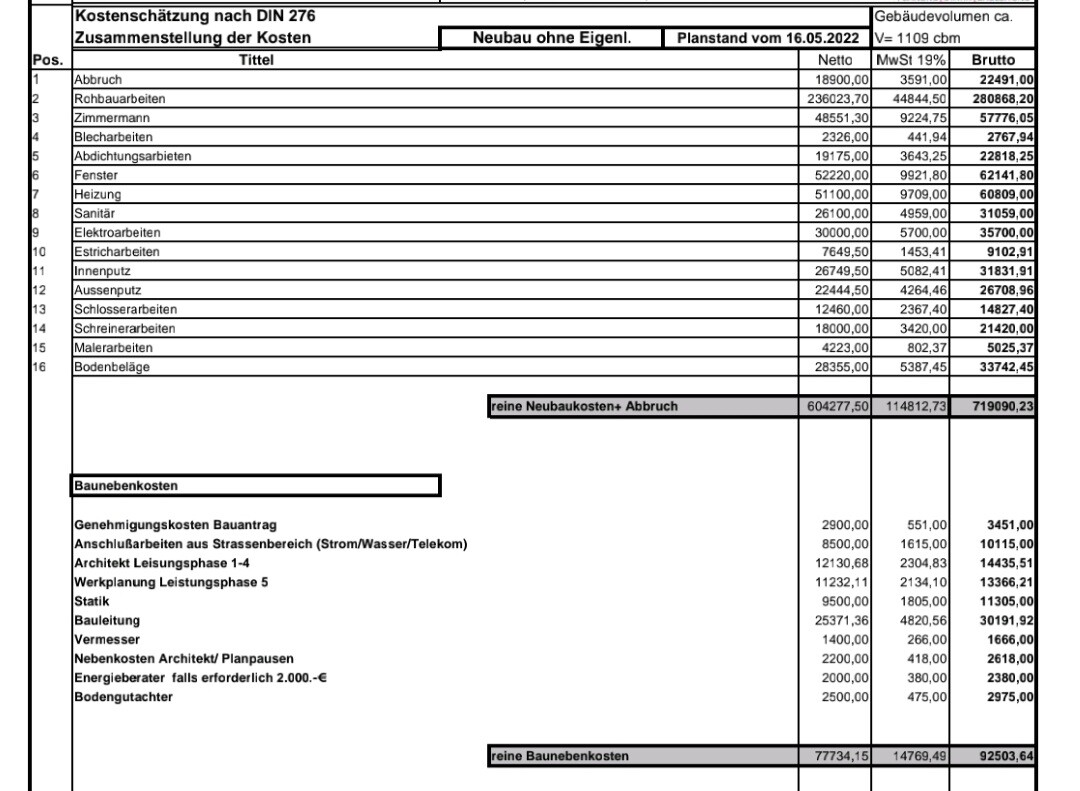

Der Architekt hat auf Grundlage unseres Grundrisses eine Kostenschätzung erstellt, die bei ca. 850.000€!!!! Liegt. Ich halte das persönlich für wesentlich zu hoch. Den gleichen Grundriss haben wir auch nochmal bei einem der GU angefragt, der lag jetzt bei 699.000€ (Baubeginn Ende 2023!). Ausstattung ist im Grundsatz gleich:

Brutto oder Netto? In der aktuellen Phase würde ich mit 3 bis 4K pro QM ausgehen.
Tassimat
12.06.22 15:28
Der Architekt wird deine Kosten ja aufgeschlüsselt haben. Poste Mal die Liste.
Sind in beiden Varianten die Baunebenkosten berücksichtigt worden? Könnte den Unterschied zum Teil erklären.

Du könntest ja mit dem aktuellen Grundriss Handwerker der einzelnen Gewerke anfragen und die Summen addieren. Dann weist du ja, wo ihr landet.

Mal angenommen… 850k - 150k für den Keller, 700k / 145qm = 4.828 Euro / qm. Mich würde auch die Kostenaufstellung vom Architekten interessieren.
Grisu112
12.06.22 20:26
Die Koordination würde ich einen Bauleiter machen lassen, das bekomme ich zeitlich definitiv nicht unter. Auch hier gibt es Bauleiter die auf stundenbasis arbeiten und somit sicher nicht auf 30k€ kommen. Preise sind alle Brutto. In der Aufstellung fehlt aktuell noch die Photovoltaik (+14) sowie Elektrik in KNX (+20). Heftig finde ich bei der Heizung, eine Position L-W wärmepumpe für 40k€. Das kommt mir mindestens ums doppelte zu teuer vor. Ic hhatte eigentlich ein Kombigerät Tecalor THZ504 im Kopf, das gibts online für knapp 15k€. Ich weiss... online... aber trotzdem. Ich nehme die Kostenrechnung dennoch ernst, denn der Architekt hat sich das auch nicht aus den Fingern gesaugt. Und genau das ust der Punkt der uns gerade cht ins straucheln bringt. Ausgehend von der Summe ist das Projekt auch mit viel Eigenleistung beendet.
Kostenschätzung nach DIN 276: Kostenaufstellung Neubau mit Abbruch, Rohbau, Sanitär, Heizung.
