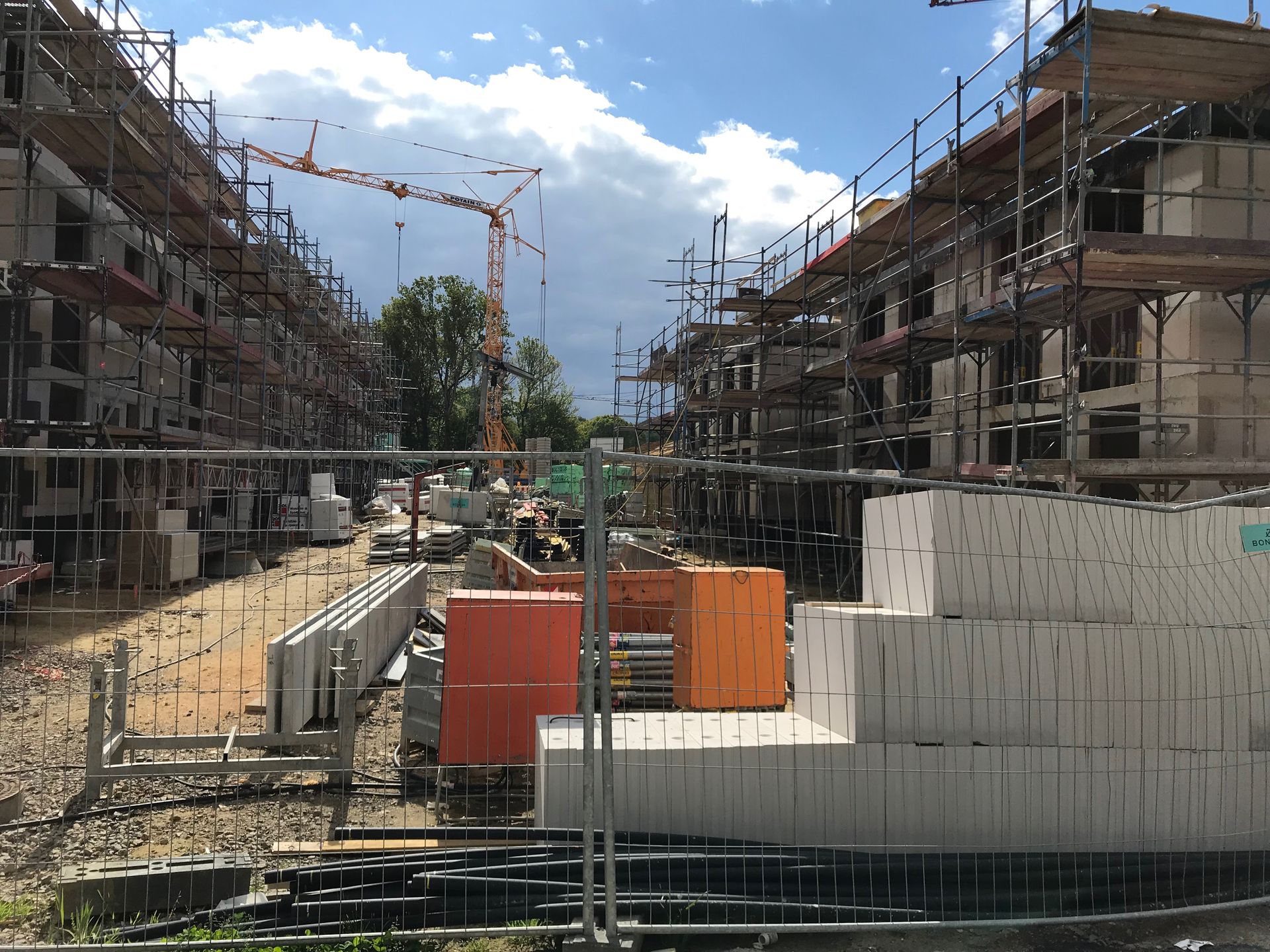

F2.1: Blick von der Straßenkante auf Höhe der möglichen Garageneinfahrt in Richtungen Westen (E5). Das Grundstück geht ca. bis zum Hügel.
Baustelle mit unbefestigtem Boden, Gerüsten, Kranen, Baucontainern und Bauzubehör.

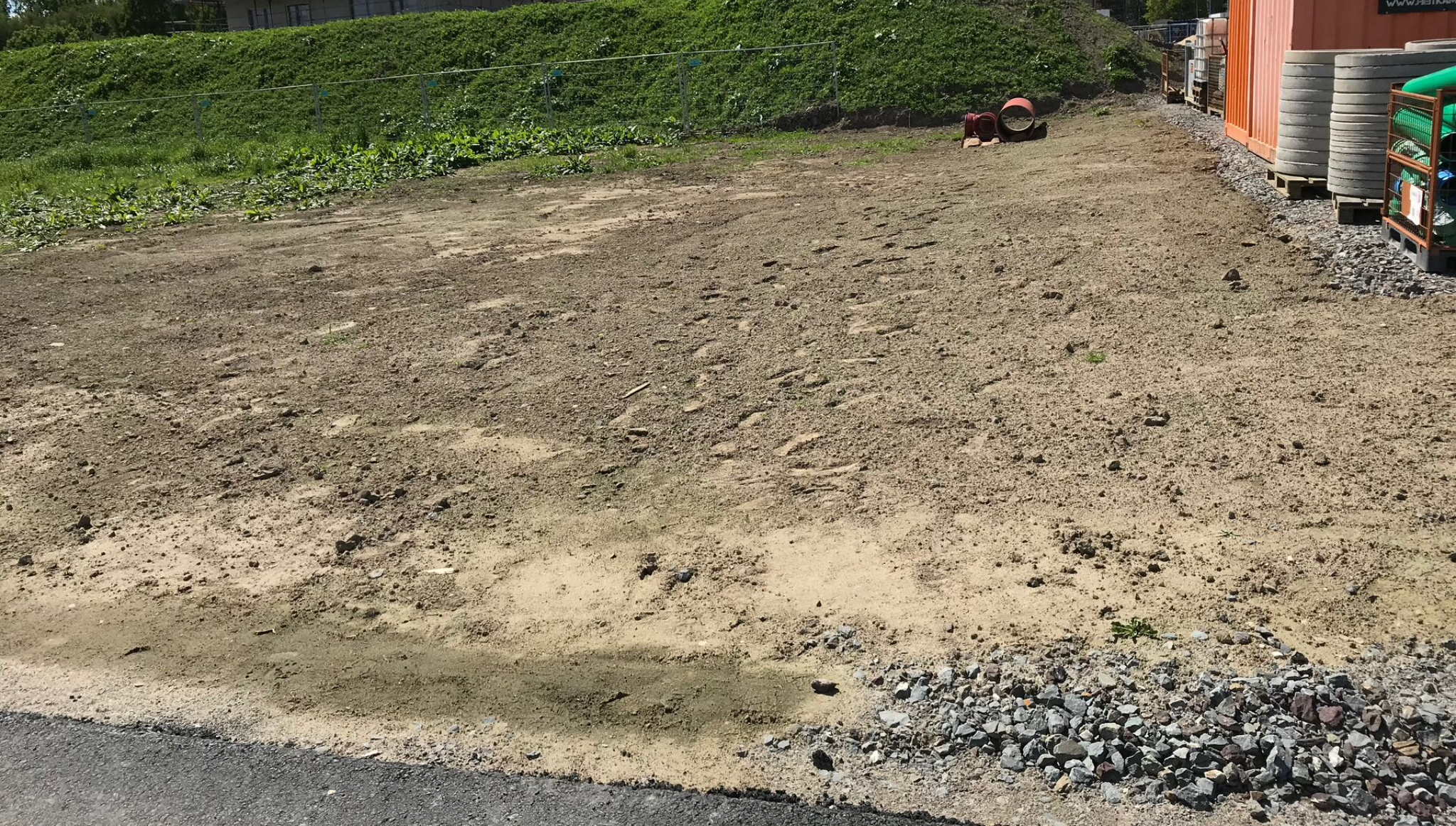

F2.1: Blick von der Terrasse in Richtung Nord-Westen, also zu den Stellplätzen und Einfahrt zum Quartier.
Baustelle: weißes Haus mit Gerüst, Rohre, Paletten und Container.

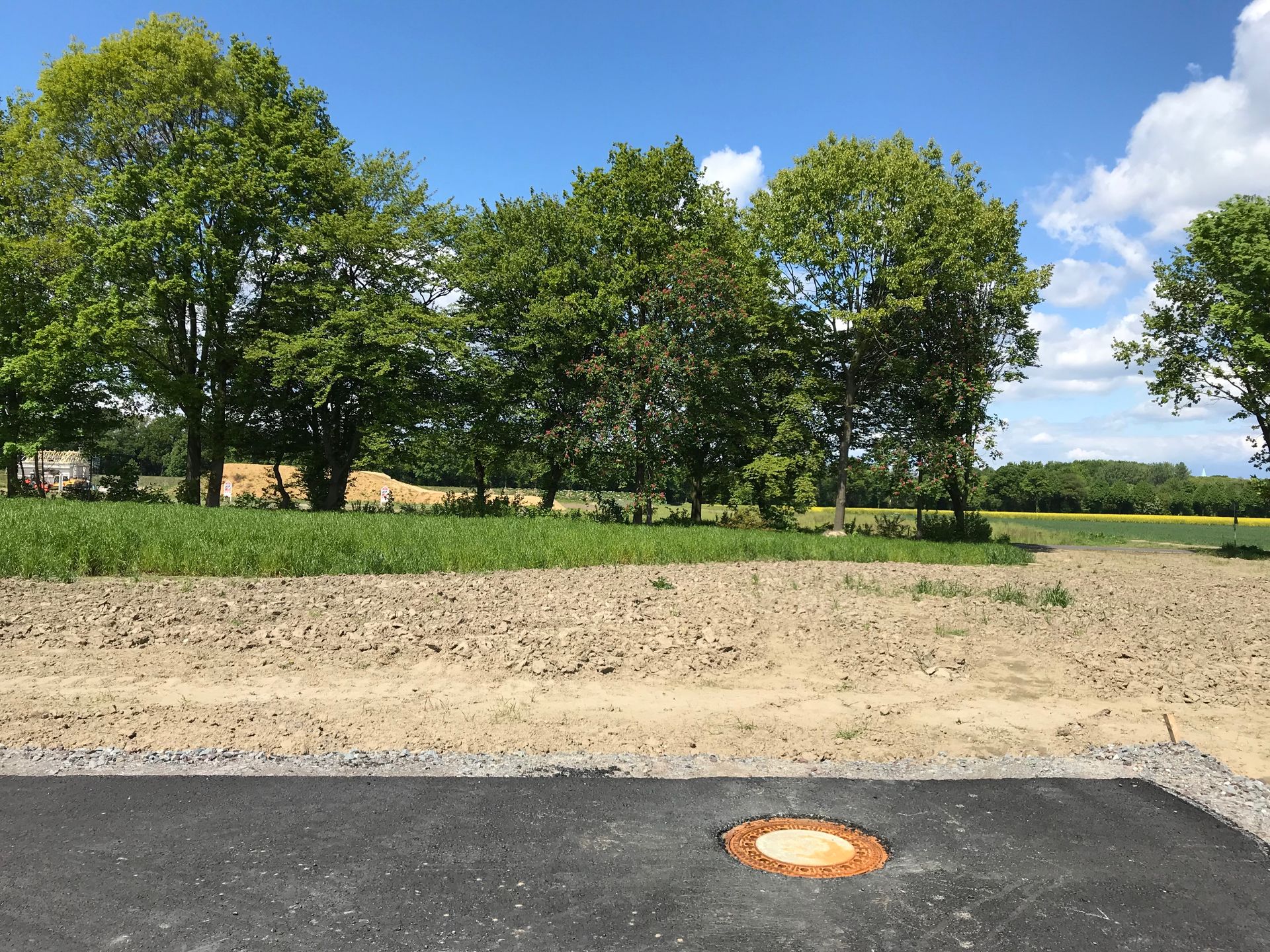

F3.5: Schöner Blick in Richtung Norden. Die Bäume befinden sich auf dem angrenzenden Grünstreifen. Blick in Richtung Nord-Osten auf die Felder. Dafür hört man hier minimal die 300 Meter entfernte Landstraße (der Lärmschutzwall endet am Ende des Neubaugebiets).
Gedanklich noch etwas schwierig einzuschätzen, wie man hier eine optimale Haus-/Gartenplatzierung hin bekommt.

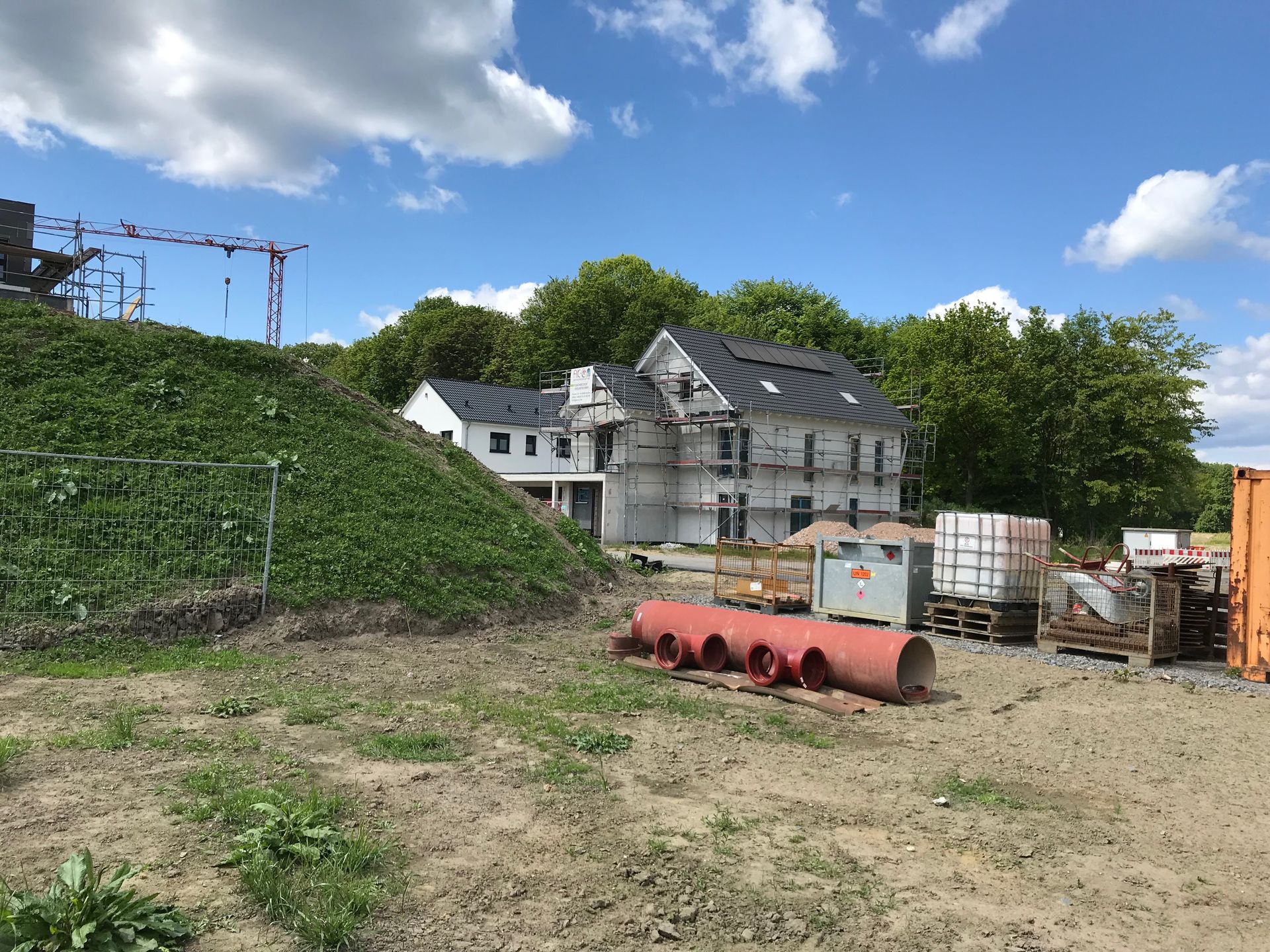

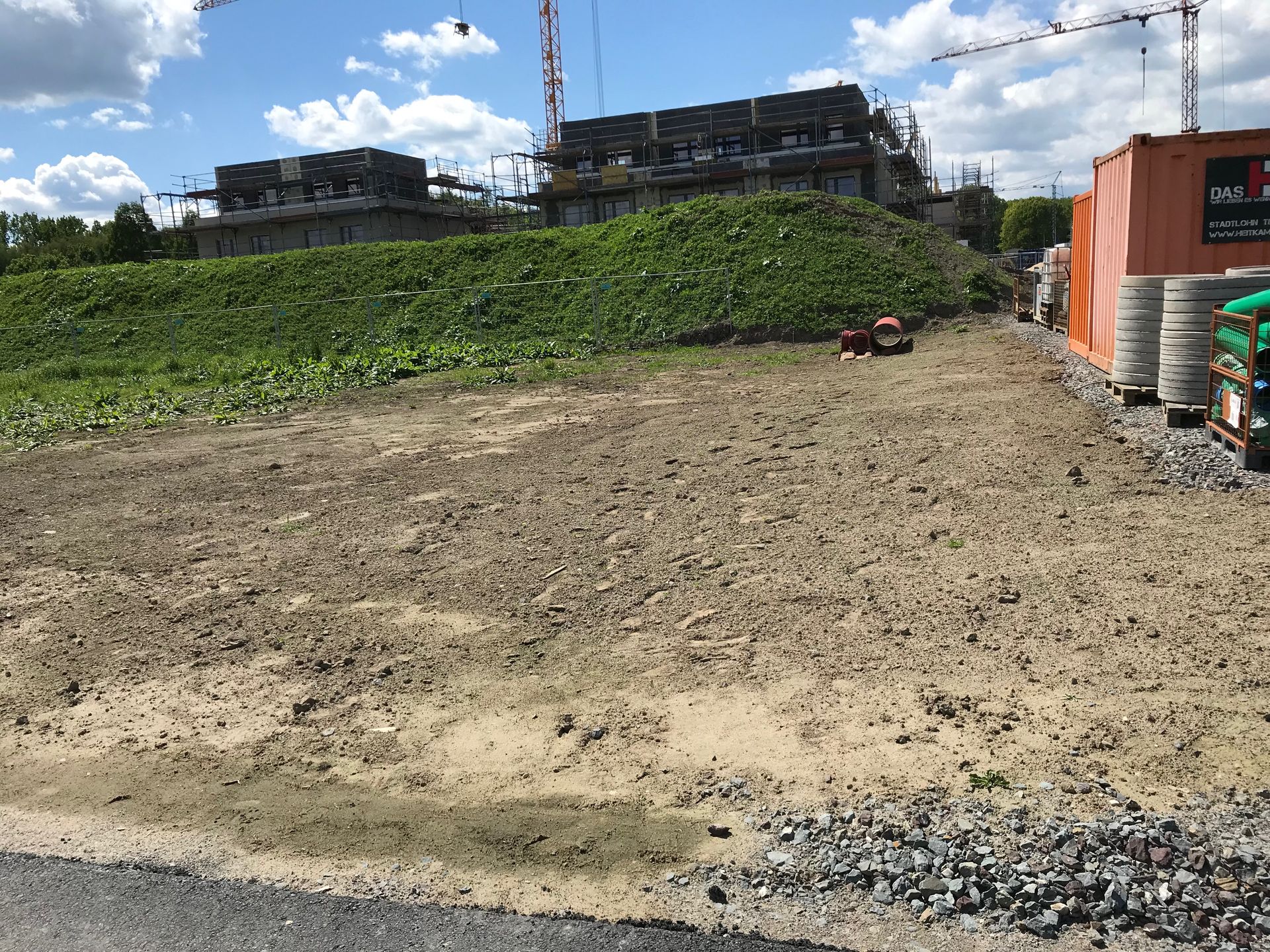

Und dann haben wir uns auf einem anderen Baufeld eine ähnliche Situation wie in F1 angesehen.
Die Gärten bei diesen beiden Baureihen eines Bauträgers sind ebenfalls in Richtung Süden, nur das hier für die südliche Reihe (vergleichbar mit F1.1-3) die Zufahrt vom Norden hat. Die Abstände zwischen den beiden Baureihen sind ca. 17 Meter, also vergleichbar der Abstand von F1.6 zu F1.1+2. Das sieht ganz schön eng aus, oder? OK, da steht das Gerüst davor, die Wände sind noch nicht weiß verputzt und die Doppelhaushälften haben ein Staffelgeschoss. Aber wenn ich das mit F1.6 vergleiche, weiß ich nicht, ob F1.6 wirklich so toll ist. Der Quartiersplatz im Westen lockert es ein wenig auf und wenn man Glück hat, dann haben die Grundstücke in der südlichen Reihe kein Staffelgeschoss, aber wissen tut man es nicht.
Baustelle: Gerüste an zwei Gebäuden, Kran im Hintergrund, Bauzubehör und Zaun.
Da geht’s doch einen Hang hoch... vor der Böschung... und senkt sich nach links (Süden?)
Unbefestigte Erdfläche mit Kies; rechts Lagerbereich mit orange Container und Baumaterialien
Der Unterschied von links nach rechts mag Deiner tollen Fotografie aus der Hüfte geschuldet sein, aber nach hinten geht’s doch hoch?!? ops:
