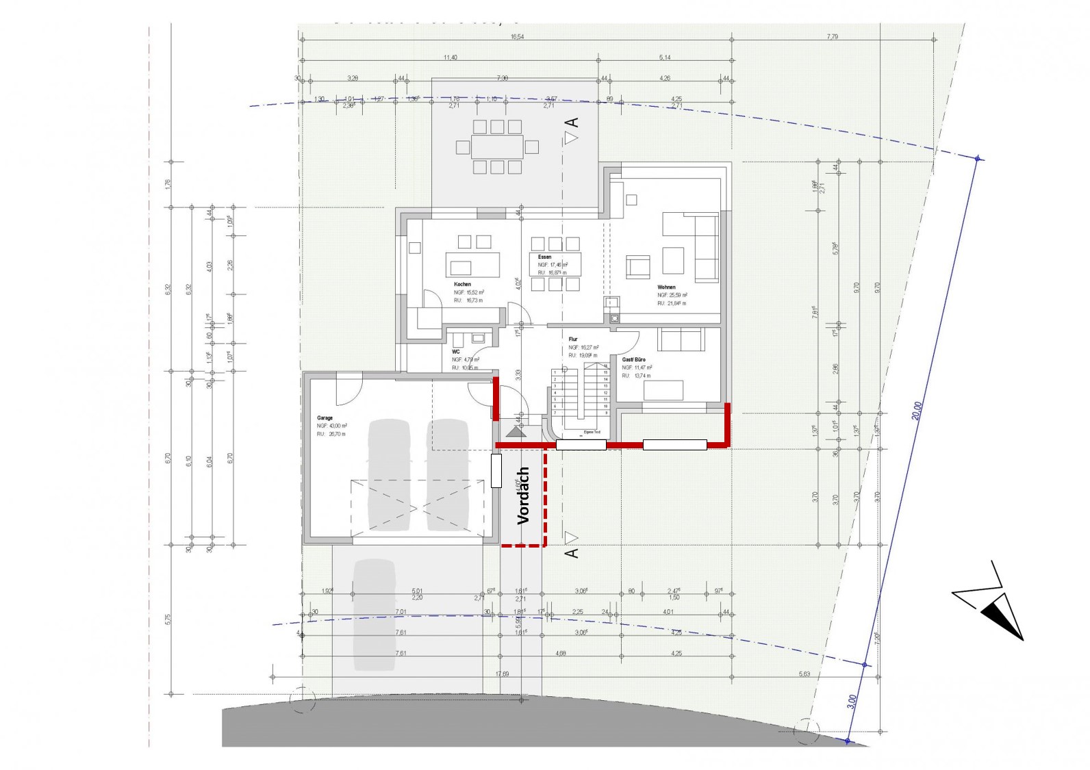

Eine Anmerkung zu der Garage. Habt ihr euer Grundstück schon nivelliert? Bei uns (keine sichtbaren Höhenunterschiede) ist nach Nivellierung plötzlich das Problem aufgetreten, das die Garage 3,3m hoch ist und somit Grenzabstände eingehalten werden müssen. Dann kannst du nicht mehr bis an die Grundstücksgrenze bauen.
Bookstar
Garage, Ankleide, Bad und Speis sind in meinen Augen zu klein. Aber Lösung hab ich keine, da sonst wohl das Budget (wo liegt es, 1 Mio?) Ggfs. gesprengt wird.
Z
Zaba12
Zeichnet unbedingt eure Wunschmöblierung im Maßstab ein
Gute Hinweis, denn dein Essraum mit 4m Tiefe ist eine Mogelpackung was die Darstellung angeht. Kannst ja selbst überlegen und rechnen.

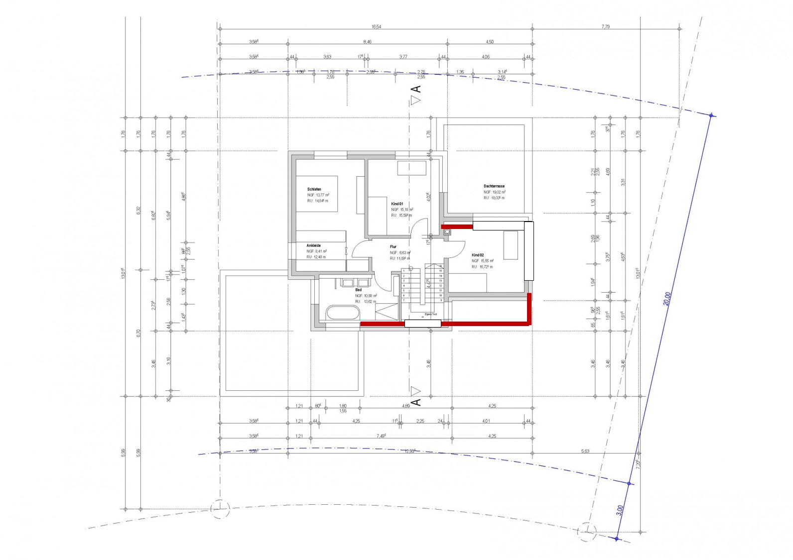

auch wenn ich gefühlt zu den wenigen Freunden der kubistischen Architektur hier im Forum gehöre, gebe ich hier dem grazilen grauen Tier mit dem lange Rüssel (11ant) recht ... bei deinem Entwurf sind irgendwie zu viele Ecken und dann noch diese erzwungenen Rundung nur im EG vorhanden. Das solche Rundungen durchaus zur Bauhaus Architektur passen sieht man ja zum Beispiel an der Weißenhofsiedlung in Stuttgart, aber da wird es konsequenter angewandt (Haus Scharoun). Bei dir wirkt es wie der verzweifelte Versuch des Architekten sich krampfhaft auf den ersten Blick vom Fertighausbauer unterscheiden zu müssen.
Als Anhang hab ich zwei schnelle Skizzen, die das Haus insgesamt wenig ändern, die Linien zur Strasse etwas ruhiger gestalten und trotz etwas mehr Fläche damit vermutlich die Baukosten senken.
Grundriss eines Einfamilienhauses mit Garage, Vordach, Küche, Essen und Wohnen.
Grundriss eines Hauses: Schlafzimmer, Flur, Bad, zwei Kinderzimmer; rote Wände markiert.
Du könntest dann noch die Tür zur Garage von der Diele unter ein Vordach verlegen. Vorteile sind, Platz für eine Garderobe, kein "Einbruch Problem" von der Garage ins Haus, keine optisch hässliche Außentür von der Garage in die Diele. Und hey, dein Architekt kann ja das Vordach abrunden .
Das Arbeitszimmer würde dabei etwas größer, genauso wie Kind 2, wobei hier die Wand nach Süden ja etwas zurück versetzt werden könnte um diese komische Ecke am Schornstein zu vermeiden.
Das beschriebene sind Dinge, die ich ändern würde. Teils aus Erfahrung, teils aus Geschmack. Aber insgesamt gefällt mir dein Haus gut!
