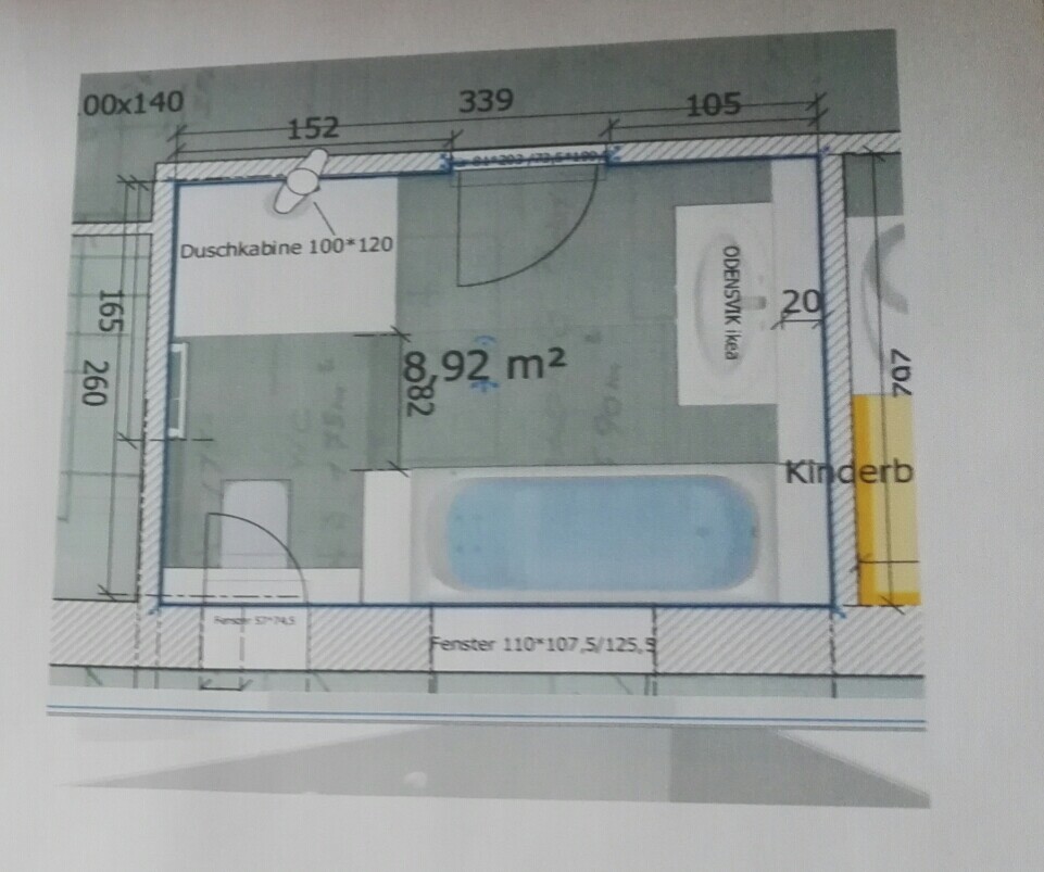

Moin Janine
So wie im zweiten Beispiel.
Das WC mittig unters Fenster.
Als Ergänzungsvorschlag:
Die Wand ganz an die Wanne, bis auf Höhe der Fensterbrüstung und neben dem WC noch ein Urinal.
Olli
Oh je, ein Urinal im Familienbad muss nun wirklich nicht sein
Aber wie Bsp 2 wäre die Anordnung sinnig. Die Vorwand rechts würde ich durchziehen und die Wanne bündig mit dem Fenster abschließen. die Freifläche zwischen Toilette und Wanne als Podest in Höhe Wanne erstellen. Ich persönlich würde die Schamwand allerdings weglassen - sie verkleinert unnötig das Bad.
Die beiden Zonen, Bade- und Toilettenzone, würde ich Mit Fliesen unterstützen, eventuell dazwischen andersfarbiges Fliesenband setzen, an der Wand sowie auf dem Boden. Bei letzterem Genannten kann man sich an der Duschlinie orientieren.
JanineR
Tv an der Badewanne, hmm, am besten schwenkbar dann kann er von überall gesehen werden
Haben noch mal eine andere Möglichkeit geplant, was meint ihr? Gefällt uns bisher am besten.
