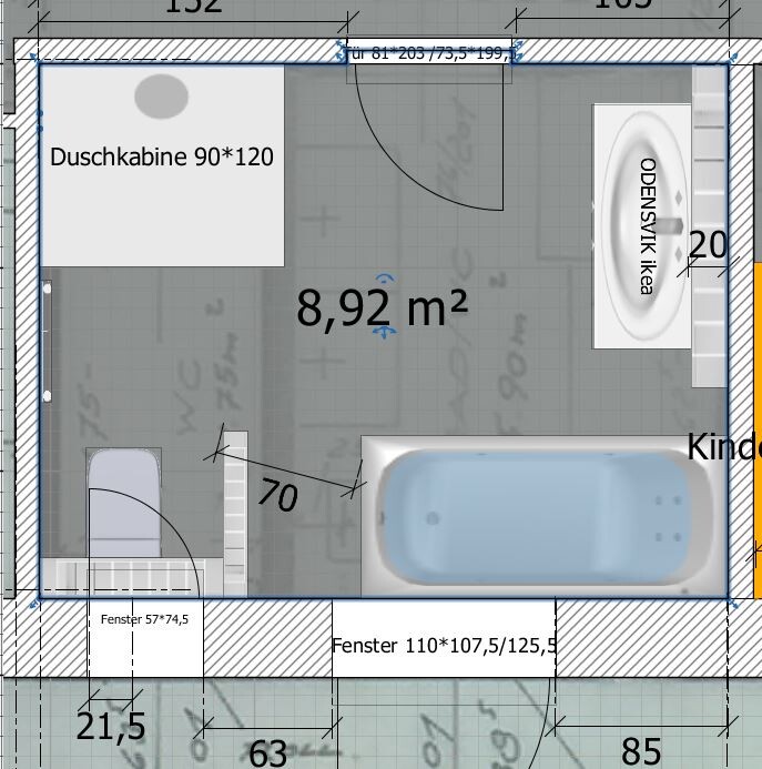

Es ist ein Altbau den wir grad sanieren. Das Bad war vorher Bad und Gästebad, deswegen die zwei Fenster.
Brüstungshöhe mess ich gleich mal nach...

Moin Moin
Die beiden unterschiedlichen Fenster würde ich in der Raumaufteilung wieder aufgreifen.
Sieht sonst aus wie gewollt u. nicht gekonnt.
z.B. WC unter das kleine Fenster und mit einer Abmauerung zur Badewanne unter dem großen Fenster. Waschtisch rechts von der Tür an die Wand zum Kinderzimmer. Dusche links der Badezimmertür.
Öffnen die Fenster tatsächlich in verschiedene Richtungen? schon älter?
gleich mit tauschen
über eine dezentrale Lüftung für das Badezimmer nachdenken.
Olli
So, wie @wrobel es vorschlägt, würde ich es auch machen: wenn das kleine Fenster etwas höher gesetzt ist, bietet sich dort der für sich abgesetzte Toilettenplatz an. Rest ergibt sich

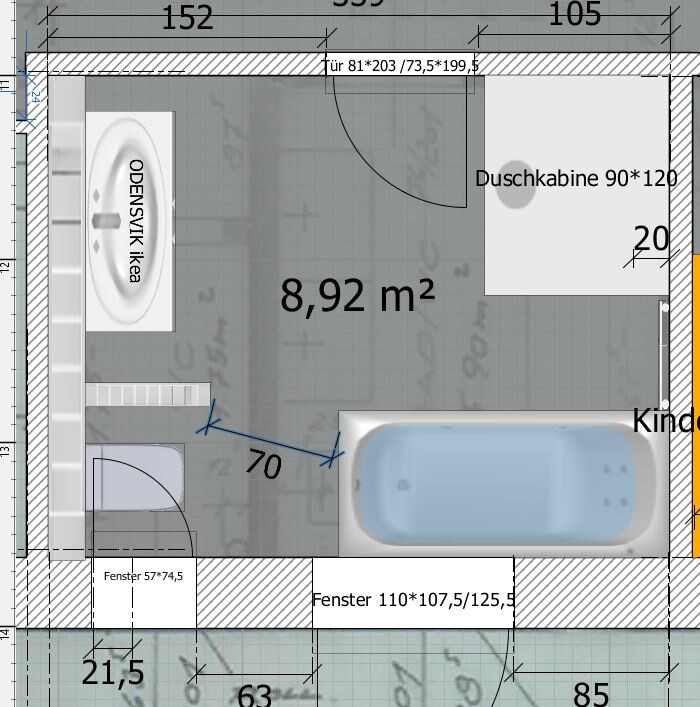

sorry, nein die Fenster öffnen nicht in verschiedene Richtungen.
Hab mal Varianten angehangen, meintet ihr das so?
Grundriss eines Badezimmers: Waschbecken links, Duschkabine 90*120 rechts, Badewanne unten, Fenster.
Badezimmer Grundriss: Dusche 90x120 links, Badewanne rechts, Fenster unten, Fläche 8,92 m2.
