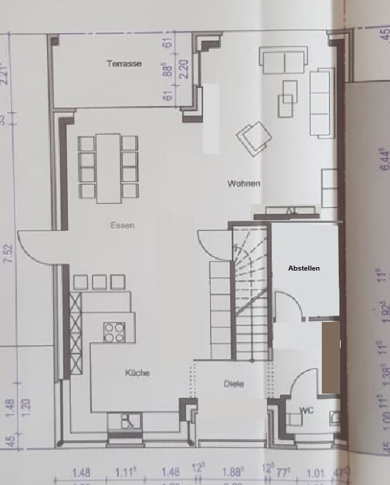

ᐅ Eure Gedanken zu unserem Grundriss. Danke für Anregungen

ruppsn schrieb:
Nur auf den ersten Blick ein schnelles Feedback, was mir ins Auge springt:
- Eingangsbereich: da stehst Du ja direkt in der Küche. Muss man mögen. Wenn da jemand arbeitet und bei kalter Außenluft kommt jemand zur Haustür rein, könnte ggf. kalt einströmende Luft als störend empfunden werden
- Kinderecke hier, Kindergarderobe dort. Kinder sind was Tolles, aber was machst Du, wenn die Kinder aus dem Alter raus sind? Garderobe, ok. Aber die Ecke im Wohnzimmer?!
- Gäste-WC-Tür mach außen finde ich bäh
- Der Sitzabstand Couch-TV wäre mir zu gering. 4.38m wären mir selbst im Fertigmaß zu wenig, hier ist es Außenmaß, also einschließlich Wandstärken, Putz etc.
- Wohnzimmer könnte recht schlauchig wirken.
- Ich weiß nicht, ob die überdachte Terrasse einen Nutzen haben wird, da fehlt es mir an Tiefe. 2m finde ich arg wenig
- Badezimmer OG: wäre mir zu schlauchig. 5.78m x nicht-mal-zwei-Meter... puh
- 2x Treppe, um ins Arbeitszimmer (oder wozu das Studio?) zu kommen, während der Rest sich im EG abspielt...
- Elternbad wäre mir viel zu klein
- Platzverteilung insb. ganz oben wirkt auf mich nicht ausgewogen. Winziges Bad, okay Ankleide, riesiges Schlafzimmer (wozu?), Studionutzung nicht klar.
- Dachterrasse wird vermutlich nie genutzt, komplette Platzverschwendung, die nur Geld kostet. Es sei denn Studio bekäme einen Wellnessbereich mit Sauna, dann könnte man da raustreten, sieht mir aber nicht danach aus
Insgesamt: Kataloghaus oder vom Architekten? Letzteres mag ich kaum glauben, wohl eher Bauträger.
-Die Kindergarderobe könnte besser Familiengarderobe heissen, hier möchten wir Jacken Schuhe Taschen etc. der Familie aufbewahren. Die Garderobe für Gäste ist ja davor offen.
-Die Kinderecke im Wohnzimmer soll dazu dienen, dass die Spielzeuge etc dort stehen können. Also dann wenn sie aufgeräumt sind ;p ; Da unsere 3 Kinder alle noch ziemlich klein sind, spielen sie eh erstmal noch viel im EG und da wird die Ecke mit Sicherheit viel Spielzeug beherbergen. Wenn die Ecke dann nicht mehr von den Kids genutzt wird kann man noch den TV oder Bücherregale oder ´ne Minibar dort unterbekommen.

-Die Garderobe könnte besser als Familiengarderobe für Schuhe, Jacken und Taschen bezeichnet werden. Daneben ist ja noch eine offene Garderobe für Gäste.
-Die Ecke im Wohnzimmer ist eher als Stellplatz für die ganzen Spielsachen /Spielküche etc. gedacht, da unsere Kinder noch klein sind und eh viel im EG spielen werden.
-Den Sitzabstand zum TV werden wir nochmal überdenken. 3,60 ist echt nicht viel.
-Die überdachte Terrasse soll noch ein bisschen weiter rein geholt werden. Sie soll dann 4 x 2,60m haben. Oder evtl auch 3,50 x 2,60m... dann hätten wir das Wohnzimmer wieder ein bisschen breiter. Danke für den Tipp.
-Das Studio ist eher so ein Ausweichraum zum Zocken und TV gucken. Vielleicht wird das auch mal ein Fitnessraum.
-Wie oft die Dachterrasse genutzt wird weiß ich ehrlich gesagt auch nicht, aber wir dürfen oben nur ein Staffelgeschoss bauen und da ergibt sich die Terrasse ja automatisch.

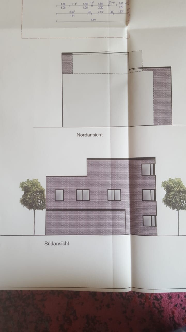

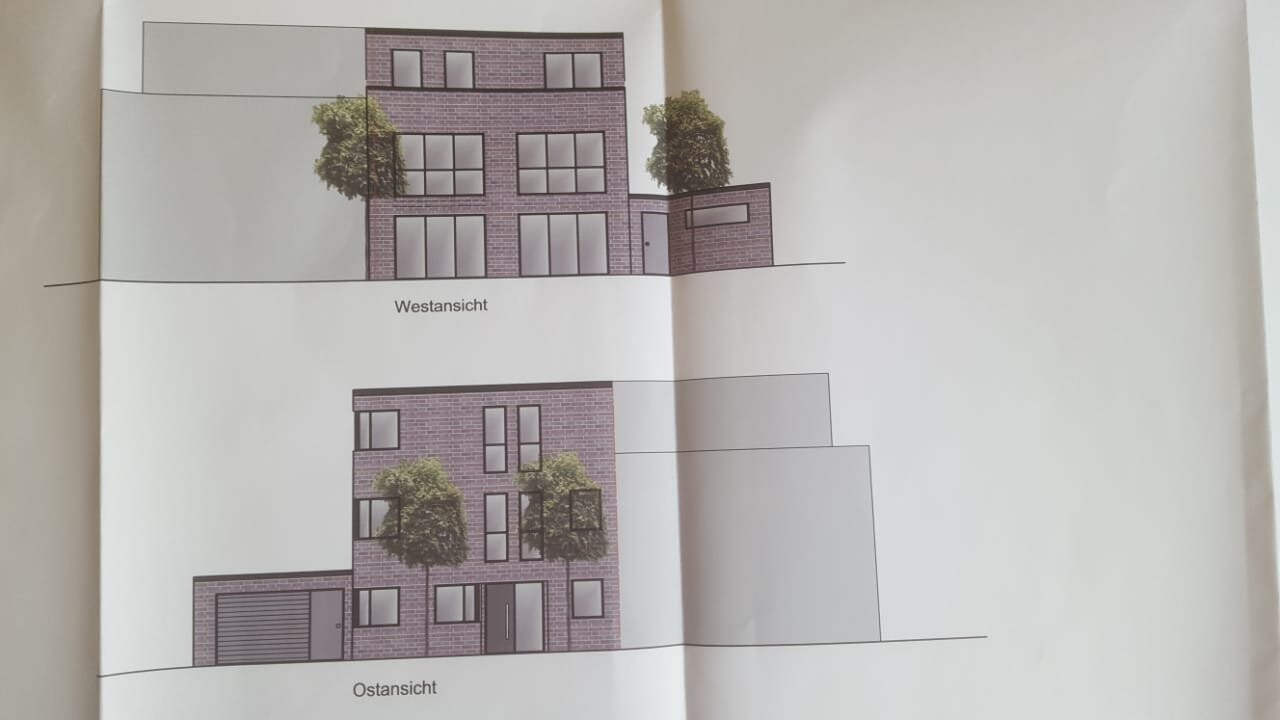

Ohne die Eckfenster würde das Haus als noch dickerer, schwererer Klotz erscheinen. Ich packe noch die Außenansichten dazu.

Ich finde das Ding nicht schlecht. Ja die Kinderzimmers sind schmal und lang. Ich hatte auch mal so ein Zimmer. Ich habe es geliebt, da man es super einrichten konnte, was bei eher quadratischen Zimmern viel schlechter geht.
Keine Badewanne im ganzen Haus - das ginge für mich nicht. Lieber weniger Ankleide und Bad ganz oben entsprechend vergrößern.
Doch am schlechtesten finde ich den Eingangsbereich. Die rückversetze Tür finde ich sonst auch cool, wenn sie sich stimmig ins Gesamtpaket einfügt. Bei Euch macht sie aber den nötigen Eingangsbereich zu winzig. Wenn da die 5 Menschlein nach Hause kommen, ist Verstopfung vorprogrammiert. Außerdem ist dieser lange schmale Flur neben der Treppe die reine Platzverschwendung und m.E. völlig sinnfrei. Weg damit.
Die Kinderspieleckke halte ich für Mist. Wieso sollten sich die Kinder in dieser finsteren Miniecke aufhalten wollen? Die Kindergarderobe ist auch schon so dunkel und gruselig. Als Kind würde ich mich davor fürchten.
Ich würde beides Opfern für einen Abstellraum (Ihr werdet ihn lieben) und dafür die Garderobe für alle etwas vergrößern.
TV rückt an die jetzt entstandene Wand vor der ehemaligen Spielecke für einen angenehmen Abstand. Ist auch gleich mehr Platz für Sessel und Co.

Eine (extra große) Badewanne gibt es im 1. OG. Aber vielleicht ist es dort am Ende des Badezimmers evtl. zu dunkel. Das Fenster ist ja genau auf der anderen Seite.
Meinst du das der Eingangsbereich zu klein ist? Also da hatten wir auch schon drüber nachgedacht... es geht ja nach links zur Garderobe noch ein wenig weiter. Der schmale Gang neben der Treppe ist auch so naja, aber ansonsten ist das mit der Küche doch ein wenig _zu_ offen und Statik-mäßig wahrscheinlich schwierig?!?
wäre schön wenn es eine Vernünftige Lösung geben würde den Schlauchdurchgang neben der Treppe irgendwie besser hinzubekommen. Jemand Vorschläge?

Über einen Abstellraum haben wir auch nachgedacht. Da wir aber eine Garage haben werden in der aller Voraussicht nie ein Auto stehen wird haben wir das mal als Abstellraum mitgerechnet. Getränkekühlschrank und Regale für Vorräte etc.

Moderne Backsteinhaus: Nord- und Südansicht mit Fenstern und Bäumen.
Moderne Backstein-Hausfassade; West- und Ostansicht mit Bäumen
