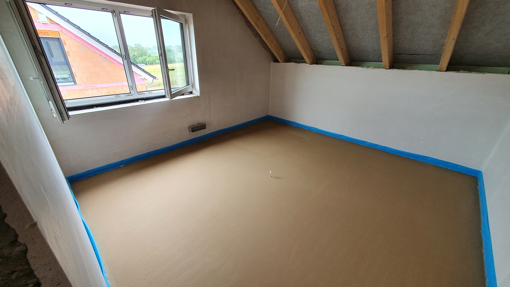

ich schließe mich hier mal mit einer Frage an.
Unser Fließestrich wurde vor genau 3 Wochen gegossen.
Es wird regelmäßig gelüftet. Habe aber noch nirgends irgendeine Feuchtigkeitsentwicklung feststellen können (An Fenstern oder an der Betondecke)? Also wirklich nichts.
Ist das normal? Das heizen startet ab nächster Woche. Wir wurde jetzt zur besseren Trocknung das schleifen des Estrichs empfohlen. Der Estrichleger meinte das hat nichts mit der Trocknung zu tun. Gibt es da Erfahrungen?
Danke und Gruß
Stefan
Tx-2525.06.20 07:45
Wie hast du anfangs gelüftet? Erst 3Tage alles geschlossen gehalten? Da müsste doch alles feucht gewesen sein oder? Wie sah/sieht die Oberfläche vom Estrich aus? Schon so als ob er sehr trocken ist? In dem Fall kann sich die Oberfläche geschlossen haben und der darunter liegende Estrich kann nicht abtrocknen. Hat der Estrich frühzeitig Zugluft bekommen? Die Frage ist auch, wie du bisher gelüftet hast.
Stefan2.8425.06.20 07:53
So sah er nach 1,5 Tagen aus. Lüfte 2x täglich für ne halbe Stunde. Aber auch nachdem ich nach 1,5 Tagen zum ersten mal rein bin war da so gut wie keine Feuchtigkeit.
