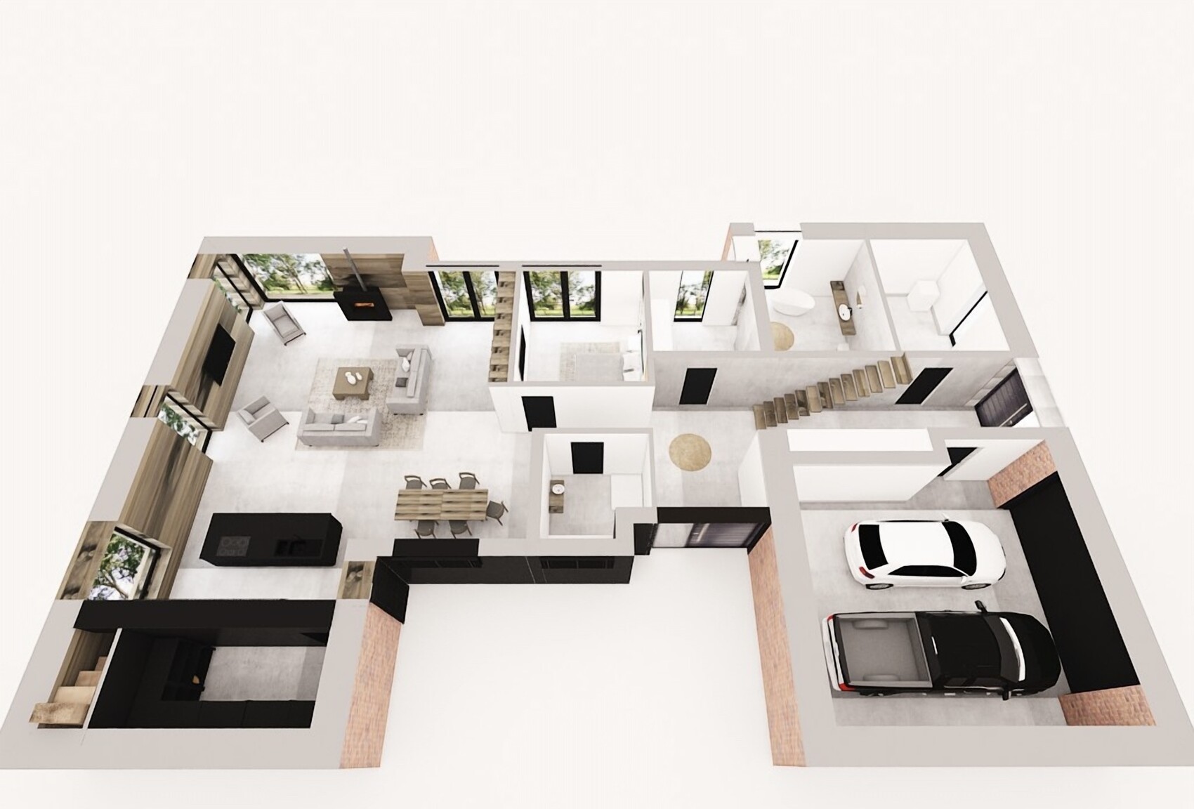

Unser Grundriss vom Erdgeschoss. Im Dachgeschoss befinden sich im linken Flügel eine kleine Galerie und im rechten ein kleiner Flur mit einer beidseitig offenen Brücke, zwei Kinder- und ein Gästezimmer. Das bekomme ich in 3D aber nur sehr mühsam visualisiert. Der Mitteltrakt ist eingeschossig.
3D-Hausgrundriss mit offener kuche, wohnbereich und garage
25.07.22 11:35
Mir persönlich reicht eine Zeichnung in 2D.
Ist mir sogar lieber 😉
