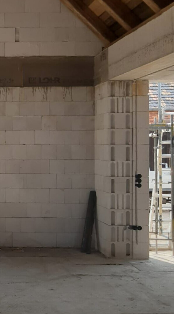

ateliersiegel23.07.22 10:08
diese Mauer sieht überdurchschnittlich dick aus. (wie dick eigentlich?)
War das nötig für den Ringanker oder hat es andere Gründe?
(dass der Beitrag jetzt mittendrin steht, ist unbeabsichtigt)
Für den Ringanker nicht. Es handelt sich um 36,5er Kalksandstein und der war nur nötig, weil die KFW uns damit in Bereichen, in denen wir altes Dreifachmauerwerk um neues ergänzen, beauflagt hat. Es wird ein KfW55-EE-Haus. Ein dünnerer Stein hätte sonst auch gereicht. Wir bekommen dadurch mit Dämmung und Verblendmauerwerk letztendlich ziemlich dicke Wände.
ateliersiegel23.07.22 10:28
KfW konnte ich ja googeln, aber "Dreifachmauerwerk" habe ich nicht gefunden.
Was ich (auch) noch nicht verstanden habe: Da sind noch alte Mauern dabei? Sieht für mich wie völlig neu erstellt aus. Deswegen wohl auch die spezielle Form mit den zwei Dächern?
