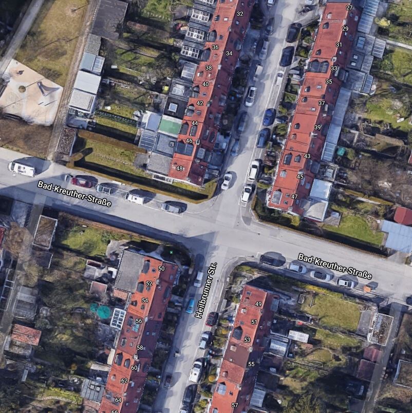

Korrekt-die ganze Siedlungsanlage nennt sich "Maikäfersiedlung"
Gibt es da noch Häuser ohne Anbau?
Luftbild einer Wohnsiedlung mit roten Dächern an Kreuzung Bad-Kreuther-/Heilbrunner-Straße.
Der Anbau zum angrenzenden Reihenmittelhaus, ist da die Grenzbebauung (vermutlich gegenseitig) im Grundbuch eingetragen? Auf welcher Länge? Höhe?
Die Baugrenze zur Straße hin wurde bisher konsequent eingehalten. Auch von den Neubauten (Höhenstadter-Straße). Das kann schon sein, dass das Bauamt hier diese Flucht nicht unterbrochen haben will. Da hilft wohl nur dort direkt fragen!

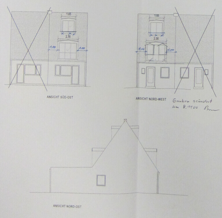

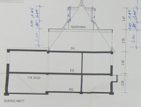

Das REH hat nur 1 Vollgeschoss EG, Dachgeschoss und Spitzboden?
Gibt es Grundrisse, Ansichten oder Fotos? von Allen 3 Seiten?
Upgrade_BKS4924.06.21 11:39
Die Grenzbebauung ist aktuell nicht grundbuchrechtlich gesichtert/festgehalten. Abt. II ist lastenfrei. Auf den Plänen des Jahres 2000 (=aktueller Zustand) sieht das ganze wie folgt aus:
Architekturzeichnung eines Hauses: Ansichten Südost, Nordwest und Nordost mit Maßen.
Querschnitt eines Hauses mit Keller, Erdgeschoss, Dachgeschoss und Spitzboden
