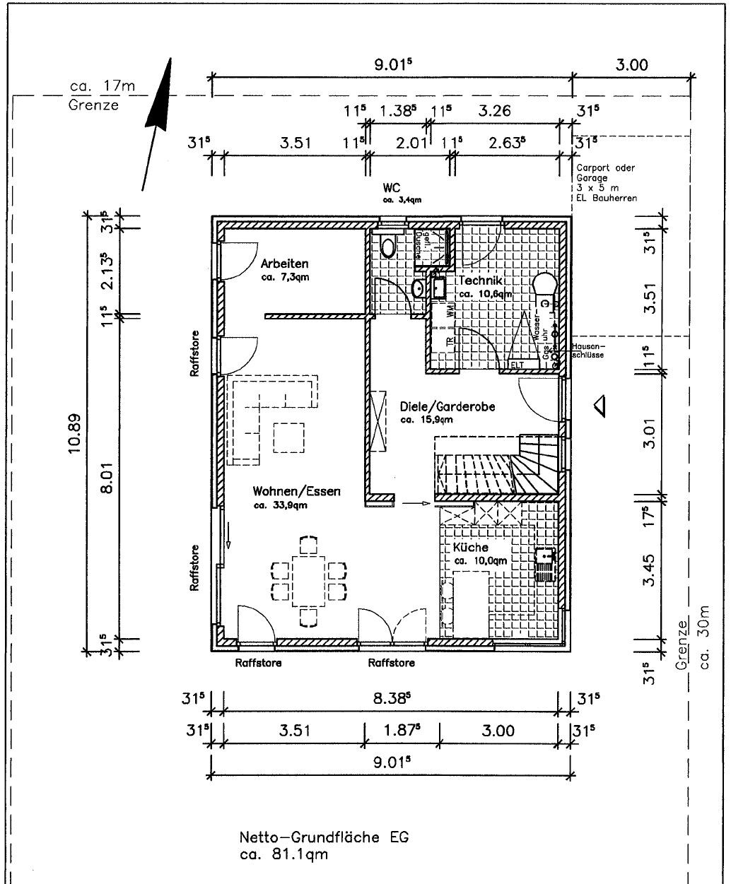

Vom sofa-Stellen her sehe ich im Tausch WZ/Küche keinerlei Vorteil, da die Raumtiefe auch nur 345 cm ist. Dafür den Nachteil, dass man die Küche nicht mehr an der Terrasse hat.
@Markus1304 ... worin siehst du denn den Vorteil, das Elternschlafzimmer auf die Südseite zu legen? Zusätzlicher Nachteil, weil das Bad ja auch auf die Südseite soll, dass Rohre in der Küche nach unten geführt werden müssen.
Und, die Küchenplanung würde ich parallel zur Phase "Finden von Fensterpositionen" und evtl. noch Anpassungen von Wandlängen machen. Denn die 345 cm Raumtiefe sind kritisch .. sie eignen sich nicht gerade für echte Inseln, L-Formen lassen eigentlich zu viel freien Raum in der Mitte, vor allem arbeitet man mit dem Rücken zum Raum in der Küche. Zumindest sollte man in die Pläne jeweils in etwas anskizzieren, wie man sich die Küchenaufteilung vorstellt.

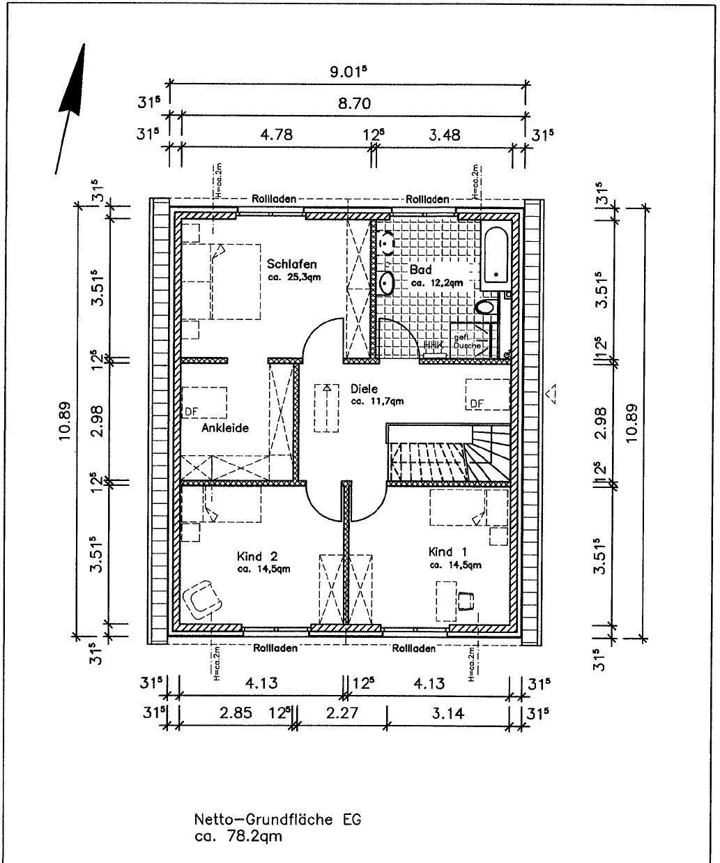

01.03.17 20:36
Markus1304 schrieb:
Im Obergeschoss ist ein Metallständerwerk mit Mineralwolle als Schallschutzdämmung vorgesehen. Nicht gut? Den Aspekt wollen wir im nächsten Gespräch thematisieren, da wir ein gemauertes OG bevorzugen.
Das Außenmauerwerk besteht aus Poroton Ziegel + WDSV (Polystyrol, bin ich eigentlich kein Fan von) + Putz.
Ich vermute hinter beidem banale Arbeitsscheu: Anschlüsse an Dachschrägen sind mit Trockenbauwänden leichter herzustellen, insbesondere mit Angelernten. Mit Dämmplatten sind KfW-Förderziele leichter erreichbar als mit Inschinörsgrips. Daher ist es schwer en vogue, die Konstruktionsaußenwand auf die Stärke einer auch für Innen verwendbaren tragenden Wand zu reduzieren und Dämmplatten aufzudoppeln. Abgesehen vom Unfug einer zweischaligen Wand ohne Luftschicht, finde ich die Mischung aus Wohngesund-Wandstein und Chemieschale fast schon wieder komisch.
Wenn der Nachwuchs untereinander Rücksicht üben muß, schadet das nicht. Das Elternschlafzimmer ist eine sichere Burg, zu den Kindern hin durch die Schränke in der Ankleide, und zum Bad hin nochmals mit Schränken. Schnarchgeräusche sind tiefe Frequenzen - die mit Wänden Marke Baßreflexbox dämpfen zu wollen, ist die zweite Humoreske nach den Außenwänden. Gegen Trittschall macht man mit Innenwänden nichts. Vermutlich nähme ich hier Porenbeton.

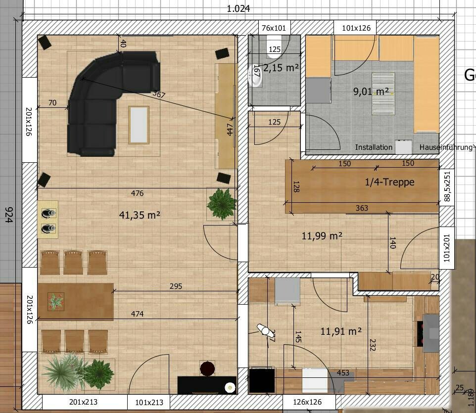

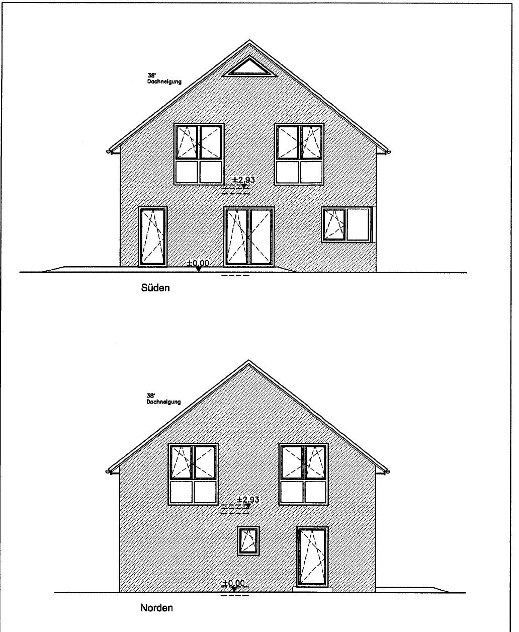

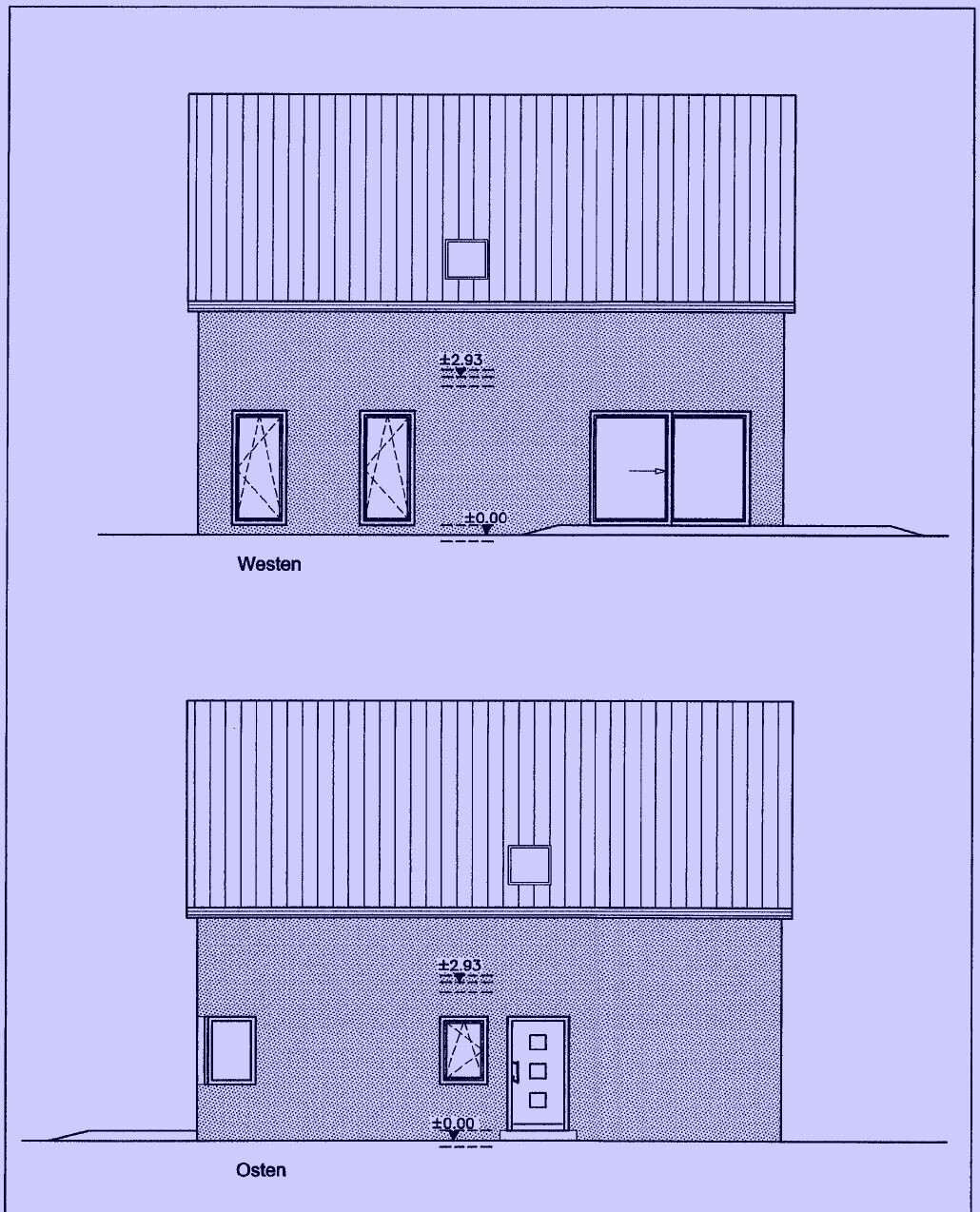

Nachdem ich mich nun länger nicht gemeldet habe, möchte ich heute unsere aktualisierten Pläne mit euch teilen und diskutieren.
Der Werkvertrag mit dem Bauunternehmen ist noch nicht unterschrieben, aber ich denke, dass das innerhalb der nächsten zwei Wochen geschehen wird.
Im OG werden wir die Zimmer doch nicht tauschen. Des Weiteren haben wir ein paar Wände begradigt.
Im EG haben wir uns nun gegen eine Kombination aus Gäste und Arbeitszimmer entschieden. Meiner Frau reicht dieser abgetrennte Teil als Arbeitszimmer und Schlafgäste haben wir sehr selten. Mit dem größeren Wohn- / Essbereich sind wir sehr zufrieden. Das Sofa ist falsch eingezeichnet und kommt an die gegenüberliegende Wand.
Zudem haben wir die Fensterkonfiguration angepasst.
Die Küche kommt mir etwas klein vor, der Termin beim Küchenbauer steht allerdings noch an.
Ich bin auf eure Meinungen und Anregungen gespannt.

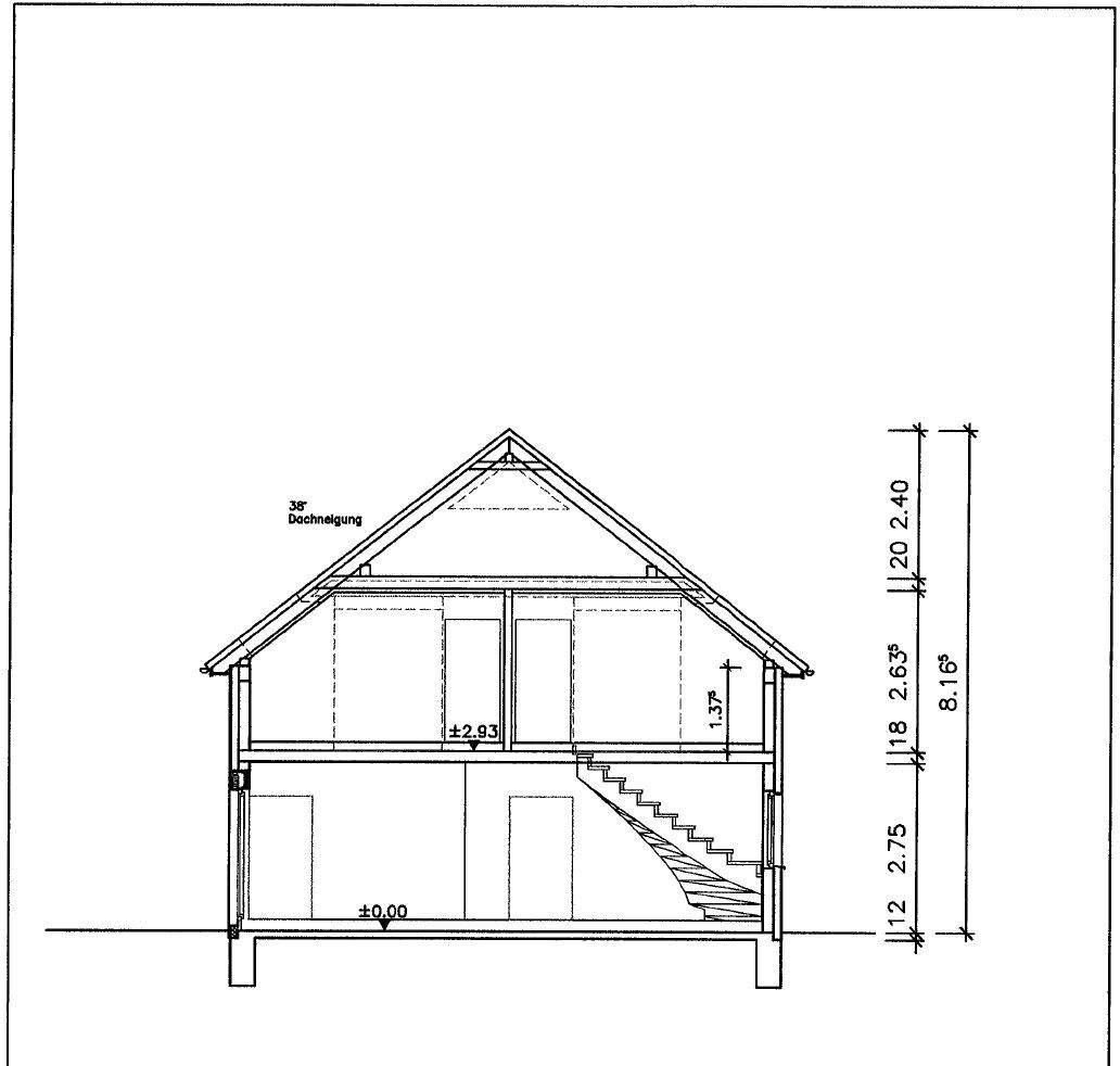

Sieht auch wieder ähnlich aus wie eine unserer vieler Varianten. Und ich denke daher, dass die Treppe zu kurz eingezeichnet ist. Sicher, dass das ein realistisches Treppenmaß für eine bequem begehbare Treppe ist?
Unsere wäre 3,63m auf der langen Seite und da hat schon der ein oder andere gesagt es wäre zu steil. Aber evtl. habt ihr auf der kurzen Seite mehr als wir.
