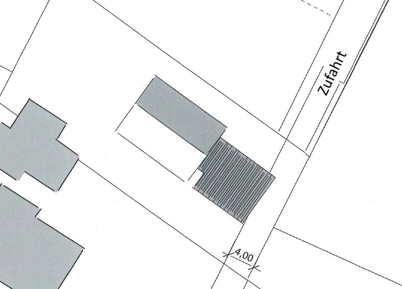

ᐅ Erster Entwurf Einfamilienhaus 150m² mit Keller
Erstellt am: 26.10.16 00:08
14.01.17 15:51
Ich finde, diese Anordnung wirkt abweisend. Auch für die Bewohner, nicht nur für Besucher.
Außerdem wird man da wohl sehr rangieren müssen, wenn man in die Garage möchte.
Ich würde die Garage weiter nach hinten schieben und den Eingang Richtung Osten oder Süden drehen.
Grüsse
jaeger
15.01.17 00:56
Ja etwas abweisend, aber man kann nicht alles haben. Dafür hätte ich dann wie gesagt keine Garage vor dem Wohnzimmer und noch ein schönes Gartenstück im Süden. Bei der Garage sehe ich keine Probleme, sollte immer noch mehr Platz wie auf einem normalen Parkplatz sein. Wäre auch nur als Backup gedacht, falls die Bauvoranfrage negativ aus geht.
jaeger
13.02.17 10:17
Ein paar Worte zum aktuellen Status. Unsere Bauvoranfrage wurde genehmigt, d.h. wir dürfen jetzt mit einem Abstand von 4m zum Ostgrundstück bauen. Damit bleibt der ursprüngliche Plan erhalten und mein Alternativvorschlag hat sich erledigt.

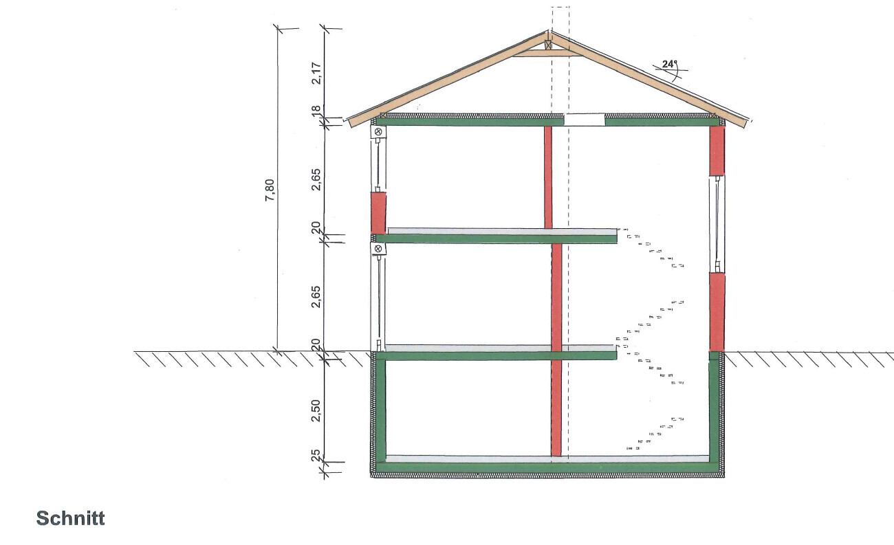

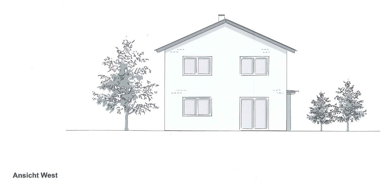

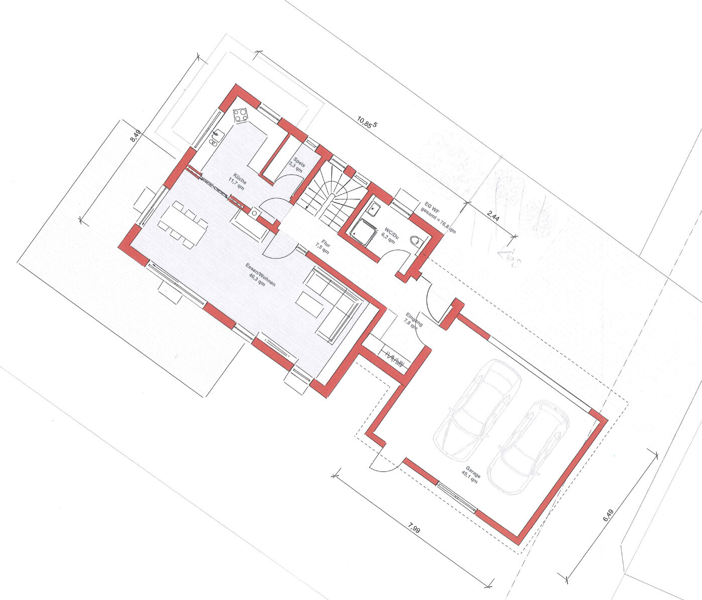

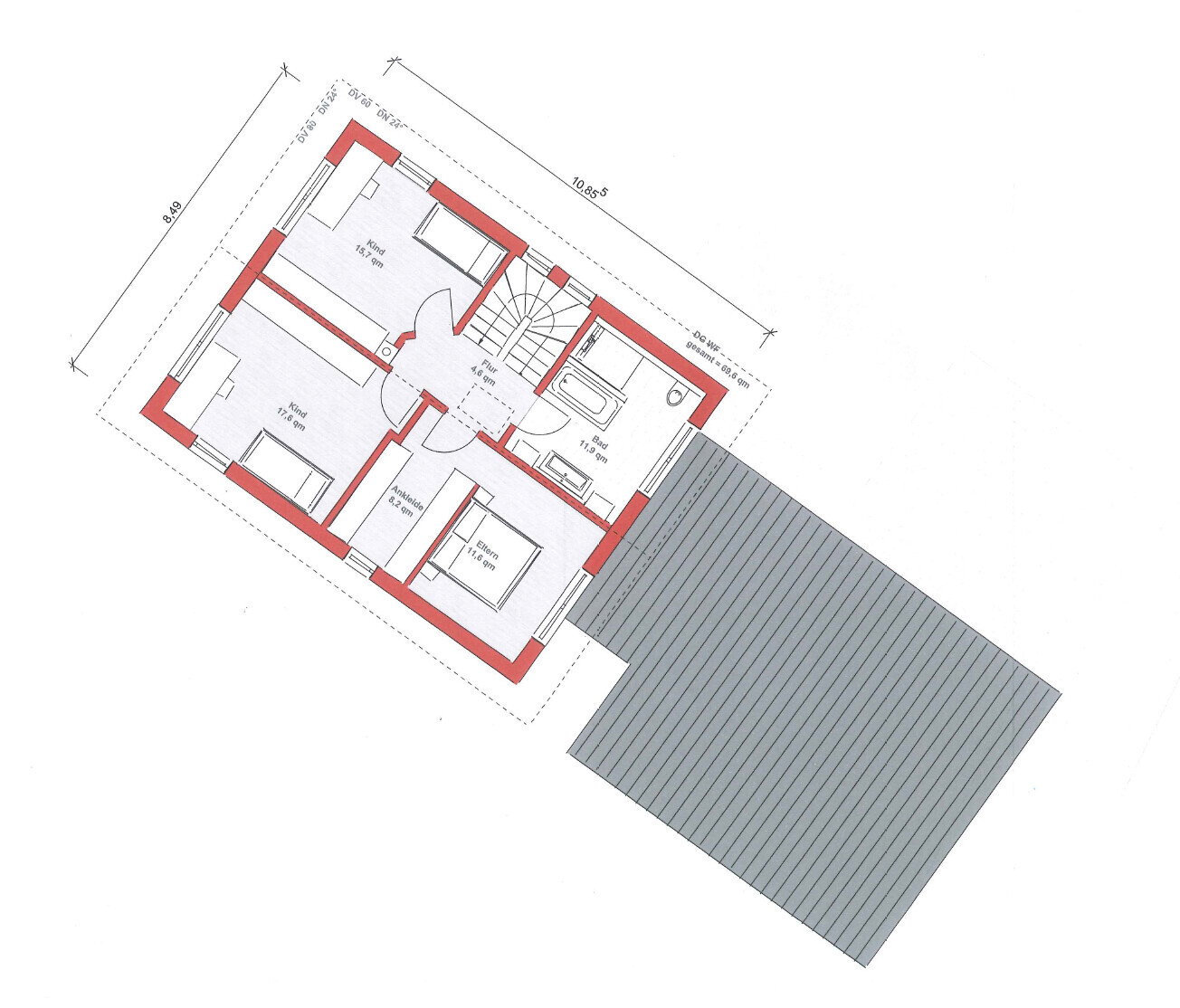

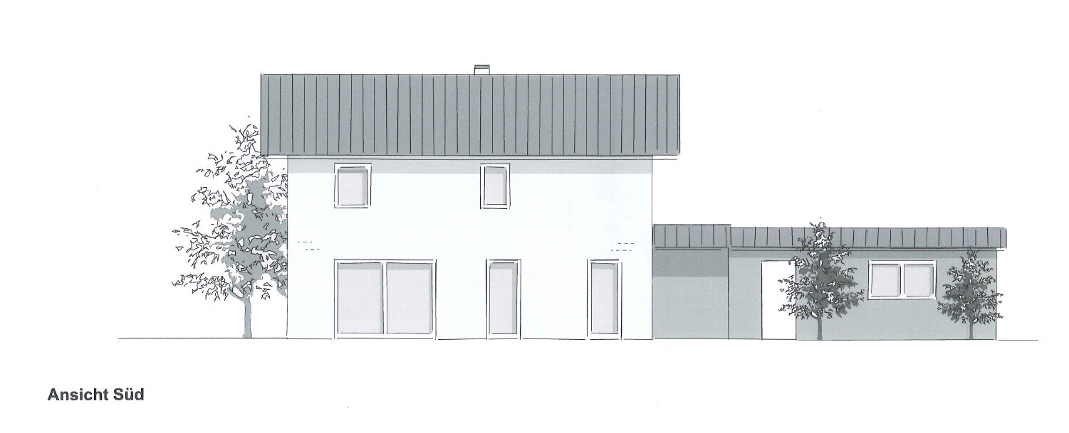

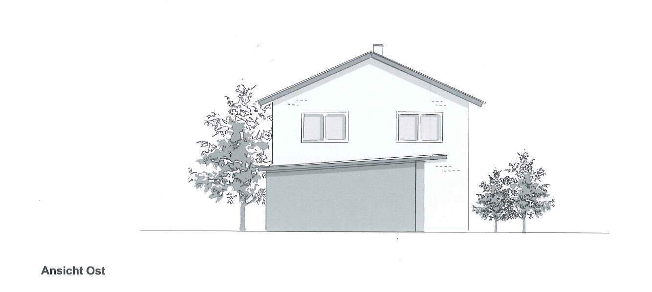

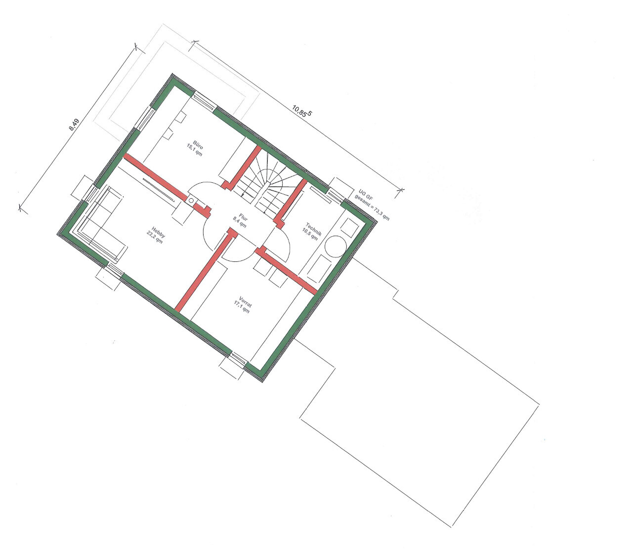

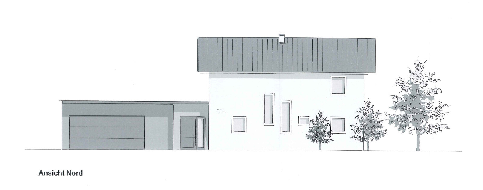

Hier der schon lange versprochene überarbeitete Grundriss. Folgendes hat sich im Vergleich zum alten Entwurf geändert:
  • Wir dürfen nun näher an die Ostgrenze bauen, was im Westen mit der Terrasse mehr Abstand zur überbauten Hütte auf unserem Grundstück gibt.
  • Büro nun im Norden, passt auch besser mit dem Lichtgraben.
  • Technik im Osten, da dort die Straßenanschlüsse reinkommen und die Bäder drüber sind.
  • Tür vom Eingangsbereich in die Garage
  • im EG wurden die Fenster im Wohnen/Essen angepasst, da wir das sofa gerne an der Innenwand möchten
  • im OG Eltern und Kind getauscht
  • neue Badaufteilung
  • kein Flachdach auf Garage, sondern Pultdach
  • ein paar weitere Kleinigkeiten geändert
Gerne dürft ihr nochmal eure Meinung dazu schreiben.
Gedrehter Grundriss eines Hauses mit Flur, Treppe und mehreren Räumen
2D-Grundrissplan-eines-Hauses-mit-Wohnzimmer-Kueche-Bad-Garage

Ostansicht eines zweigeschossigen Einfamilienhauses mit Garage und Bäumen

Nordansicht eines modernen Hauses mit Garage und Bäumen
29.05.17 20:54
Die Nordfassade gefällt mir nicht, die Fensteranordnung ist mir zu unruhig. Ebenso bei der Südfassade: da würde ich die Fenstertür unterhalb des Ankleidenfensters ändern: erstens mit diesem seitlich bündig setzen, und zweitens zum Fenster in gleicher Höhe wie oben abändern.
Im OG stehen der Fertigschornstein und die Wand unter der Firstpfette nebeneinander, darunter unterbrichst Du die Wand für den Schornstein - das finde ich an sich schon unpraktisch - und stellst sie damit auch nicht "gerade" unter die obere.
Hat ein Nachbar ein Fahrrecht, oder wo kommen die 4m neben der Garage her ? - die "alte" grenzparallele Wand fand ich übrigens charmanter.
jaeger
29.05.17 21:29
Bündig setzen wird noch gemacht.
Ja stimmt. Solange es statisch aber kein Problem ist, ist mir das relativ egal. Oder siehst du irgendwelche gravierenden Nachteile dadurch?
Der bebauungsplan gibt dort 6m vor. Wir haben mit einer Bauvoranfrage 4m genehmigt bekommen. Dann kann ich dort z.B. noch einen Stellplatz machen. Ja wird auch aber die kleine Änderung hat ca. 3k eingespart, weshalb wir uns dafür entschieden haben.
