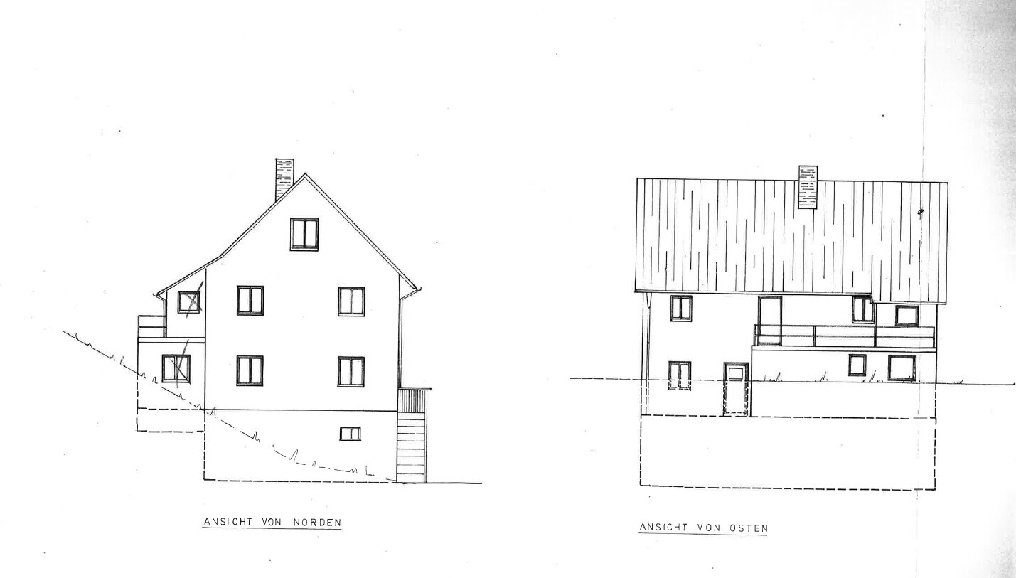

wir haben nach längerer Suche ein Grundstück mit Altbestand erworben und sind nun ganz am Anfang der Planungen. Übergabe des Hauses ist am 4.01. .
Ein Gespräch mit einem Architekten ist in 2 Wochen eingeplant, aber es ist ja von Vorteil, wenn man sich davor schon ein wenig seine Gedanken macht 😉.
Der Vermesser soll auch demnächst kommen, um einen Lageplan mit Höhenpunkte zu erstellen.
Hier die Fakten:
Größe des Grundstücks: ca. 600 m2 (13 m x 47 m) im Moment mit abrisswürdigen Altbestand.
Hang: Ja, Gefälle von Ost nach West. (EG komplett im Hang, 1. OG teilweise.
Es gibt keinen Bebauungsplan, die Häuser im Bestand sind aber alle mit 3 Vollgeschossen.
Auf der Westseite verläuft die alte Haupstraße. Ein wenig weiter weg die Bundesstraße.
Nordseite ist ein Nachbarsgebäude, Südseite Garten des Grundstücks. Wunsch ist nach Abriss ca. 5m nach Süden zu rücken, damit man ein wenig Abstand zum Nachbar, sowie Stellplätze und eine Terrasse für die Einliegerwohnung gewinnt.
Die Sonne ist den ganzen Tag auf dem Grundstück. Verschattung soviel ich weiß, keine vorhanden.
Stilrichtung, Dachform, Gebäudetyp: Normales Einfamilienhaus mit Einliegerwohnung und Satteldach
Keller, Geschosse: kein Keller, 3 Vollgeschosse
Anzahl der Personen, Alter: Im Moment 2 Erwachsene (30 und 25 Jahre), 2 Kinder geplant. Vermietete Einliegerwohnung (max. 2 Personen). Die Einliegerwohnung soll als Altersruhesitz dienen und deshalb ebenerdig im EG sein.
Raumbedarf im EG, OG: Siehe Entwurf
Büro: Homeoffice sowie Familie denkbar
Schlafgäste pro Jahr: Immer mal wieder. Durchschnittlich alle 2 Monate für eine Übernachtung (im Moment Schlafsofa im Wohnzimmer)
offene oder geschlossene Architektur: Guter Mix
konservativ oder moderne Bauweise: Eher konservativ
offene Küche, Kochinsel: Küche und Esszimmer gemeinsam, Wohnen getrennt.
Anzahl Essplätze: 8-10
Kamin: eher nein, macht bei KFW55 und Wärmepumpe mit Fußbodenheizung nicht soviel Sinn. Evtl. Ethanolkamin?
Musik/Stereowand: Ja.
Terrasse: Ja, im EG neben Stellplatz Einliegerwohnung und im 1. OG auf Doppelgarage. (Hier ist die Frage, ob man wirklich die komplette Doppelgarage als Terrasse nimmt, oder evtl. noch den Essbereich ein wenig rauszieht)
Garage, Carport: Doppelgarage und Doppelstellplatz:
Nutzgarten, Treibhaus: Evtl. später.
Getrennter Wohnbereich, damit bei Besuch einer Hälfte oder später der Kinder keine Beeinträchtigung da ist.
Von wem stammt die Planung: von mir selbst.
Was gefällt besonders? Warum?
Kein großer verschwendeter Flurbereich. In unser jetzigen Wohnung haben wir einen großen fast ungenutzten Flus.
Was gefällt nicht? Warum?
-Grundriss der Einliegerwohnung. Bin mir hier noch komplett unsicher wo das Bad platziert werden sollte. Bei Kontrollierte-Wohnraumlüftung könnte es ja eig. Ohne Fenster auskommen, was ich aber gerne hätte. Je nachdem wo das Bad ist, kann dann auch erst der Bereich Küche/Wohnen/Essen vernünftig eingeplant werden.
Die beiden L-Grundrisse der Kinderzimmer im 2. OG. Ist im Moment ein Kompromiss, damit der Flur nicht zu groß wird.
Preisschätzung: eigene Schätzung 650.000€
Persönliches Preislimit fürs Haus, inkl Ausstattung: müsste ich erst noch mit der Bank abklären. Das Grundstück mit Altbestand wurde mit Eigenkapital erworben.
favorisierte Heiztechnik: Sole-Wärmepumpe mit Tiefenbohrung und Fußbodenheizung. Photovoltaik auf beiden Dachhälften (Ost-West-Ausrichtung). Kontrollierte-Wohnraumlüftung mit Wärmerückgewinnung. Zur Verschattung sollen Jalousien eingeplant werden.
-könnt Ihr verzichten:
-könnt Ihr nicht verzichten:
Erste Entwürfe nach unseren Vorstellungen um den Raumbedarf und Anforderungen für das erste Gespräch mit dem Architekten zu definieren.
Zum derzeitigen Planungsstand:
Begutachtung der Grundrisse und Tipps nach Erfahrungen von den Usern. Evtl. falsche Haus- und Raumplatzierung aufdecken. Auf No-GOs hinweisen. Keine detailierte und tiefe Bewertungen notwendig, da nach dem Architektenentwurf die ganze Sache wieder anders aussehen kann.
Zur Erläuterung des Grundrisses:
Die Wände sind noch nicht richtig dargestellt. Von dem her werden die Räume real noch kleiner. Fenster und Möbel sind im Moment noch rein willkürlich gesetzt. Hier könntet ihr evtl. auch noch mit Tipps weiterhelfen.
EG: Hier soll eine massive gebaute Einliegerwohnung + Technikraum im Haus sowie eine Doppelgarage mit Keller und kleiner Werkstatt entstehen.
Zwischen Haus und DGG soll eine außenliegende Treppe zum 1. OG führen. Dort soll der Hauseingang dann Hangseitig erfolgen.
1. OG: Hier soll ein 2 vollgeschössiges Einfamilienhaus in Holzbauweiße entstehen. Die Doppelgarage soll als Terrasse dienen.
Untergebracht sein sollen: Großzügiger Küchen-Essbereich, getrenntes Wohnzimmer, Büro und kleines Bad mit Dusche.
2. OG: Hier sollen die Schlafräume, das Hauptbad sowie ein Hobbyraum/Gästezimmer untergebracht sein.
Offen ist auch noch die Grundfläche, die das Haus haben darf. Ggf. müssen auch noch Baulasten von den Nachbarn eingeholt werden. Aber ich denke, das man auch mit 8 x 12,5 m auskommen könnte.
Falls ihr noch weitere Infos benötigt, lasst es mich wissen 😉.
Gerne könnt ihr auch Bedenken äußern. Bin da für alle Meinungen und Tipps offen, wir sind von der Planung her ja noch nahezu bei 0.
Danke und Viele Grüße
Florian

pagoni202008.01.21 11:55Am Besten eröffnest nochmal nen neuen Thread mit bestämöglichen Infos auch über das Warum der einzelnen Vorhaben.
Danke für euer ehrliches Feedback. Ich denke mittlerweile auch, dass wir den Thread hier wegen der ganzen Unklarheiten und Verwirrungen ruhen lassen und ich einen neuen aufmache, wenn ich alle euren Ratschläge in Text und evtl neuen Grundrisse eingepflegt habe.
Danke und Gruß Florian
Grand90 schrieb:
Erste Entwürfe nach unseren Vorstellungen um den Raumbedarf und Anforderungen für das erste Gespräch mit dem Architekten zu definieren.Überleg Dir, ob eine Einliegerwohnung, die Euch 30 Jahre und länger vom Garten trennt, so toll ist. Jeder sollte für seinen jetzigen und mittelfristigen Bedarf planen. Soll es ein Einfamilienhaus sein, wozu dann eine teure Wohnung für später? Die kann man sich auch später anschaffen.Im Norden Garage, ein längliches Haus von 8 x 12, Lebensbereich nach Süden hin öffnen.
Schreib schriftlich die nötigen Räume auf und geb die Liste Deinen Architekten. Erkläre ihm im Gespräch Euer Leben, wie es stattfindet oder mit Kindern später angedacht ist und Eure Hobbys und Träume. Wer mit 30 den Traum hat, einen Billardraum zu besitzen, könnte ihn haben. Wer mit 30 davon träumt, irgendwann viel zu schneidern, könnte ein Nähraum gebrauchen, der, wenn es doch nicht mehr gebraucht wird, zum Fitnessraum gestaltet werden kann, damit man dem Traum von der Traumfigur näher kommt. Mehr nicht.
Den Architktenentwurf können wir hier dann gern diskutieren.
