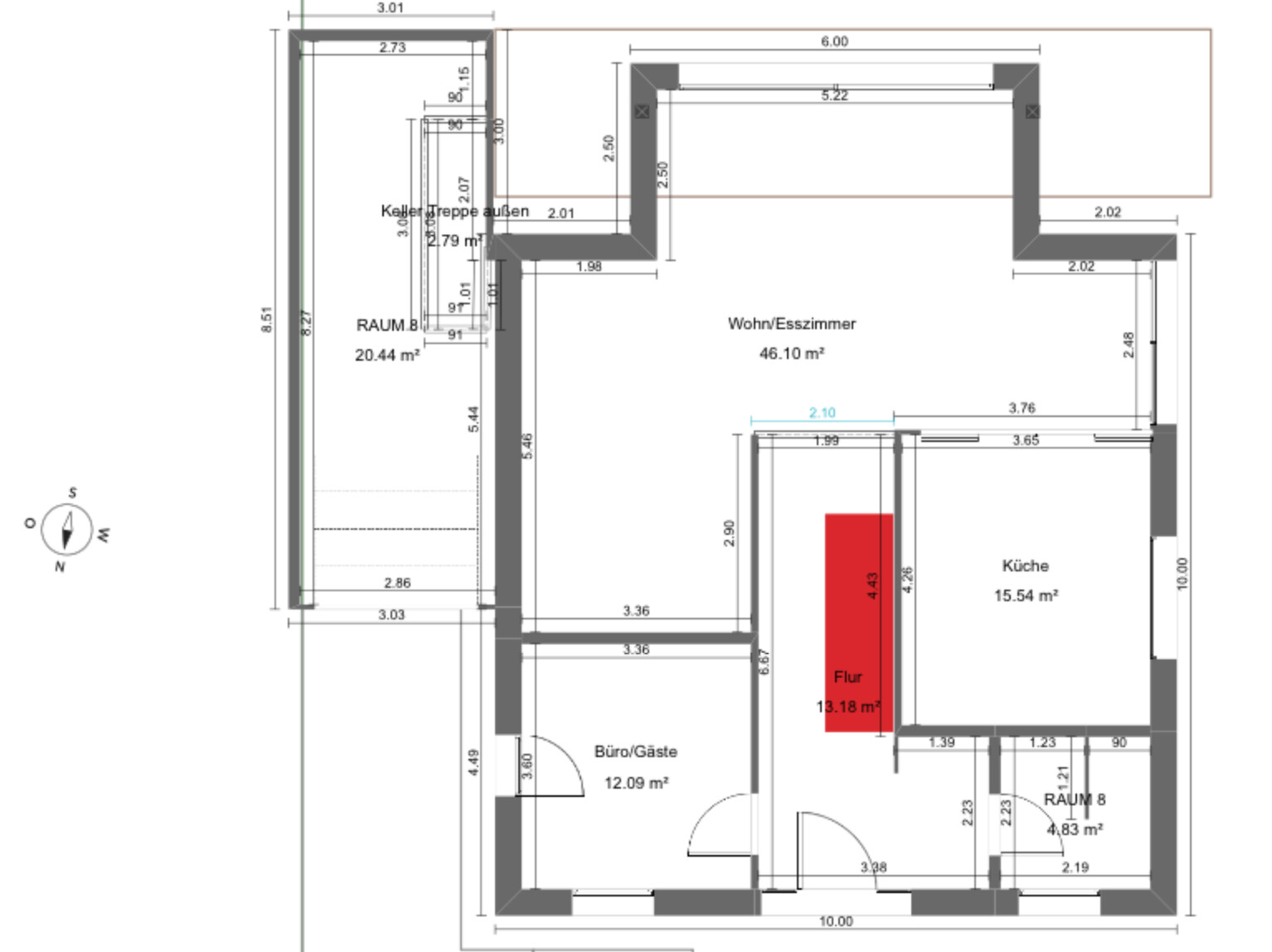

Vorbesitzer des Grundstücks hatte in seinem Bauantrag einen Wintergarten mit Balkon 3x3 Meter bewilligt bekommen.
Dann Ihr auch, sofern seine Baugenehmigung noch gültig wäre. Allerdings läßt sich das nicht auf 6,0 x 2,5 Meter übertragen, und auf einen Erker (oder meinst Du gar ein Zwerchhaus ?) erst recht nicht. Wie gesagt, zeige doch mal den "(fast) finalen" Plan.
Maximus9927.01.24 21:32
Bei dem Plan handelt es sich um unsere reine Vorstellung, wie es uns gefallen würde. Es wird auch von der Zeichnung nicht korrekt sein, da ich hier einfach mit dem erst besten Programm selber etwas aus Spaß gezeichnet habe. Was korrekt ist, sind die Außenmaße 10x10, die Ausrichtung des Grundstücks, die Maße des Grundstücks und die korrekt Lage der frontseitig + Garage.
Ich warte noch auf eine korrekte Zeichnung der Architektin, die ebenfalls dann Möbel etc. einzeichnet und noch optimieren soll.
Genau so wie korrekte Dicke der innen Wände fehlt, lediglich Außenwände haben die korrekte Stärke.
Der rote Balken soll die Treppe darstellen, kriege es nicht anders hin 🙁
Ich denke aber der Erker mit der Abweichung des Baufensters ist ersichtlich und verständlich.

Der Vorbesitzer hatte ein Zweifamilienhaus geplant, wir bauen allerdings ein Einfamilienhaus und haben daher alles umgeplant. Somit stellen wir einen komplett neuen Bauantrag mit neuer Planung, Statik etc.
Ich wollte damit nur sagen, dass eine rückwärtige Bebauung schonmal im Gebiet bewilligt wurde.
Allerdings nur ein Wintergarten inklusive Balkon.

Schließt dies den Erker somit direkt aus?
Nein, nur weil etwas keine Erwähnung im Bebauungsplan findet, ist es nicht automatisch ausgeschlossen. Ein Bebauungsplan setzt den Inhalt der Bauordnung bzw. Landesbauordnung voraus.

Das Problem ist der Bebauungsplan schließt keinen Erker formell aus,
Ein Erker nennt sich fachsprachlich Vorbau. Vorbauten werden nicht (mehr in NRW) explizit erwähnt, sofern sie ein Drittel in seiner Breite der Fassade nicht überschreiten.
Außerdem dürfen sie laut Bauordnung NRW Max 1,6 Meter der Fassade hervortreten.
Maximus99 schrieb:
Der Architekt hat selber nur vorgeschlagen es in den Plan mit aufzunehmen und den Bauantrag zu stellen. Aber vlt hat hier jemand mehr Erfahrung.
Bebauungspläne sind meist eindeutig. Schwammig sind sie nur für diejenigen, die es anders haben wollen und die Lücke suchen.
Ich lehne mich mal aus dem Fenster und sage: wenn ein einfacher Wintergarten bis zu 3 Meter Tiefe erlaubt ist, dann auch ein sonstiger Vorbau. Laut Bauordnung NRW ist grundsätzlich ein Vorbau erlaubt.
Der Bebauungsplan ist in diesem Punkt ja eh sehr offen, sofern keine Abstandsflächen ausgelöst werden.
Ja, nur dass es kein Erker ist, sondern ein Anbau an einem Haus. Da die Voraussetzungen bis zu einem Drittel etc. nicht eingehalten sind, halte ich ihn für nicht genehmigungsfähig. Das sollte auch der Architekt wissen. Außerdem: wenn man so ein Koloss von Anbau plant, wirkt er sich auf den ganzen Hausentwurf aus. Also so einfach mit „nehmen wir mal mit rein“ läuft nicht. Denn ohne Anbau funktioniert das WZ nicht.

Seufz… ich würde in diesem Anbau, so wie er angedeutet ist, keinen Sinn erkennen. Planlinks ergibt sich eine Laubfängernische, Planrechts im Haus ergibt sich Fläche, die so erst einmal mit ihren 2,40 Breite überflüssig ist .
Fensterplatzierungen und Anbau sorgen dafür, dass zur Hälfte der Tageszeit Sonnenlicht im Haus abgehalten wird. Naja, dann kann man über gängiges mäkeln: Treppe zu kurz, Weg zur Küche zu lang…
Da habe ich also wohl schon ziemlich ins Schwarze getroffen, den Finalitätsgrad noch nicht für "bare Münze" zu nehmen. Gemeint war demnach nicht ein wirklich reifer Entwurf, sondern lediglich eine Laienskizze in dem Stadium "die beste, die uns eingefallen ist, nun zeigen wir sie einer Fachperson". Irgendeine beliebige Software ist dafür mehr als ausreichend - noch besser ist das gute alte Karopapier.
Für die Diskussion ist erst einmal wertvoll, verbildlicht zu sehen, was Du meinst. Und das bestärkt mich in der Einschätzung, so werde das beim Bauamt nicht zustimmungsfähig sein.
Du siehst hier etwas vor, was dem Wohn-Esszimmer überhaupt erst eine brauchbare Raumtiefe schafft. Daß es nicht die ganze Raumbreite / Hausbreite fortsetzt, mag es in Deinen Augen untergeordnet erscheinen lassen - objektiv jedoch nicht.
Was - da Du hier bislang nur das EG zeigst - nicht erkennbar wird, ist zudem, ob sich diese Ausbuchtung auf das EG beschränken soll. Übrigens - das nur am Rande - verwendest Du den Begriff auch insofern falsch, daß ein Erker sich nur auf das OG (und ggf. darüber) beschränken würde. Im (nur oder auch) EG ist es ein Zwerchhaus. Und was dem Bebauungsplan als Ausnahme genehm wäre, wäre der klassische Glaskasten-Wintergarten.
Ein Erker nennt sich fachsprachlich Erker - was der Laie meist als Erker bezeichnet, nennt sich fachsprachlich Zwerchhaus (und gelegentlich meint der Laie mit einem "Erker" auch einen Risaliten). Als Familie heißen sie Vorbauten. Gemein ist ihnen, daß sie untergeordnet erwartet werden (was im gewünschten Fall nicht zutrifft).
Das ist allerdings kein "aber Mutti hat es erlaubt" Maß, sondern steht einem Bebauungsplan durchaus einzuschränken zu.
Vollste Zustimmung.
Der Wohn-Esszimmer-Ausbuchtung fehlt es hier entschieden an Untergeordnetheit, selbst falls sie auf das EG beschränkt vorgesehen würde.
Hätte ich die Bebauungsplankonformität des Vorbaus zu beurteilen, würde ich (auf die ausgeschöpfte Hausbreite von 10,0 Meter bezogen) eine Vorbau-Breite von 3,3 Metern (Drittelgrenze eingehalten) und -tiefe von 2,0 Metern durchwinken. Wenn dem Grundstücksvorgänger konkret 3 x 3 Meter zu bewilligen in Aussicht gestellt wurden, würde ich dies auch hier erwarten. Aber mehr nicht.

Jetzt muss ich mich hier doch mal einmischen. Im Bebauungsplan steht doch das.
Bebauungsplantext: Überschreitung rückwärtiger Baugrenzen bis 3 m durch Vor-/Terrassendächer
Also darf die Grenze mit WIntergarten und Balkon überschritten werden. Sogar um 3 m.
