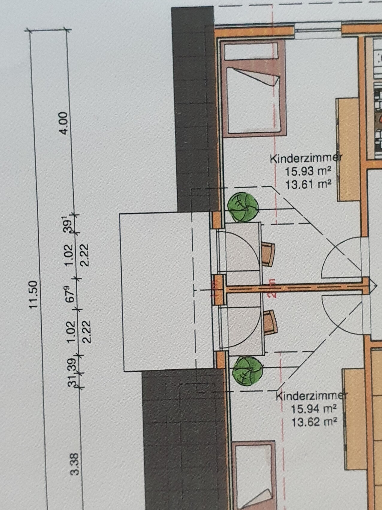

Wir planen, nach meinem Verständnis, einen Zwerchgiebel ( bündig mit der Hauswand) mit 3,5 Meter Breite zu bauen ( siehe Anlage ).
Im Bebauungsplan der Gemeinde findet sich keine Definition zum Thema "Zwerchgiebel". Lediglich eine Gaube wird in der Breite mit maximal 2,5 Meter definiert.

Im Bebauungsplan steht unter dem Reiter Dachaufbauten folgendes: Dachgauben sind im Statteldach oder als Schleppgauben zugelassen. Die maximale Gaubenbreite beträgt 2,5 Meter.
Kein Hinweis, dass Zwerchgiebel nicht erlaubt sind, aber auch kein Hinweis, dass Sie erlaubt sind. Das ist ja gerade die Krux bei der Sache.
