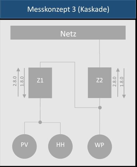

grericht schrieb:
zumindest ist mir keine möglichkeit bekannt die gleiche Photovoltaik an 2 stromstränge für dne eigenverbrauch zu setzen.
Nennt sich Kaskadenmessung. Ist kein Problem.
grericht
03.01.22 11:03
und das funktioniert auch, wenn an einem strang ein 2 richtungszähler für die einspeisevergütung hängt?

KingJulien
03.01.22 11:28
Netzdiagramm: Z1 und Z2 in Kaskade, Verbindungen zu PV, HH und WP. Netz oben.
Dürfte sich aber meist nicht lohnen bei geringem Strombedarf wegen der Kosten.

03.01.22 11:47
also bei mir hängen beide zähler halt direkt am netz. hab ich denn einen anspruch darauf, dass der netzbetreiber mir so eine kaskadenmessung "baut"? und wenn ja, dann wird das sicher nicht preiswert?! ich gehe also aktuell eher von eienr theoretischen möglichkeit aus.
da der umstand bleibt, dass sich der zweite zähler auch ohne Photovoltaik schon nur schwer (wenn überhaupt) rechnet und es mit Photovoltaik eher schwerer und teurer wird, denke ich ist die verallgemeinerte empfehlung: mit Photovoltaik keien 2 zähler und ohne Photovoltaik halt mal durchrechnen und schauen ob es paar euros bringt und die den kopfort verlust durch evu sperre aufwiegen.
könnte das so pauschal konsenfähig sein?
