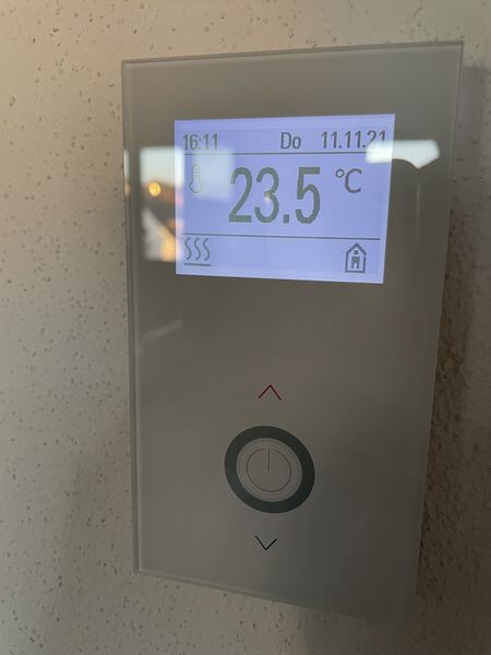

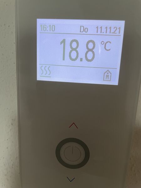

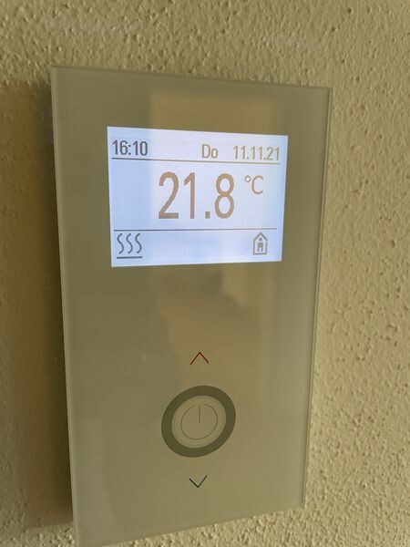

Wandthermostat mit Display zeigt 21.8°C, Uhrzeit und Datum, runder Knopf.
Thermostat mit Display zeigt 18,8°C, Datum Do 11.11.21 und Uhrzeit 16:10, Haus-Symbol.
Wandthermostat mit Display: 23.5°C, Datum/Uhrzeit; runder Knopf unten
Thermostat Flur und Thermostat Schlafzimmer hängen übrigens an der gleichen Wand an exakt der gleichen Höhe. Nur natürlich an der jeweils anderen Seite ;-)
halmi12.11.21 08:57
lass einfach mal 72 Stunden die Fenster zu und kühl die Räume nicht so extrem aus durchs lüften, dann wirst du auch sehen dass dein Schlafzimmer deutlich wärmer wird.
Fenster aufreißen und den Raum komplett auskühlen lassen, dann ists natürlich klar dass die Fußbodenheizung mit minimal Durchfluss in 8-10 Stunden den Raum nicht wärmer bekommt. Das ändert aber nichts daran dass man in einem modernen Neubau durch _normales_ Heizverhalte keine 5k Differenz hinbekommt bei angrenzenden Räumen.
