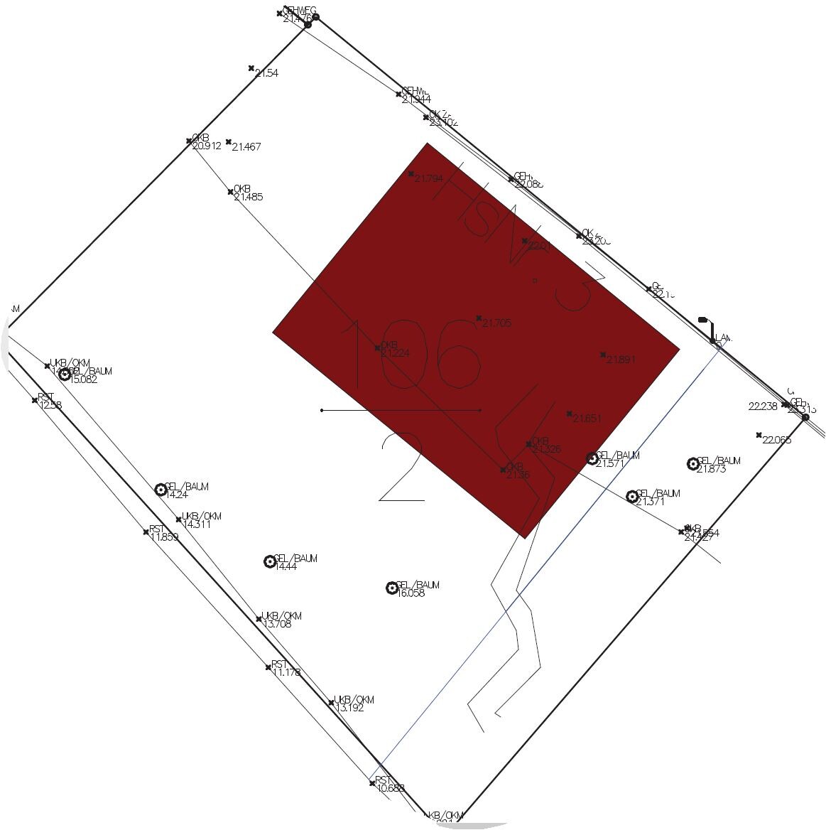

Seppl's Häusle01.04.21 21:58Bebauungsplan/Einschränkungen
Größe des Grundstücks: 440 m²
Hang: starker Hang mit 30° - 40° im hinteren Bereich, 7-10 m handtuchförmiges Plateau an Straße
Grundflächenzahl: entfällt, passt.
Geschossflächenzahl: entfällt, passt
Baufenster, Baulinie und -grenze: ohne Bebauungsplan, Baugenehmigung für anderes Objekt liegt bereits vor
Randbebauung: Einfamilienhaus, 2 Vollgeschosse, mehrheitlich Satteldach, aber auch Flach- und Walmdach
Anzahl Stellplatz: 2 sind Pflicht (kein gefangenen Stellplatz)

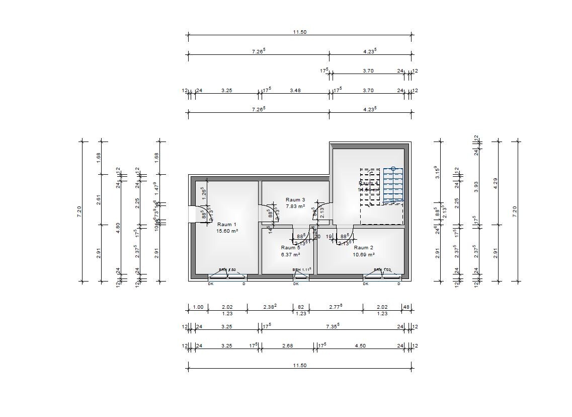

Geschossigkeit: 2 Vollgeschosse + Teilunterkellerung am Südhang
Dachform: Satteldach
Stilrichtung: Freie Planung
Ausrichtung: Hanglage nach Süd-West
Maximale Höhen/Begrenzungen: unbekannt
weitere Vorgaben: kein Bebauungsplan
Stilrichtung, Dachform, Gebäudetyp: Satteldach, zeitlos von Innen & Außen

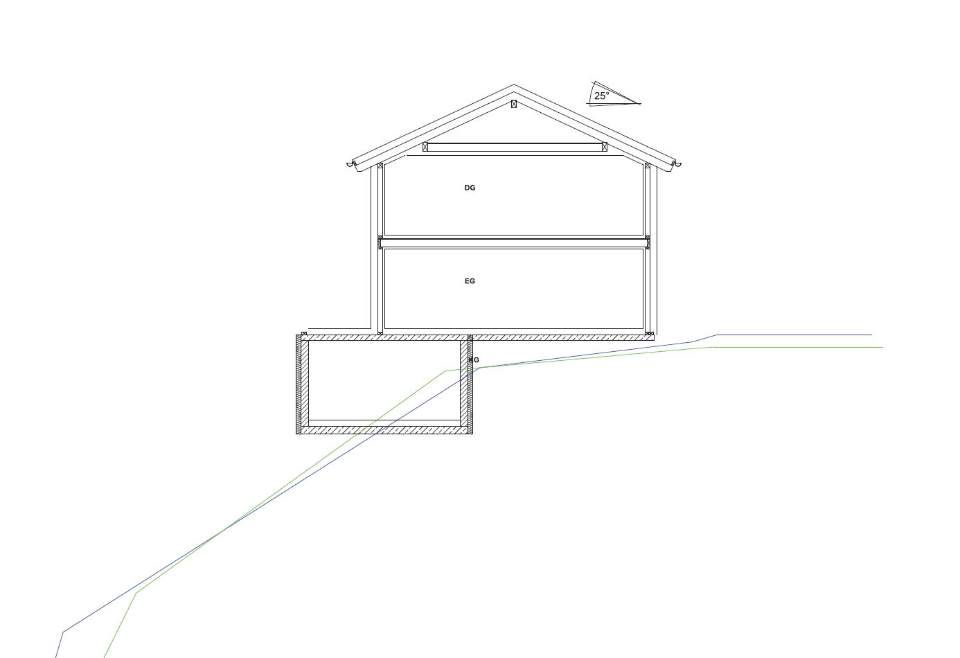

Keller, Geschosse: (Teil) Keller (am Hang) + 2 Vollgeschosse (siehe Schnitt)

Keller und Kellerform ist noch nicht ganz zufriedenstellend, geht aber wohl nicht anders wegen der Lage der Treppe im Treppenhaus.

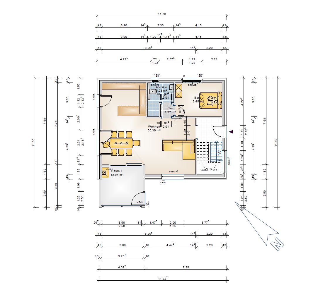

WC & Zimmer im EG sind etwas "verbaut", wir finden aber noch keine klügere Lösung, da der Zugang nicht über den Hausflur erfolgen soll

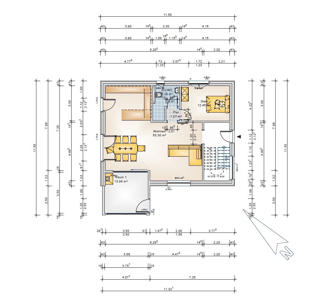

Das Grundstück hat ein handtuchförmiges Plateau mit 22 m breite und 7-10m länge. Darauf soll das Haus mit Masse stehen. Im Westen soll eine Sitzecke / Garten entstehen mit Zugang von der Küche über ein paar Meter Holzterrasse. Der Hang im Süden ist stark abfallend. Im Osten soll die Garage und ein Stellplatz an der Einfahrt entstehen.
Fenster sollen von Außen symmetrisch liegen, daher sind sie teils im EG und OG noch etwas komisch angeordnet
Wir möchten gerne das Grundstück so nutzen wie es ist, anstatt gegen das Grundstück zu arbeiten. Der unverbaubare Blick nach Süden soll herausgehoben werden. Die Blickachse vn Hauseingang, durch Flur, Glastür über den esstisch in den Garten nach Westen soll das Haus weit und groß wirken lassen. Es gibt drei alte Bäume auf dem Grundstück die wir noch in den Garten integrieren werden. Im Hausinneren versuchen wir minimalistisch zu bleiben und trotzdem ein zeitloses Wohngefühl zu schaffen.
Wir sind offen für alle Vorschläge und Ideen, haben jedoch auch konkrete Vorstellungen, wie man hoffentlich dem Grundriss schon entnehmen kann.

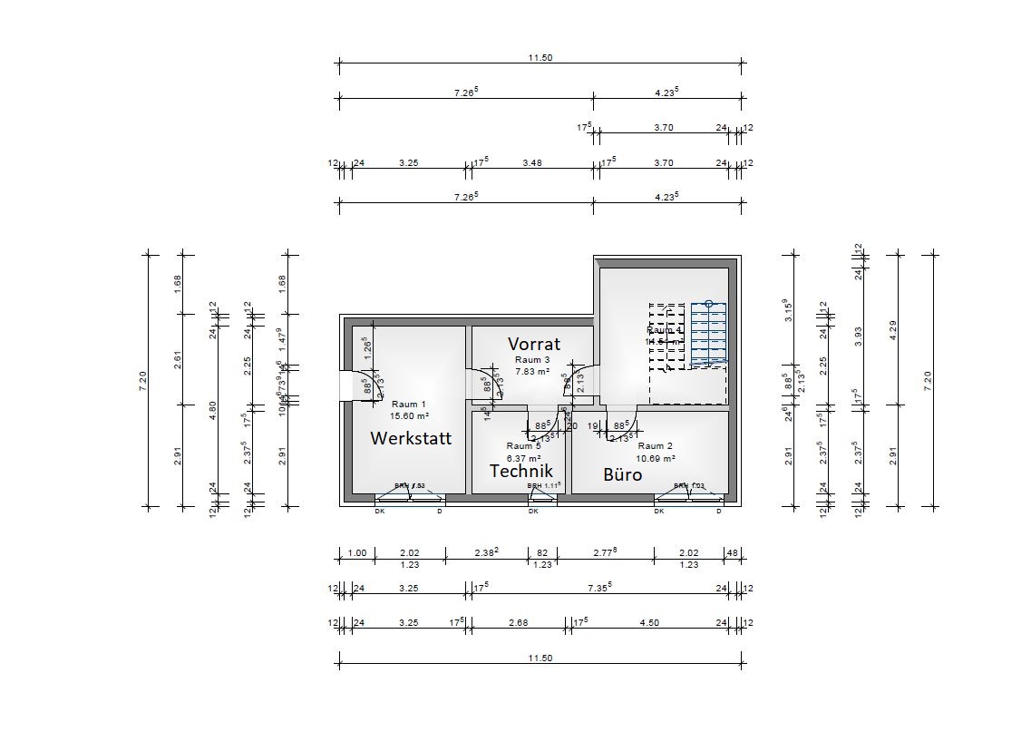

Keller und Kellerform ist noch nicht ganz zufriedenstellend, geht aber wohl nicht anders wegen der Lage der Treppe im Treppenhaus.Wofür ist denn der Keller, wenn Hauswirtschaftsraum im OG ist? Ist es jetzt DAS, was Du mit „Grundstück so nutzen, wie es ist“ meinst? Seppl's Häusle schrieb:

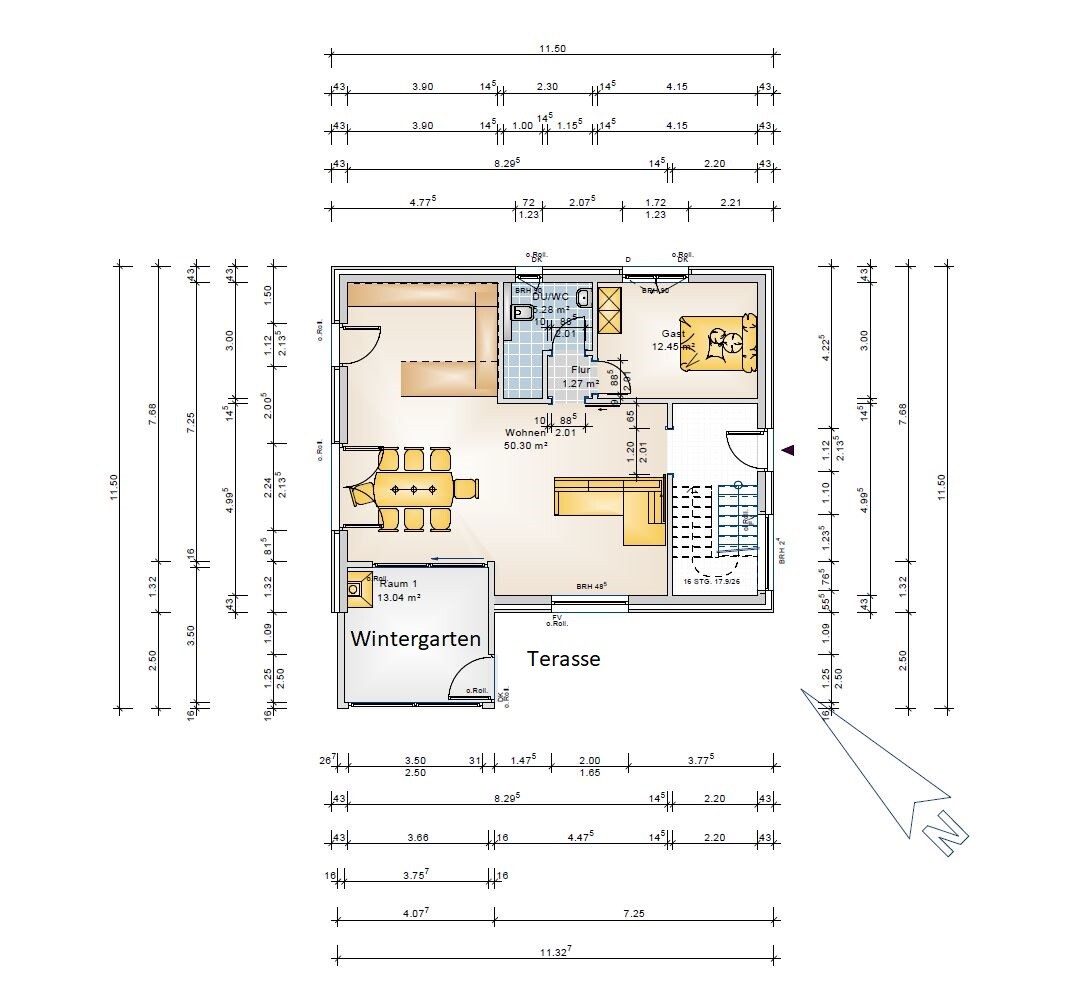

WC & Zimmer im EG sind etwas "verbaut",Was sagt Dir das denn? Mir würde es sagen: „Plan mich neu“Seppl's Häusle schrieb:

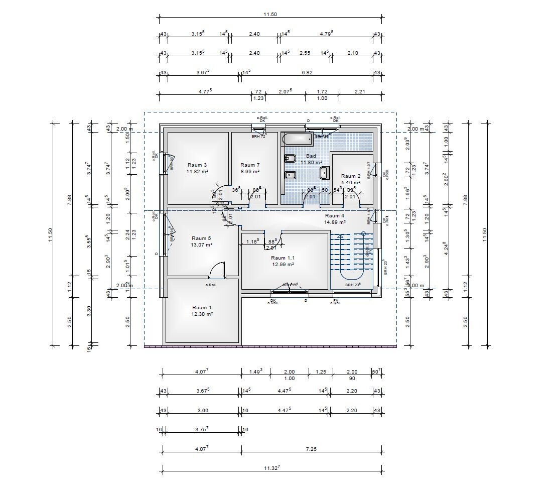

offenes Raumkonzept im EG i.V.m. trotzdem Rückzugsorte auf jeder Etage.Sehe ich nicht. Also, OG müsstest Du Dir vielleicht mal noch etwas Mühe geben. Was sollen denn die gefangenen Räume darstellen? Ich dachte, ihr plant mit zwei Kindern? Keine getrennten Zimmer für die Mäuse?Im EG sehe ich den Wohnbereich nicht als Rückzugsort: nicht nur, dass er Durchgangsraum ist, man geht auch noch hinter dem Sofa entlang. Das ist alles, nur kein Rückzugsort.
Trennbarkeit der Wohneinheiten fürs Alter,Warum? Wegen altersgerechtem Wohnen im Alter? Schlafraum und Bad sind nicht altersgeeignet.Ich würde mal sagen, dass Du den Entwurf für das OG nachreichst, auf jeden Fall, auch im EG mit geplanter Möblierung.
Ich seh da irgendwie kein Wohnen, sondern nur eine Plattform zum Rausschauen.
Das mag aber der schlechten oder nicht vorhandenen Möblierung geschuldet sein. Der Fragebogen ist auch eher nichtssagend ausgefüllt. Wo sind denn die Bäume eingezeichnet? Wo ist die Terrasse? Habt ihr überhaupt Lust auf Bauen?
Seppl's Häusle02.04.21 08:21Also erstmal Danke für deine ehrliche Meinung.

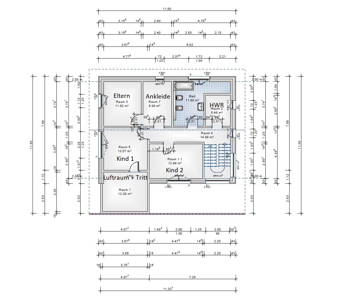

Um das alles nochmal etwas klarer zu machen habe ich die Grundrisse mal noch mit den Namen der Räume versehen:
Ansonsten sind wir weiterhin dankbar für Gegenvorschläge, wie man auf dem Grundstück eine gute und trotzdem trennbare, nach Sonne und Grundstück ausgerichteten Gestaltung schaffen kann.
ypg schrieb:Ja die Zimmer sind wohl noch nicht altersgerecht, die Idee ist die Wand zwischen Gäste und Bad nichts tragend zu gestalten und im Alter den Flur dem Bad zuzuschreiben, um so ein Bad en Suite zu bekommen.
Auch hier liegt wieder der Zwang der Eierlegenden Wollmilchsau vor, der vieles erschwert.
Treppenhauscharakter der 80er. Weit weg von modern
Schlafzimmer und Bad nicht barrierefreie/barrierearm auch nicht wenn der Flur weg ist.
Terrasse statt Gartenzugang. Mit Kindern. mehr als unpraktisch. Ohne Kinder unbefriedigend.
Küche zum Außenessplatz
Ruhebereich Wohnen liegt am Durchgang.
Für was Wintergarten?
Habt ihr einen TV?
Kinderzimmer Durchgangszimmer?
Was ist mit dem Wintergarten im OG?
Dusche zu schmal
Habt ihr jemals die Räume mit richtigen Möbeln im Maßstab versehen.
Gut ist dass ihr das Grundstück akzeptiert und nicht krampfhaft versucht bretteben aufzufüllen.
Ich würde den Zwang Zweifamilienhaus streichen, das UG besser in die Planung integrieren und die oberen Stockwerke neu planen.

die Idee ist die Wand zwischen Gäste und Bad nichts tragend zu gestalten und im Alter den Flur dem Bad zuzuschreiben, um so ein Bad en Suite zu bekommen.Auch dann ist der Raum zu eng. Schau Dir doch einfach mal die Platzhaltermöblierung an - mehr bekommst Du da auch nicht rein. Ein doppelbett mit altersgerechten Gängen links und rechts sehe ich da nicht. Seppl's Häusle schrieb:
Ansonsten sind wir weiterhin dankbar für Gegenvorschläge, wie man auf dem Grundstück eine gute und trotzdem trennbare, nach Sonne und Grundstück ausgerichteten Gestaltung schaffen kann.naja, Dir wurden einige Fragen gestellt, die vielleicht auch mal beantwortet werden müssen?!Wenn Du selbst planst, musst Du auch reagieren- oder aber mal den Fachmann ranlassen. Ich seh auf dem Grundstück (was man kennt) kein Problem, ein Einfamilienhaus drauf zu bauen...
Wenn Du Panik schiebst, mit Rollator oder wegen Gebrechlichkeit nicht mehr ins Bett zu kommen, dann plan gleich den Schlafbereich unten, aber richtig: genug Platz links und rechts vom Bett und Bewegungsfreiheit im Bad. Und Platz für Kleiderschrank: es sollte keine Kunst sein, Schlafzimmer im Wohnungsbau zu planen, wo auf 12 qm ein Doppelbett und ein 3-Meter-Schrank Platz haben.
Wenn man tatsächlich sein Haus noch sabbernd bewohnen will, kann man sich einen Treppenlift einbauen lassen.
Kinderzimmer zum Luftraum?
Es wird nicht besser, wenn Du die Dir gestellten Fragen (und auch die Antworten) ignorierst:
Fragebogen erreicht mich das nicht, was ich wissen will! Da hat jede Frage seine Berechtigung, und jetzt fehlen sie zum Beantworten.
Resonanz genug hast Du auch bekommen, worauf Du nicht eingehst. Wohnbereich quasi nicht vorhanden, Gartenzugang auch nicht, genauso wenig wie Bäume.
So wie der Fragebogen nur halb ausgefüllt wurde, sieht das Haus aus - eine Hälfte wurde vernachlässigt.
