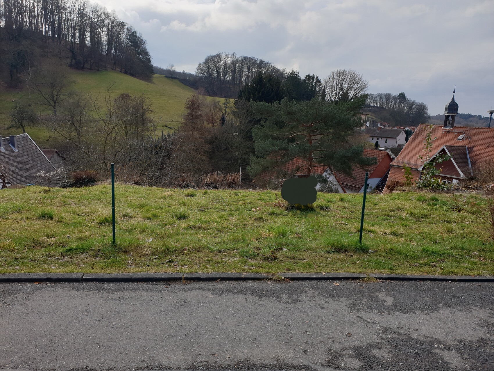

Seppl's Häusle
18.10.21 13:29
Das ist die Aussicht. Den Hang abwärts sieht man halt leider nicht mehr.
hanghaus2000 schrieb:
Wie ist die Bebauung in der Umgebung?
Mit Masse Einfamilienhaus - Zweifamilienhaus 1,5 - 2 Geschosse, Satteldach aber auch ein Flachdach.
Vieles erscheint möglich.
Grüne Wiesenhöhe mit zwei grünen Zaunpfosten; Dorf mit roten Dächern und Kirchturm im Hintergrund.
