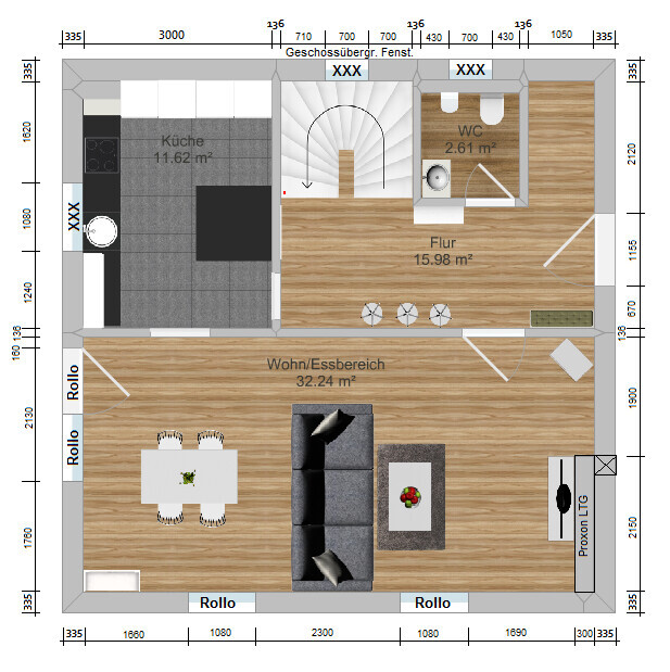

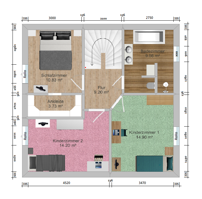

@ypg @11ant Hier kommt endlich der versprochene Grundriss Bin sehr gespannt auf eure Meinung! Werde dazu auch gleich einen Extra-Thread eröffnen. Ich hänge auch nochmals den Lageplan mit dran.
Grundriss eines Wohn-/Essbereichs mit Küche links, Flur, WC rechts; Sofa, Esstisch und Kamin.
Grundriss eines Hauses mit Treppe, Flur, Schlafzimmer, Ankleide, Bad und zwei Kinderzimmer.
@DNL Ich geh mal davon aus, dass es den einen vollkommen egal ist und die anderen sich ärgern, dass sie nicht erfahren werden was auf der anderen Seite des Zauns vor sich geht. Aber muss mich das interessieren? Ich Bau ja schließlich für mich und nicht für meine Nachbarn.

Auf nächtlichen Blick:
Garderobe ist zu schmal, kann nicht mit zwei Personen begangen werden, ansonsten Bewegungsunfähigkeit, Kücheninsel zu breit/tief, kann nicht genutzt werden wegen der Küchen-Tür, Ankleide ist mit 120 zu schmal, da kann man sich nicht bewegen, nicht drehen oder wenden, Schlafzimmer zu schmal, auf beiden Bettseiten knappe 50 cm ist zu wenig ( stößt man sich den Kopp beim Aufstehen), Badsituation Dusche/Toilette/Tür funktioniert auch nicht ( und wer will denn auf dem Präsentierteller vorm Eingang sitzen?), Slalomgang durch Schamwand ( die hier auch sehr fraglich eingesetzt wurde), Ess-Tisch müsste im gedreht werden, passt sonst nicht beim Rumgehen.
Gute Nacht
Gruß, Yvonne

@ypg Danke liebe Yvonne.
Das soll keine Garderobe darstellen. Das ist einfach so ne Nische für den Staubsauger etc.
Wie meinst du das mit der Kücheninsel? Der Laufweg ist etwa 1,20 Meter und die Türen sind Schiebetüren.
Ankleide und Badezimmer sind meine großen Sorgenkinder. Alles einfach zu eng...
Der Freiraum in der Ankleide ist etwa 90 cm. Hab mir eingebildet das wäre gerade so genug. Denkt Ihr das geht echt so absolut gar nicht?
Hast du noch nen Vorschlag fürs Badezimmer?? Ich wäre wirklich dankbar. Daran habe ich stundenlang gearbeitet und bin selbst nicht wirklich glücklich...
Beibehalten möchten wir:
- Breite vom Schlafzimmer (gerade ist es noch schmaler und der Kniestock ist niedriger und wir kommen sehr gut zurecht.
- Toilette am Eingang. Das war soweit Absicht. Wir möchten gern Nachts die Tür öffnen und direkt vor der Toilette stehen.
Danke!
