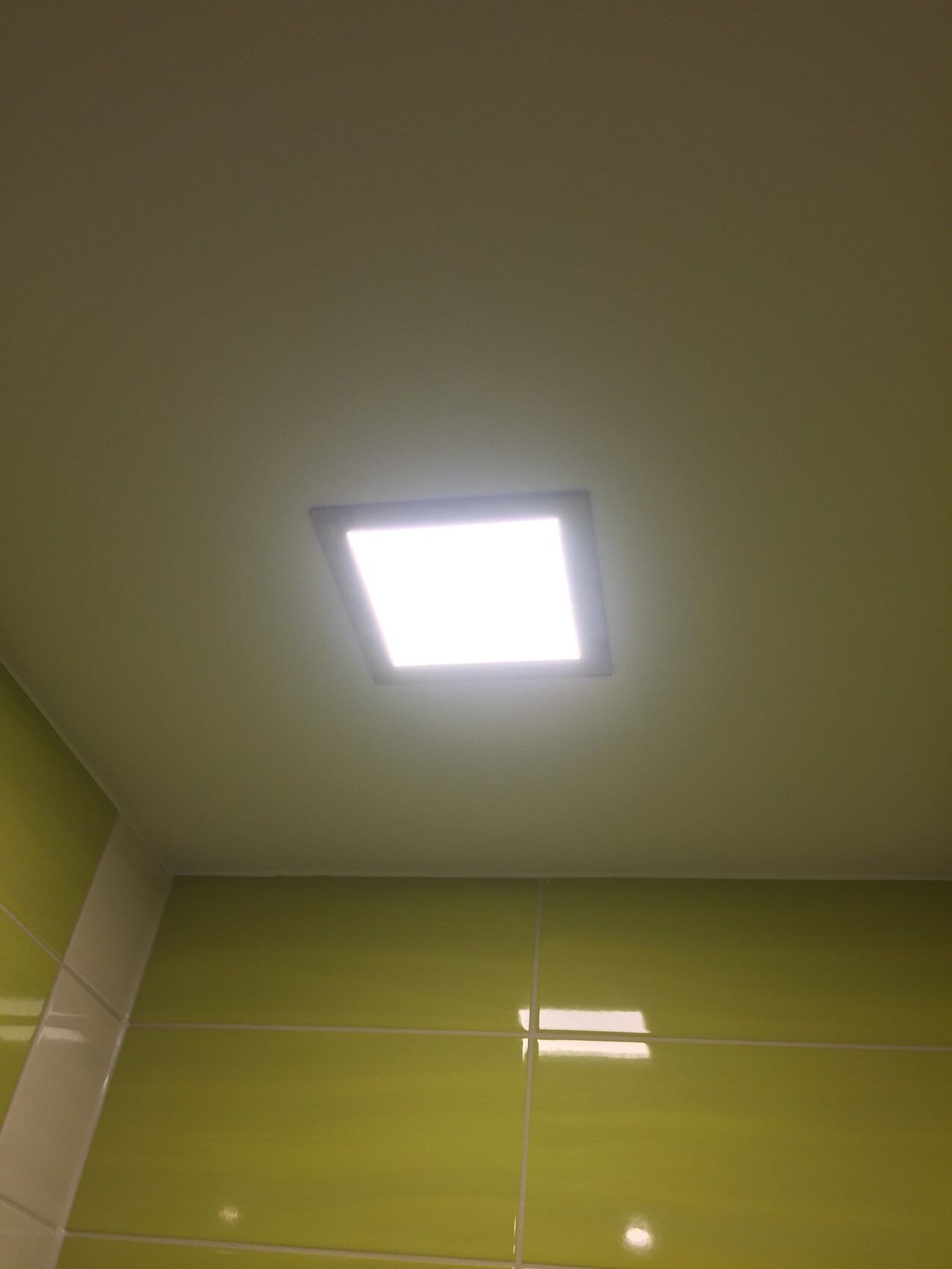

  • In der Diele und auch jeweils in die Duschen würde ich Lichtpanels machen, sieht edel aus und bringt ein dezentes, helles Licht. (Bild unten ist aus der Dusche bei uns.)

Heller quadratischer Deckenstrahler über grün glänzenden Badezimmerfliesen.

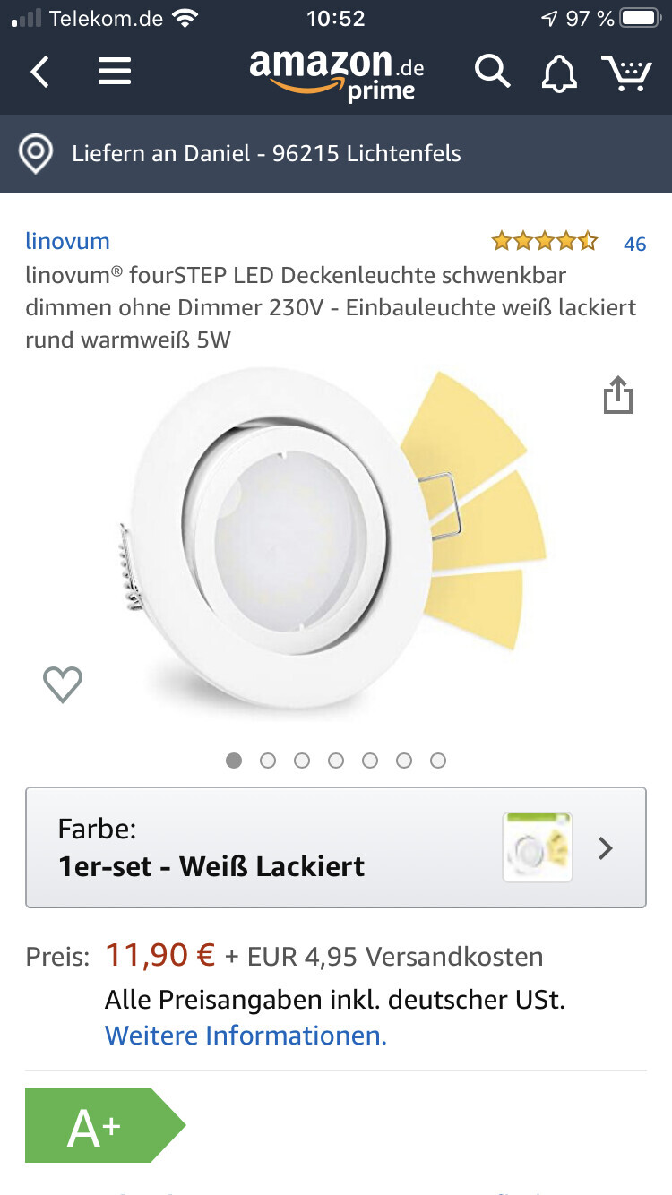

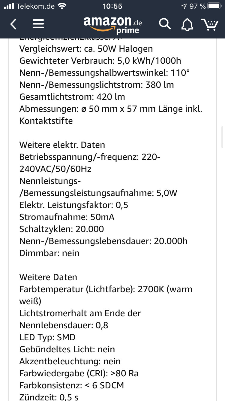

- Wir haben an folgende Leuchtmittel gedacht (siehe Anhang). Diese sind per einfachem Schalter dimmbar.......was haltet ihr davon?
Technische Produktdaten einer LED-Leuchte: 5W, 2700K, CRI >80, 20.000h.
Runde, weiße LED-Deckenleuchte mit schwenkbarem Ring - Produktabbildung
