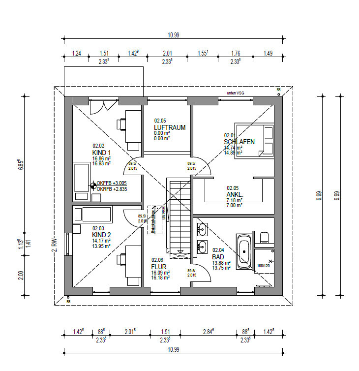

Hallo Zusammen,
wir planen gerade den Bau einer Stadtvilla und waren bisher mit zwei Holztafel Unternehmen (Streif Haus und Weberhaus) sowie einem Massivbauer (Massivhaus Mittelrhein) in Kontakt. Am Wochenende haben wir noch ein Gespräch mit Weberhaus, bisher tendieren wir allerdings zu Massivhaus Mittelrhein.
Die groben Eckdaten:
Stilrichtung: Stadtvilla
Dachform: Walmdach
Gebäudetyp: Einfamilienhaus
Keller: Nein
Geschosse: 2
Grundstück vollständig eben, Bodengutachten ist i.O.
Von wem stammt die Planung:
-Planer eines Bauunternehmens
-11*10 Meter -> Nettogrundfläche ca. 175 qm.
"Zusatzausstattung"
-Erhöhung EG um 25cm
-Duschbad im EG
-Raffstores im Wohn-, Ess- und Küchenbereich
-Erker 4*1,5m
-ausgeflieste Duschen
-Erdwärmepumpe mit Bohrung, wobei bei uns max. Flächen oder Ringkollektoren gehen. <- Das würde mir prinzipiell richtig gut gefallen.
-6 qm Luftraum
-Farbig folierte Fenster innen und außen
Preisschätzung laut Architekt/Planer: ca. 505.000€ (ohne Photovoltaikanlage)
Dieser Entwurf wurde jetzt nicht speziell für uns Entworfen sondern stammt von einem anderen Kundenhaus. Wir werden gerne im EG das Büro und den Technikraum vertauschen und eventuell etwas die QM Zahl dieser Räume ändern. Falls wir uns für den Erker entscheiden, würden wir diesen vermutlich auf die andere Seite oder in die Mitte schieben. Wenn es Budgettechnisch passt, könnten wir uns auch vorstellen auf den Erker zu verzichten und 11x11 zu bauen. Ein weiterer Punkt ist die Schiebetür, diese würden wir gerne durch eine Festverglasung ersetzen. Wir würden auch gerne eine Verglasung bei der Fernsehwand im Entwurf einfügen, allerdings könnte das Wohnzimmer dann zu offen sein?
Wir sind für Tipps und Ratschläge super dankbar.
Grundriss eines Wohnhauses mit Schlaf-, Kinderzimmern, Flur, Bad, Ankleide und Treppe.
2D-Grundriss eines Einfamilienhauses mit Küche, Wohnen/Essbereich und Diele
11ant 21.12.2023 13:27
Füge doch erst´mal das Grundstück und den ausgefüllten Fragebogen ein ;-)

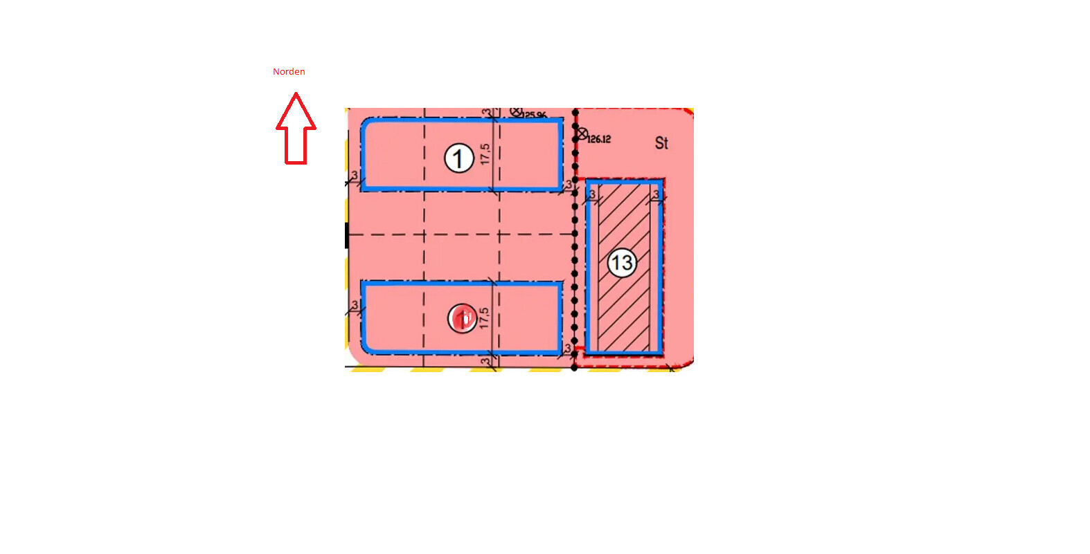

HungrigerHugo 21.12.2023 13:43
Bebauungsplan: "Kaisergärten" in Babenhausen
Die markierte 1 ist unser Grundstück.
Größe des Grundstücks: 18*31,3 = 564 QM
Hang -> Nein
Grundflächenzahl 0,4
Geschossflächenzahl 0,8
Baufenster: 18*17,5
Randbebauung: Nein
Anzahl Stellplatz: 1
Geschossigkeit: bis zu 2 Vollgeschosse
Stilrichtung Keine Einschränkung
Ausrichtung Keine Einschränkung
Maximale Höhen/Begrenzungen: Bei WD, 9,5m Geb. Ok
Walmdach: 15-25 Grad Neigung

Schorsch_baut 21.12.2023 14:02
Ich würde die Treppe drehen, dann könnte man den Luftraum im OG wenigstens für eine schöne Galerie nutzen. So ist es nur ein Loch in der Decke im Durchgangsbereich. Eigentlich würde ich den weglassen - ohne Keller seid ihr dankbar für jeden Stauraum.
