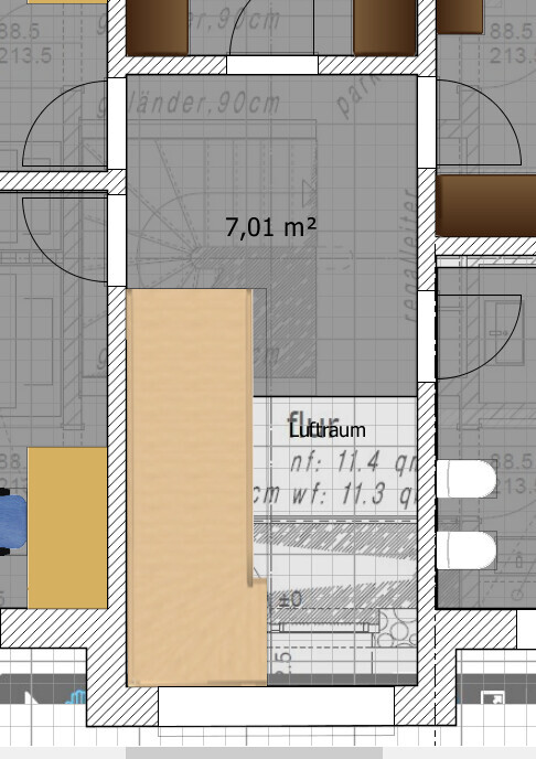

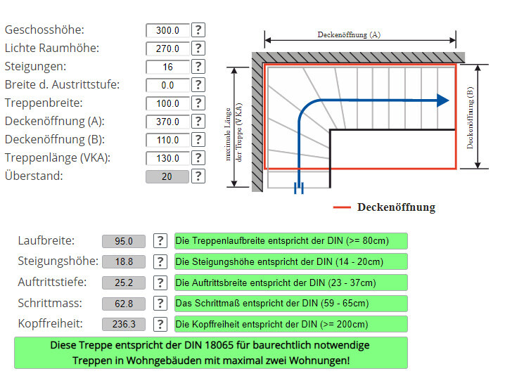

Hab das mal auf 370 angepasst. Sollte doch so gehen oder?
Grundriss eines Raums: 7,01 m², mit Luftraum, braunen Möbeln und Türöffnungen.
Schematische Treppendarstellung mit Deckenöffnung, DIN-Maßen und Hinweisen.
kbt0910.10.19 07:11
Du willst Luft am Eingang, läßt aber dort direkt die Treppe neben der Tür beginnen. Da gefällt mir Katjas Aufteilung ja um einiges besser.

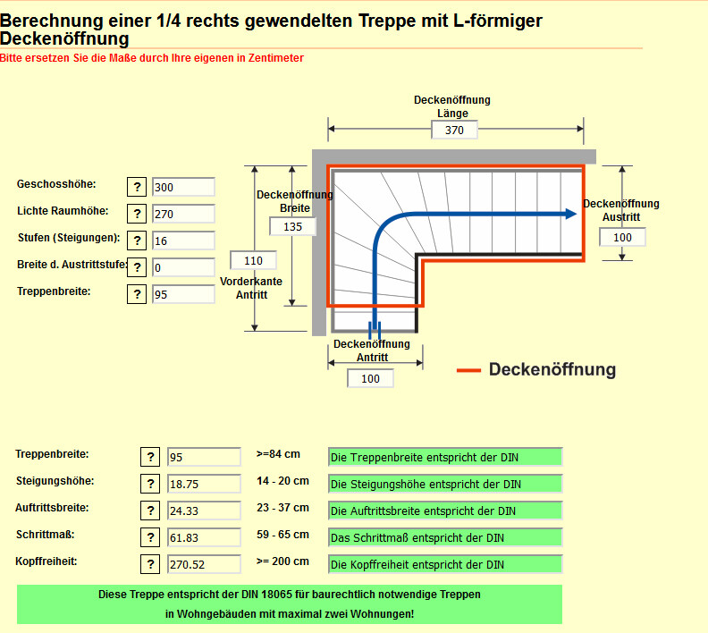

Komisch,
komme mit den selben Ausgangswerten auf ein anderes Ergebnis:
Diagramm einer 1/4 rechts gewendelten Treppe mit L-förmiger Deckenöffnung und Abmessungen
Is ja witzig. Sorry, ich weiß jetzt nicht wer da falsch liegt.
Aber im Zweifel besser mehr Platz einplanen.
Das wird ja ein Satteldach mit 2 Vollgeschossen. Braucht es wirklich diesen Erker für die Küche? Der ist ja ganz nett, aber zwingt Euch zur Symmetrie in der Hausbreite. Ohne den ist man flexibler.
Von Platz im Eingang kann bei Deinem Entwurf jetzt allerdings auch keine Rede sein. Du hast nen schmalen Flur neben der Treppe. Das Raumgefühl ist weiter, aber unterschätze die Wucht der Treppe nicht! Die Leute denken immer, die ist Luft und man könnte ganze Wohnzimmer drunter packen.
