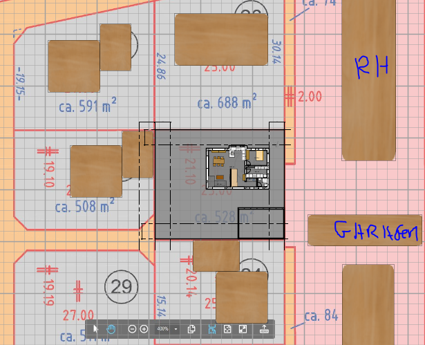

Hi Katja, das tut mir leid. Ich probiere es mal mit mehr Details.
Das Grundstück ist 528m² 21,1*25m.
Die Zufahrt ist leider fest und kann nicht verändert werden da ringsum Nachbargrundstücke sind. Ich versuche gleich mal den Lageplan und wie die Nachbarhäuser stehen werden zu zeichnen.
07.10.19 18:19
Hätte es ebenfalls wie Katja gestellt

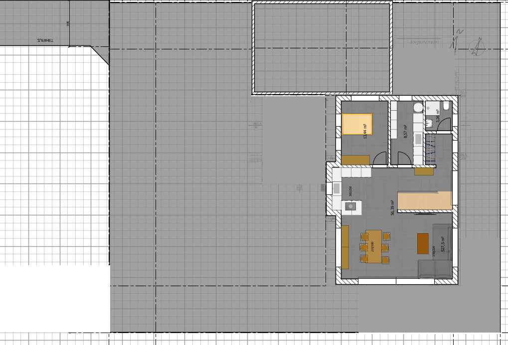

DimaNDS
07.10.19 18:36
So anbei mal der Lageplan.
Viele Möglichkeiten gibt es da leider nicht. Evtl. noch die Südausrichtung des Gartens. Ist dann aber mit einfahrt in die Garage schwer.

07.10.19 18:52
Garage nach vorne zur Zufahrt.
Evtl an die Westgrenze oder im Süden an die Nachbargarage
Die Einfahrt kostet auf der Länge richtig Geld
Das Haus wie von Kaho vorgeschlagen um 90 Grad gedreht an die Ostgrenze

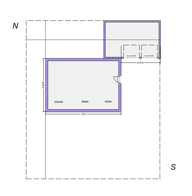

Vielleicht so:
Grundriss: Offener Wohn- und Essbereich mit Küche, Tür zum Flur und kleinem Anbau

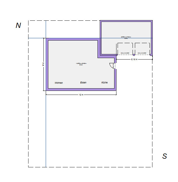

Oder wenn man etwas mutiger ist, dann so:
Offener Wohn-, Ess- und Küchenbereich im Grundrissplan mit Eingang
(Haus-Maße sind nur zur Orientierung und haben keinen Anspruch auf Sinnhaftigkeit.)
Garage in den Westen und um die Kurve da muss man sehen, dass man die "Kurve kriegt". Könnte knapp werden. Gibt's da schon wen, der den Platzbedarf für ne 90° Kurve kennt?
In den Süden wär ein Jammer. Dann hast Du weder Süd- noch Westsonne auf der Terrasse. Das Grundstück ist dafür zu klein.
