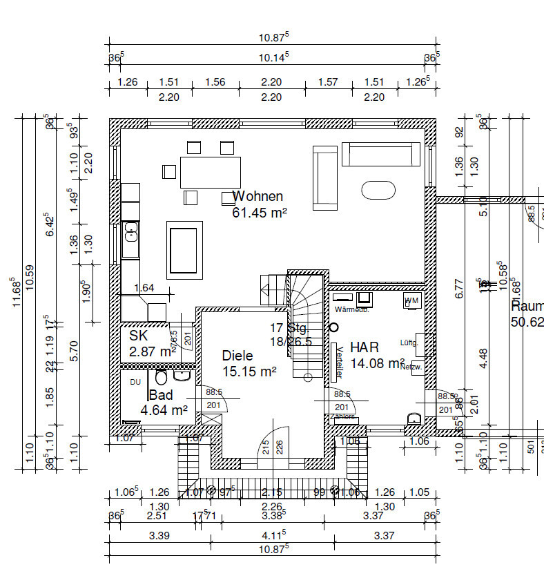

wir habe uns im EG noch mal gegen das Gästezimmer entschieden um mehr Raum im Wohnzimmer/Küche zu erhalten.
OG bleibt unverändert nur die Badanordnung verfeinert.
Seht ihr noch grobe Fehler außer die Überbauung der Treppe.
Grundriss: Wohnen, Diele, Bad, HAR, SK; ca. 61,5 + 15,2 + 4,6 + 14,1 m².
Grundriss eines Hauses: Schlafzimmer, Arbeiten, AR, zwei Kinderzimmer, Bad, Ankleide, Flur.
Was heißt "außer" ? - das ist schon ein ziemlich heftiger Schnitzer. Wenn Du dieses vermeintliche Detail reparierst, wird sich ein ganzer Rattenschwanz Mitändern. So wie es jetzt ist, stößt man sich das Horn beim Gang durch die Wohnzimmertür, da darf man gleich mal um ca. 70 cm den Kopf einziehen, Kleinigkeit, den Reflex hat man schnell geübt, schon beim Herunterlaufen, wo das Schlafzimmer überragt
Ansonsten nähert es sich deutlich der Baubarkeit an, bei den Dimensionen des Garagenpalastes erkenne ich keine Änderung (?)
Auf den ersten Blick deutlich erkennbar geblieben ist der nicht verstandene Zusammenhang zwischen Baurichtmaßen und Steinabmessungen, mitsamt den resultierenden Überstunden für die Maurer.
Die Wandstärken sind mehrfach unpassend, u.a. 17,5 cm ausgerechnet für die Trennwand zwischen Speisekammer und Kochbereich. Was hat es mit der Sonderdicke von 22 cm zwischen Duschbad und Speisekammer auf sich ?
tombox
Beim Gang durch die Wohnzimmertür ist die Treppenstufe auf einer Höhe von 2.39, ich glaube nicht das man sich ein Horn stößt da die Türöffnung nur 2.00 hoch ist. (2.75m Zimmerhöhe)
Beim herunterlaufen der Treppe hat man für 7cm eine Höhe von 2.20, bei einer Körpergröße von 1.80 sollte man auch kein Reflex bekommen sich bücken zu müssen.
Die Dimension der Garage wurde gewählt aufgrund eines fehlenden Kellers.
17,5cm ist Aufgrund der Statik notwendig da der Wohnbereich eine hohe Spannweite aufweist. 22cm ist eine Installationswand für Dusche, WC und Waschbecken.
Maria16
Hm, so wirklich mag mir der Grundriss nicht gefallen. Kochen und Essen wirken sehr beengt. Und das Schlafzimmer stelle ich mir sehr unattraktiv vor mit den vielen Winkeln, Engstelle zwischen Bett und Zimmereck über der Treppe.
Offensichtlich bin ich auch zu empfindlich, was Türen am Kopfende angeht- das versuch ich bei uns immer noch zu vermeiden, dass die Tür in der Bettmitte landet, aber bei dich öffnet sich direkt Richtung Kopf...
Kochen und Essen sind jetzt mittlerweile quasi quadratisch geworden. Erfahrungsgemäß läßt sich das immer ganz besonders schlecht planen. Man sieht es im Ansatz auch schon im EG-Grundriss .. Irgendwo Enge bei Übergang Kochen/Tisch dafür an anderer Stelle wieder unnötige Weite. Die Speisekammer kann nicht mal einen TK-Schrank aufnehmen, zumindest nicht an der langen Wand, da dieser sonst nicht geöffnet werden kann. Insgesamt sind im EG auch sehr viele Wandnischen, die keinem erkennbarem Zweck dienen, aber den Grundriss verkomplizieren. Die Treppe am Wohnraum-Eingang stört nicht die Kopffreiheit, ich würde aber mal behaupten sie stört die Optik.
Die gefangene Ankleide gefällt mir in keiner der Versionen. In der letzten Version ist sie auch wieder durch das Fenster an der Breitseite ein überaus ungünstig zu möblierender Bereich.
Ich weiß nicht, warum ein Schlafzimmer nicht neben dem Bad sein darf. Lärmängste kann man doch durch ordentliche Wände abfangen. Und ein Elternschlafzimmer Wand an Wand mit dem Kinderzimmer ..wenn man das so plant, dass an dieser gemeinsamen Wand die durchgehende Kleiderschrankwand steht, dann sollte das doch auch kein Kriterium sein.
