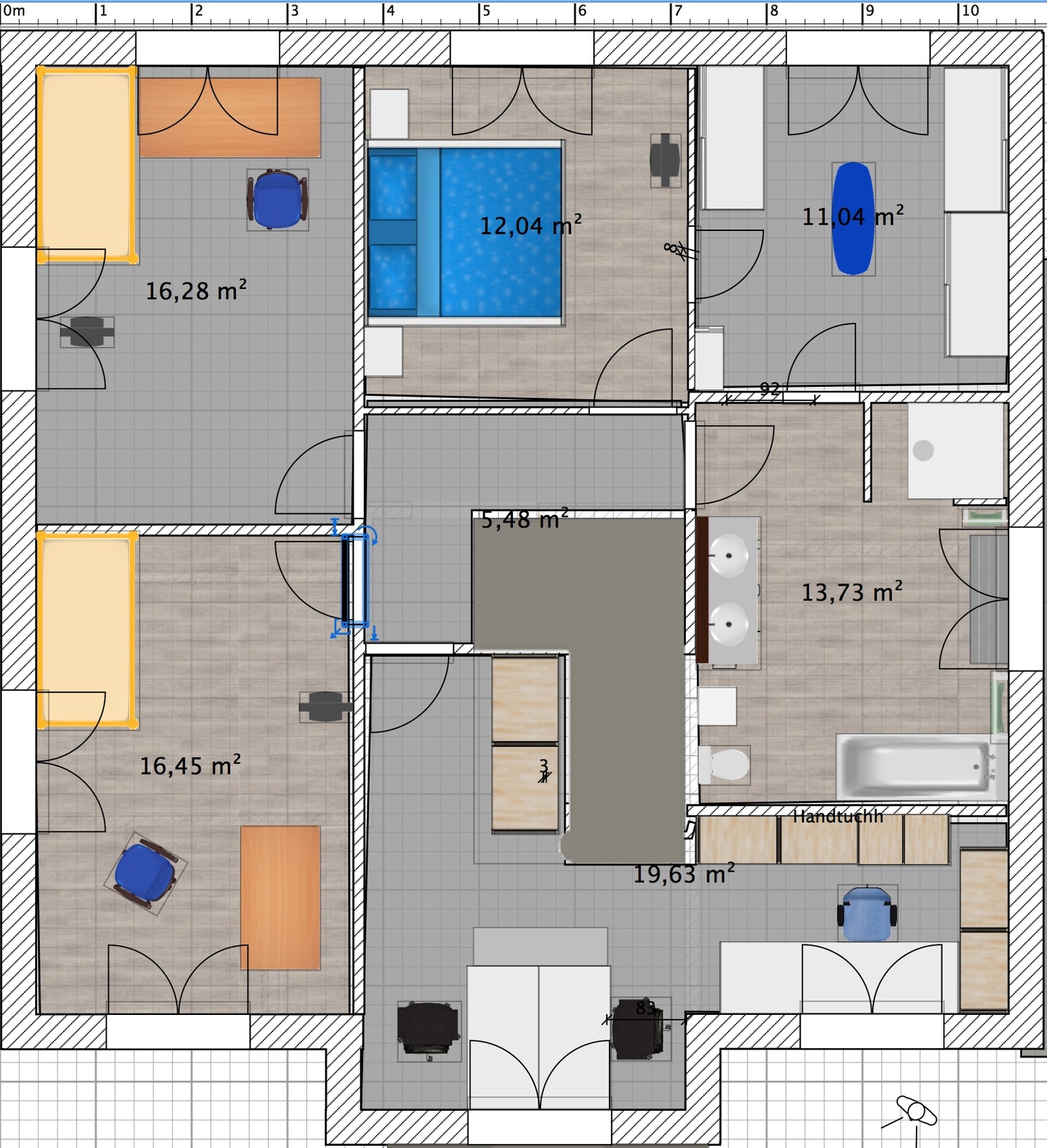

Danke für eure Rückmeldung und ihr euch die Zeit nehmt obwohl der Grundriss unmöglich gestaltet ist.
Die Nische im Wohnzimmer dient dazu um ein TV Unterschrank anzubringen. Aber ihr habt Recht dafür würden auch ca. 45cm ausreichen und mit einer seitlichen Anordnung von Dusche, WC, Waschbecken im Gäste-WC kann genug Raum für das Gäste-WC geschaffen werden.
Für das OG habe wir verschiedene Ansprüche die eine andere Anordnung sehr schwierig gestalten.
Danke aber trotzdem für die alternativen Vorschläge zur Anordnung der Räume.
Kinderzimmer nicht neben Schlafzimmer
Schlafzimmer nicht direkt neben Bad
Zugang von Schlafzimmer ins Bad über die Ankleide.
Wäscheabwurfschacht im Bad über Hauswirtschaftsraum. (rechten unteren Bereich)
Großes Arbeitszimmer (nicht für Angestellt aber 2 Tische für sehr viel Homeoffice und 1 Tisch für Hobbyarbeiten)
Meine Frau hat noch mal den Vorschlag gehabt von Punkt 1 abzurücken und die Räume ohne richtige Abstellkammer noch mal zu rotieren. Was haltet ihr davon wenn ihr euch nur die Anordnung anschaut, wäre die Anordnung besser? Ich bin nicht so begeistert, da es den Flur und Dusche kleiner macht und die 4 Türen auf engstem Raum (Schlafzimmer,AZ,Bad) sehr unsinnig erscheinen.

Mein Rat wäre: vergeßt die Microsoft-Methode, Murks mit einem Patch auf einem Patch auf einem Patch zu reparieren. Der bessere "Bugfix" erschien mir hier, den alten Plan zu zerknüllen und mit den Anregungen aus der bisherigen Diskussion eine komplett neue Zeichnung zu machen. Erstmal den Kopf frei machen von Resten des vermurksten Planes, statt ihn ewig als Grundlage zu ver(schlimm)bessern.
Und: sch**ßt auf den professionellen Look eines schicken Zeichnungstools. Das geht wie man sieht schön nach hinten los, wenn man dieses Instrument zu früh einsetzt.
Allein schon das Maßlineal der Zeichensoftware verleitet dazu, gleich mit konkreten Dimensionen zu arbeiten. Erst wenn die Raumanordnung auf dem Kritzelblatt steht, sollte man überhaupt mit Maßen arbeiten.
Noch besser: man arbeitet zwar "konkret", aber nicht mit dem Haus angefangen. Sondern mit dem Zeug, das da rein soll (Möbel, sonstige Einrichtung / Einbauten, und der Platz dazwischen). Das zeichnet man zuerst, und arrangiert es als Räume. Und zwar nicht bloß Tisch und Bett und Dusche, sondern auch die Treppe. Und dann druckt man es aus, schneidet es aus und dreht und schiebt es auf dem Tisch herum.
Architekten arbeiten übrigens genauso: am Anfang wird auf Servietten und Bierdeckeln gekritzelt, dann im M1:200 die Massen verteilt, im M1:100 diskutiert man mal konkrete Maße und Fensterladen. Bloß der Laie fängt gleich das Kritzeln im M1:50 mit 5 Megapixeln in Farbe und Dolby Surround an. Am Computer blitzschnell in alle Perspektiven gedreht, fühlt sich die größte Fehlersammlung wie ein fertiges Traumhaus an. Das einzig wahre daran ist dann das Gefühl, wohl besser doch noch mal darüber zu diskutieren.

die können natürlich dank der Routine im Vorstellen der Maßverhältnisse auf das Schnipselschieben verzichten - aber privat macht das sogar Spaß. Mal so statt Kniffel-Abend mit der Familie oder mit Freunden. Ab und an von oben mit der Handykamera auf den Tisch geknipst, kann man die Zwischenschritte "speichern".

Danke für die Hinweise 11ant aber über die Schritte sind wir leider schon hinaus, gerade weil wir wie oben aufgezählt klare Vorstellung davon haben wie die Räume und Laufwege angeordnet sein sollen. Es geht im Prinzip nur noch um die Verteilung im OG.
Ob es wichtiger ist Kinderzimmer nicht direkt am Schlafzimmer oder ein angenehmes quadratisches Schlafzimmer zu haben.
Ich sachma, noch ist alles zu retten - ob man das will, muß man natürlich selbst wissen. Das jüngste Obergeschoss finde ich von der Aufteilung in Ordnung.
