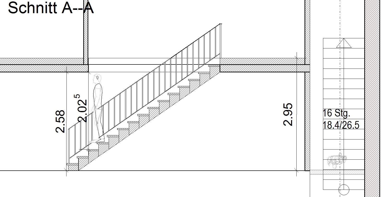

Und, du überschneidest 3 Stufen, d.h. auf der dritten Stufe hast du nicht mehr 275 cm Deckenhöhe sondern nur noch 221 cm. Das ist aber insbesondere beim Herunterkommen der Treppe Kopfstoßgefährdend:
Nur, damit mal klar wird, um was es dabei geht:
Schnitt A-A durch Treppenhaus: Treppe mit Geländer, eine Person steigt.
Sind zwar andere Maße, aber beachte die herunterlaufende Person.
