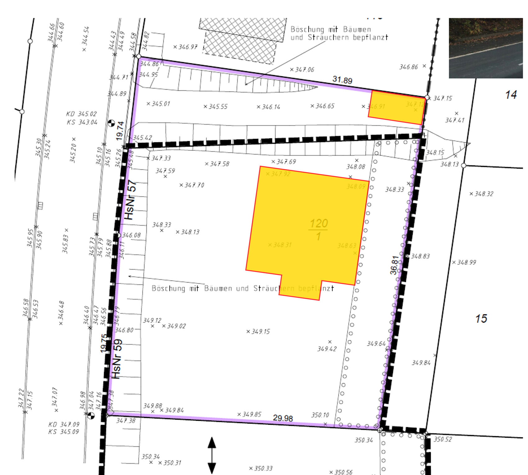

Aldo889 schrieb:
Oberkante Fertigfußboden wäre dann wo?
UG 345,50, EG 348,50
Aldo889 schrieb:
Garage und Untergeschoss dann auf einem Niveau?
Ja.
Aldo889 schrieb:
Wäre das eine Idee/gut umsetzbar?
Ja.
Aldo889 schrieb:
Müsste natürlich auch einiges an Erde bewegt
Ja. Hier mal ein Vorschlag ohne Keller/UG mit minimalen Erdbewegungen:
Lageplan: Zwei gelbe Bauflächen innerhalb einer lila Umrandung eines Grundstücks.
Man könnte auch die Garage in die Pflanzfläche hineinragen lassen (Befreiungsantrag mit Ausgleichvorschlägen), damit daneben noch ein Carport Platz findet. Oder Garage um 90° drehen und in die Böschung setzen. Vielleicht sollte man sich auch nicht die Möglichkeit verbauen, das Grundstück in ferner Zukunft wieder zu teilen und mit einem weiteren Gebäude zu bebauen. Oder, oder, oder,...
Aldo889 schrieb:
Die Zeichnung bzw. Vermessung haben wir aber erst nach Kauf anfertigen lassen.
Das Grundstück ist toll. Damit auch das Haus darauf toll wird und das Gesamtkonzept stimmig, lohnen größere Investitionen in die Planung.
