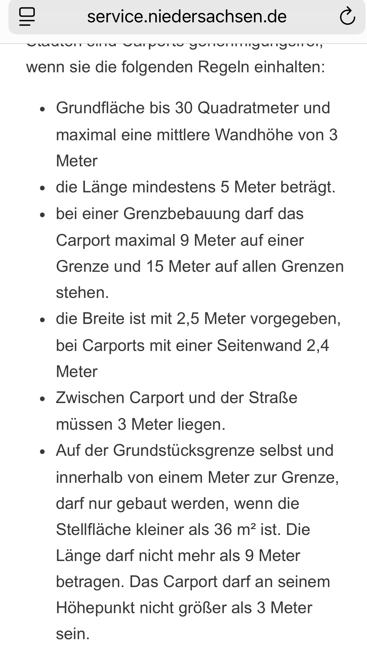

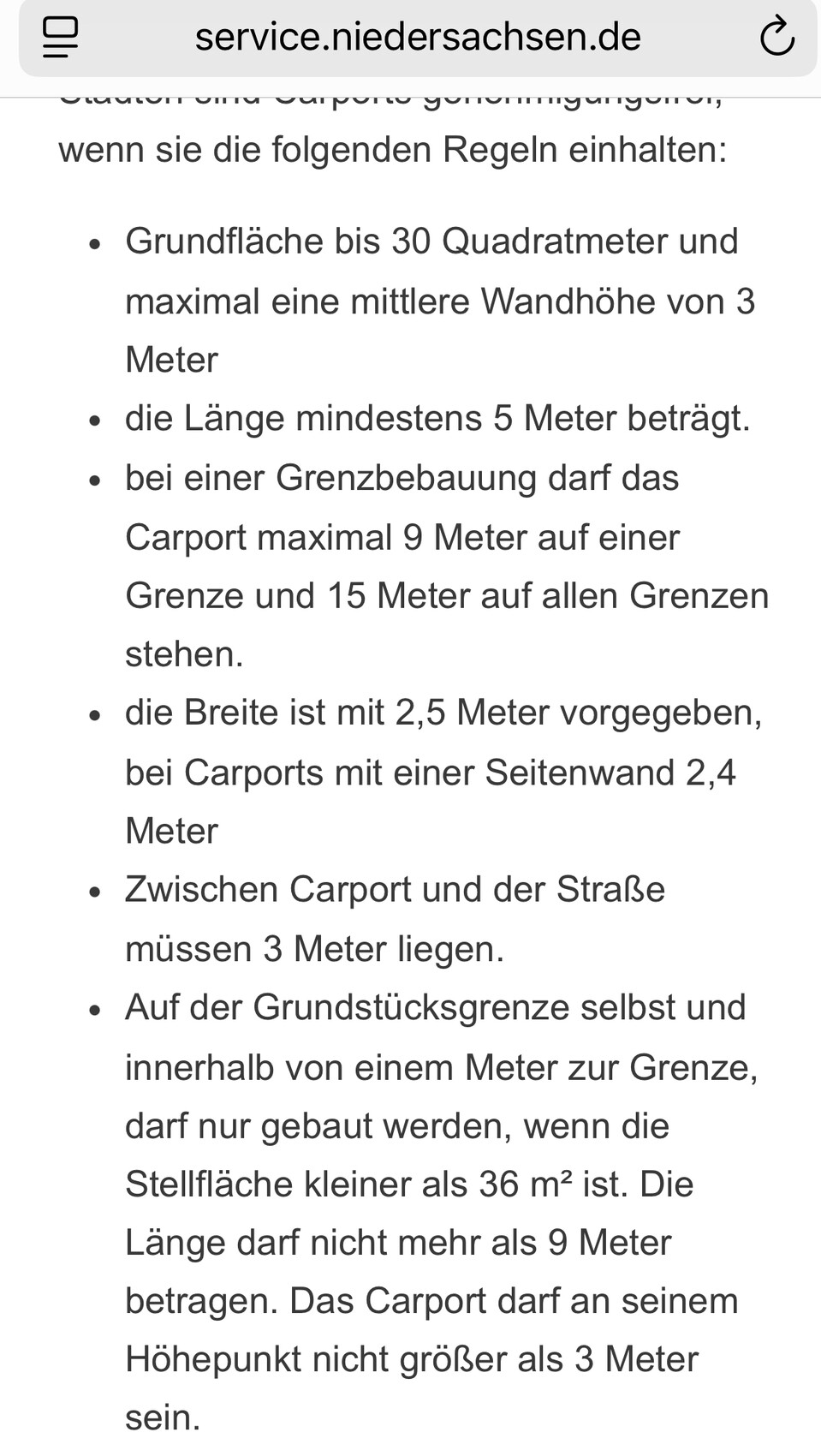

Das Thema hatten wir auch schon: Grenzbebauung limitiert auf 36qm.

Echt? Mein Nachbar hat glaube ich 8x9m an die Grenze gebaut... Bei uns gibt es keine Größenlimitierung, bis auf 9m Länge an einer Grenze...
nordanney
Korrekt für Niedersachsen. So steht es in der Bauordnung (außer, im Bebauungsplan gibt es Einschränkungen).
Dafür gibt es noch genug andere Einschränkungen, wie z.B. 10% mit bestimmten Pflanzen zu bepflanzen. Verbot von Schotter - nur Versiegeln der nötigen Flächen (Stellplatz, Weg, Terrasse) ==> der Rest MUSS als Garten/Wiese angelegt werden.
Also irgendwo sein Auto abstellen wird auch nicht so richtig funktionieren. Neben dem reinen Wohnen werden sich die Wünsche nicht wirklich umsetzen lassen.
Die gibt es so nicht, höchstens 15 m Grenzbebauung und davon max. 9 m an einem Stück; bei beiden Kanten grenzständig effektiv also etwas zwischen 54 und 56,25 qm Grundfläche.
