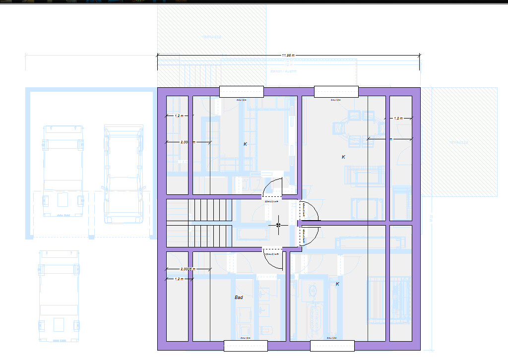

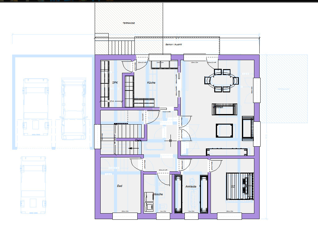

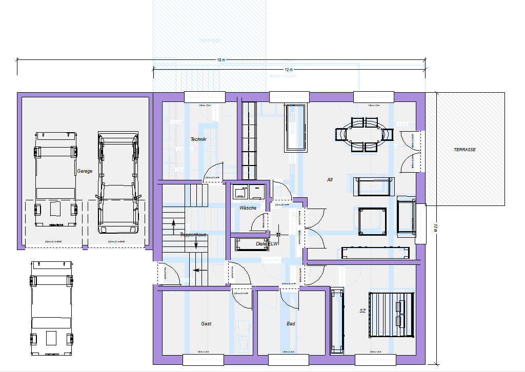

Hab mal bisl rumgespielt. 2-Familienhaus, 1m eingegraben im Osten. Planunten ist Norden.
Ob das mit den Treppen im OG so geht, müsste man noch mal checken - aber theoretisch schon.
Kein Keller - dafür Dachgeschoss. Kniestock 0 / 45° Satteldach.
Grundriss eines Hauses mit Garage, Wohnzimmer, Essbereich und Terrasse.
Grundriss eines Hauses mit Garage, Terrasse, Küche, Esszimmer, Wohnzimmer, Bad und Ankleide
2D-Grundriss eines Hauses mit Zimmern, Treppenhaus, Küche und Bad
